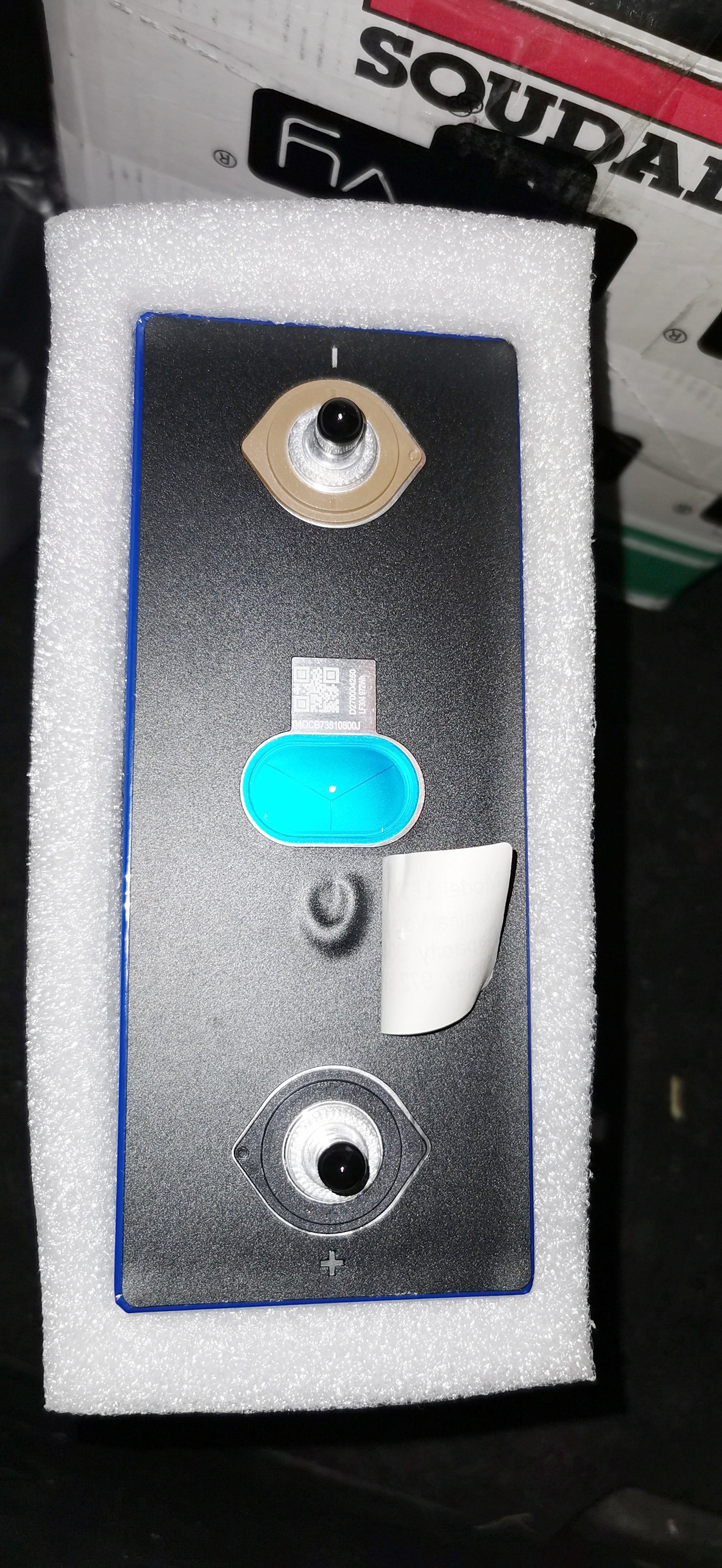

By mě zajímalo, co si o tomhle myslíte?

A co bych si měl myslet?

Třeba to vůbec nevadí? Mě to přijde jako vyhřátá umělá hmota zevnitř článku a to by přece byl průšvih na reklamaci. Protože na tomhle místě je pod tím plastem plech, teda hliník ne? Tedy pokud se tohle vyhřálo, tak uvnitř už to musel být masakr...
A zakryté štítkem bych skoro považoval za podvod.

Tak pokud to bylo maskované no tak to vrať.
Já bych to tipnul na chybu při výrobě.

Zlata Cina tam clanky clovek koupi o dost levneji a jeste kdyz se mi clanek nezdal ze byl vybouleny ale odpor a kapacita byla v pohode poslala mi Jenny novej. V CR nasleduje kolecko tak mi to poslete zpet a to uz me nejak prestalo bavit posilat zbozi sem a tam. Kazdopadne na EVE co vim se dost casto upravuji v Cine QR kody a prelepuji i tyto plasty protoze se pri uprave kolikrat poskodi.

nahřej ten plast horkovzduchem, odlep to a uvidíš

Nemajú byť náhodou Grade A s dvojitými terminálmi? Takýto článok treba otestovať, či je všetko v poriadku, nedokonalosť toho krycieho plastu nemusí nič znamenať aj keď to budí trošku podozrenie.

Tak on je hlavně i nějaký nafouknutý nebo deformovaný z boku. Nebo se mě to zdá?

Podla Andyho su jedine eve grade A prave tie s dvoma zavitmi na terminal.Diablo1st píše: pon úno 19, 2024 5:58 pmNemajú byť náhodou Grade A s dvojitými terminálmi? Takýto článok treba otestovať, či je všetko v poriadku, nedokonalosť toho krycieho plastu nemusí nič znamenať aj keď to budí trošku podozrenie.

Grade A s těmito terminály Ti udělá už kdekdo....kkristian píše: pon úno 19, 2024 7:38 pmPodla Andyho su jedine eve grade A prave tie s dvoma zavitmi na terminal.Diablo1st píše: pon úno 19, 2024 5:58 pmNemajú byť náhodou Grade A s dvojitými terminálmi? Takýto článok treba otestovať, či je všetko v poriadku, nedokonalosť toho krycieho plastu nemusí nič znamenať aj keď to budí trošku podozrenie.
podívej se pod tu nálepku a uvidíš....
