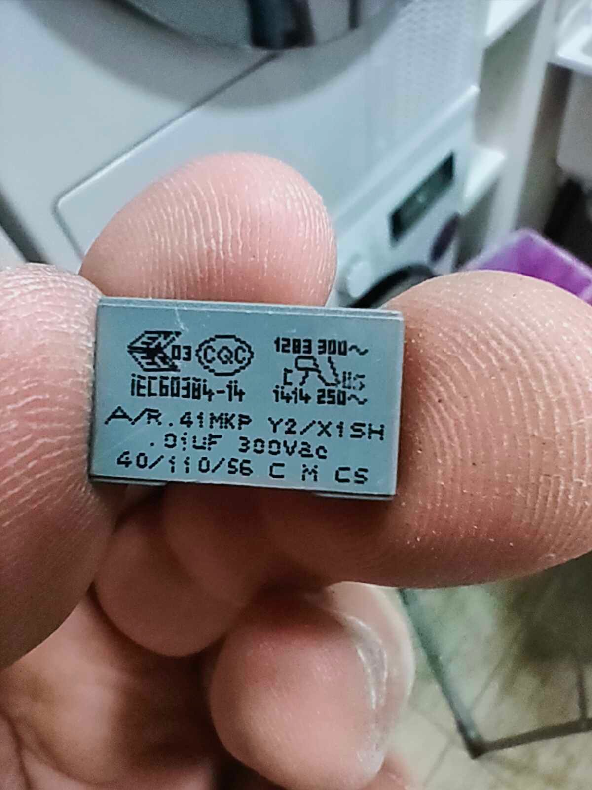

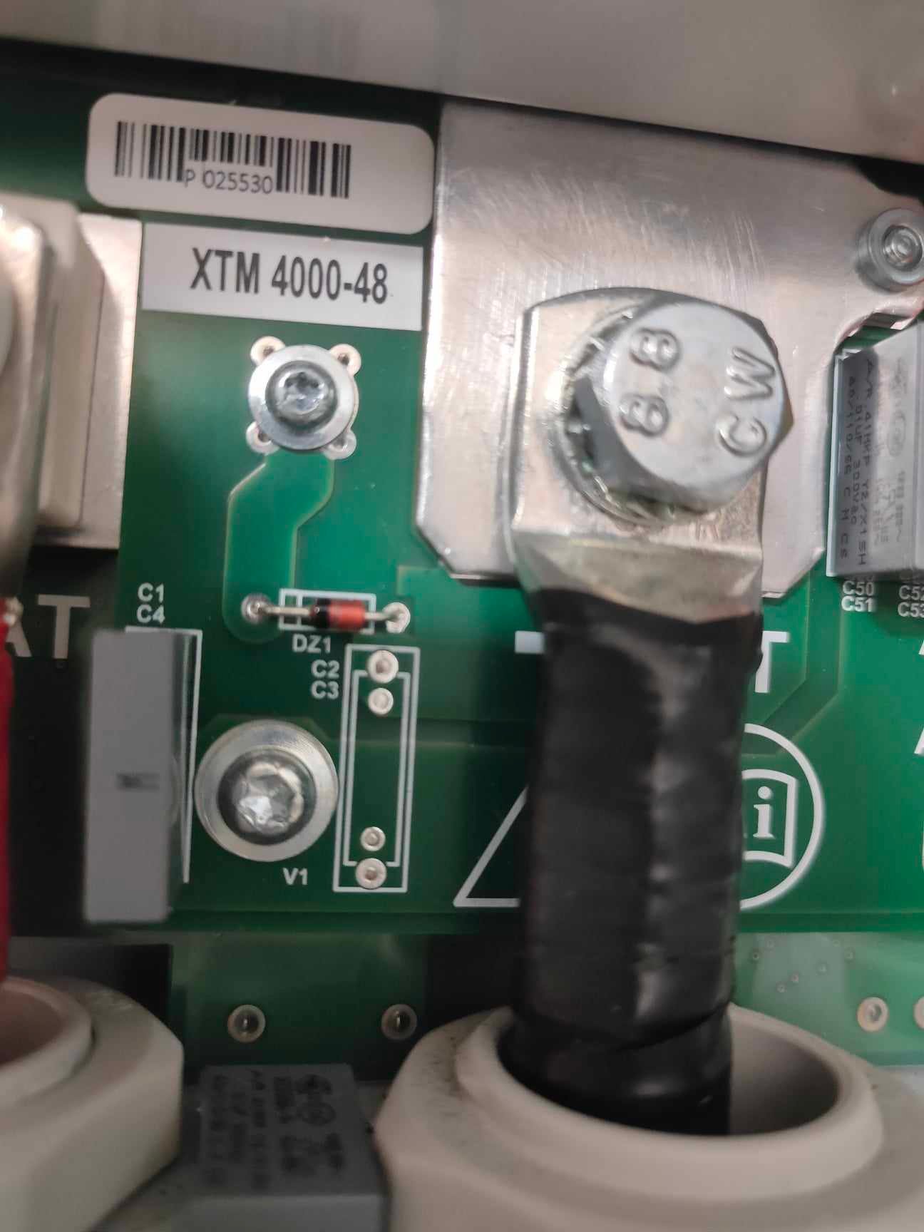

Cau. Hral som na XTM-4000 hru "urvi svoj kondik na tom najdebilnejsom mieste" (prekablovaval som -48V 50mm2 vodic) a prehral som. Nepredpokladam, ze ten menic mozem prevadzkovat bez toho kondu, tak sa chcem opytat co si myslite o vymene v domacich podmienkach, ci ma zmysel sa do toho pustat, alebo to poslat niekam do servisu? Vyzera to byt THT-cko za par korun, takze pokial by sa mi podarilo dostat k tomu plosaku zozadu, tak by som si na to asi aj trufol, ale neviem aku velku rozborku menica to vyzaduje.

cau, posli fotku jak to vypada kdyz je to utrzene. Ale jestli tam jsou pady na desce, kondik bych tam dal na desku na plocho a jen pripajel k tem padum. Rozebrat to cele kvuli takove kravine bude asi peknej vopruz.

Re: (asi) odrusovaci kondik Studer XTM4000
Uplne presne to same ma napadlo tiez. Dat ho nalezato smerom doprava a nohy len pricinovat k ploskam, pripadne ak sa mi podari odsavackou vybrat nohy co tam zostali, tak ich normalne prestrcit cez PCB. Akurat na to potom bude treba davat bacha aby o to clovek neskrtol omylom pod napatim. A este mi nie je uplne jasne, ake napatie sa na tych ploskach vlastne vyskytuje, pretoze kondik je do 300V.
A nebo jestli je jeden pól kondiku ten šroub, asi zem, tak není nohu pod něj a druhou po šroub přívodu. Třeba přes nějaké oko. Je to "jen" odrušení. Bys to měl jet i bez něj
Prepiskol som to multimetrom a je to presne ako hovoris. Ked bude cas, sundam to zo steny a nejak tam ten kondik narvem. Aj ked si myslim, ze by sa vobec nic nestalo, keby tam nebol (nemam to este ozivene, takze mam cas to v klude spravit nejak pekne).
Je to odrušení na bateriovém přívodu.
Číňan by se třeba s takovými součástakami vůbec nezabýval. Navíc je to na mínusu proti zemi. Obecně Studer doporučuje minus pól baterie zemnit, tak pokud to tak máš, ztrácí ta součástka význam.
Zemnenie baterky som este nedoriesil, povodne sa mi do toho moc nechcelo, pretoze nemam k dispozicii dostatocny prierez od busbaru k zemniacej paske. Tak mozno som to tymto doriesil a budem ho musiet vyrobit
