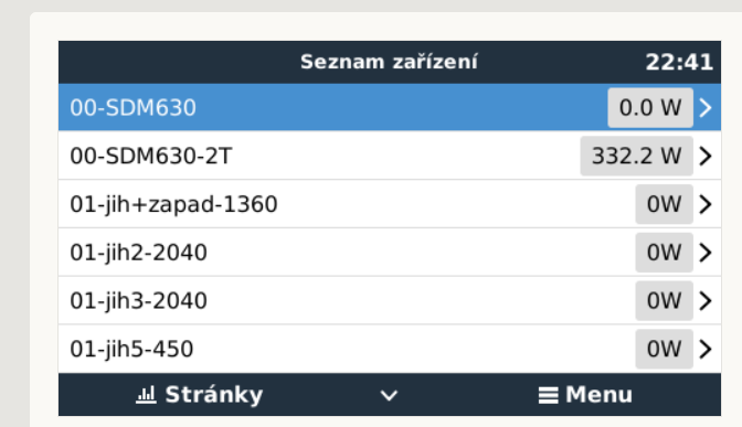

Re: Regulátor z číny
Victron systém (venus os na rpi v mém případě) komunikuje s elektroměrem SDM630, co je připojený na rs485 přes waveshare konvertor rtu/tcp.
Nicméně i ten přebarvený victron elměr, což je originál carlo gavazzi, tak komunikuje přes modbus. Akorát originální "ovladač" neumí adresovat více kousků. Kdežto ovladač pro eastron ano, takže stačí pak přidat zařízení přes ip adresu a adresu na modbusu, s tím konvertorem.

- Příspěvky: 6724
- Reputace: 926
Názorná ukázka, že to umí modbus:
cipis píše: stř úno 14, 2024 9:29 amkousků. Kdežto ovladač pro eastron ano, takže stačí pak přidat zařízení přes ip adresu a adresu na modbusu, s tím konvertorem.
