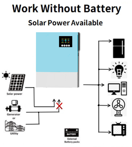

Neda mi to stale pokoj.
Su v predaji solarne invertory, ktore vraj mozu pracovat bez potreby zapojenia s akumulatorom. Invertory s pravou sinusoidou na AC vystupe. Podobne, ako tie, ktore bezne pouzivame na ohrev bojlerov, ktore ale maju modifikovanou sinusoidu. A teraz ta otazka.
Tak preco teda na ten ohrev bojlerov pouzivame tie s modifikovanou a nie tie s pravou sinusoidou ?
Ide o to, ze ak si niekto postavi zostavu na ohrev bojleru s modifikovanou sinusoidou (podobne ako ja), tak v zime je ta zostava vyuzita naplno. Ak ale s nejakeho dovodu clovek nemoze rozsirit zostavu na plnohodnotny ostrov s bateriami, tak v lete je tato zostava vyuzita len na cca 15 – 20%.
Ak by ale v tej zostave bez baterie bol osadeny invertor s pravou sinusoidou, tak by sa moznosti vyuzitia vyrazne rozsirili. Napriklad:
- nabijanie el. kolobeziek, bicyklov, invalidnych trojkoliek, el. motoriek, malych el.aut (s tou modifikovanou sinusoidou mi to neslo)
- nabijanie akumulatorov do pracovnych el. pristrojov (akuvrtacky, akupily, …)
- na spotrebu nenarocnych el. zariadeni
S malokapacitnou baterkou by sa za slnecneho pocasia mozno dala zapojit pracka, klimatizacia ...
Navyse, takato zostava je uz viac menej predpripravena na zapojenie „velkej“ baterie.
Co si tom myslite Vy? Mate niekto s tymto skusenosti ?
Vdaka za Vase nazory.

Myslím si,že většina členů zde si řekla,že pokud chce fotovoltaiku využívat naplno,tak baterka je potřebná a jakékoliv jiné řešení se časem stejně k tomu dopracuje,hlavně pokud si to je člověk schopen udělat sám a tím i dost ušetřit.Mnoho členů si prošlo tím,že začali v malém a s nevhodným napětím a jakékoliv rozšiřování pak vede k prodeji použitých komponent a tím ke zbytečným ztrátám.Což samozřejmě vyhovuje některým,protože mohou nakoupit levně .Pokud to ale myslíš s fotovoltaikou vážně,chce to ale už od začátku vědět kam až to chceš dotáhnout a podle toho již od začátku nadimenzovat měnič na plný výkon ,baterka může být taková,která se dá postupně rozšiřovat a panely nejsou tak drahé,tak klidn co se vejde na střechu.Jakékoliv předělávky vyjdou nakonec nevýhodně a žere to i dost času.Cena měničů i ostatního oproti dřívějšku dost poklesla,takže jde jen o rozhodnutí co je člověk ochoten do toho investovat,to je jak čas,tak i prostředky.....

Tak jak píše pibi. Není problém při jasné obloze, ale při proměnlivé oblačnosti. Ohřevu vody to samozřejmě vadit nebude, ale ostatní spotřebiče z toho asi nadšené nebudou, takže stejně to nějakou baterku nakonec potřebovat bude.

Je mi od zaciatku jasne, ze to potrebuje jasnu slnecnu oblohu a dostatok panelov. Od zaciatku som uvazoval o moznosti vyuzitia nie na plnofunkcne fungovanie domacnosti, ale na ucely, ktore som spomínal vyssie. Podla prispevkov vyssie sa zda, ze taketo skusenosti tu asi nema nikto.pibi píše: úte úno 13, 2024 8:19 pmJsem přesvědčen, že to může fungovat jen při jasné obloze a dostatečném výkonu z panelů, ale třeba se pletu a Tobě to bude fungovat skvěle a budeš spokojen. Kup, namontuj a poreferuj o výsledku.
Ti co ma poznaju, vedia, ze rad skusam nove veci. Ako pise jahodovák, panely uz nie su tak drahe, rovnako aj tieto invertory. Mam asi 10 m volny plot orientovany cca na juh. Ano, mam v plane kupit to a vyskusat. Mozno sa bude dat nielen vozit "zadarmo" ...

Tuším, že bez baterie fungují některé vysokonapěťové hybridy, ale u nich pak může docházet k přetokům. Na druhé straně jsou některé frekvenční měniče, které mají možnost běžet nejen na DC, ale i pouze na fotovoltaiku. Sám takový mám a používám na cirkulárku/štípačku. V návodu uvádějí, že to je pouze pro pohon 3f motorů. Pokusy začínají od příspěvku napájení spotřebičů frekvenčním měničem bez baterie

Funguje to. Za již popsaných podmínek. Navíc tyhle hybridy umí i nastavit mod, kdy přicucává chybjící výkon z DS, ale je tam ta hrozba přetoků. Pro funkci musí mít aktivní aspoň jeden zdroj síť/baterie/panely .Ano, mam v plane kupit to a vyskusat.
