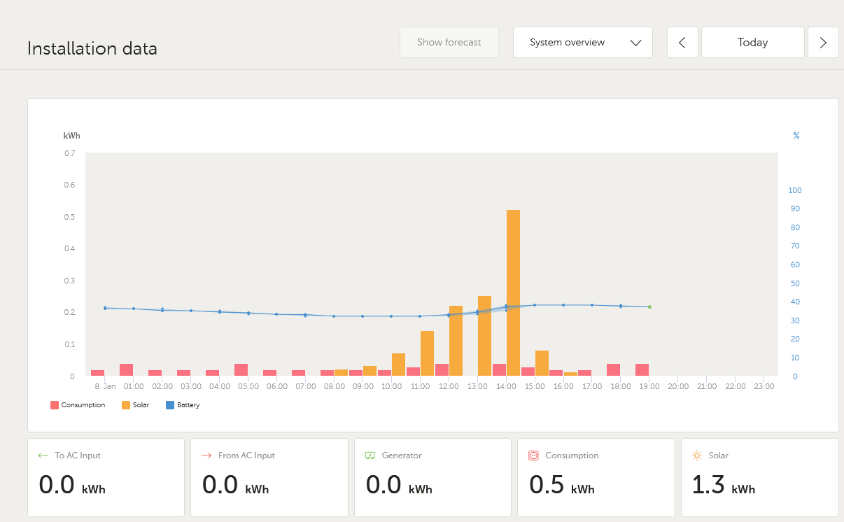

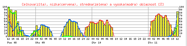

...tak jsem cez vikend nainstaloval tu patou baterku
12kWh s tim bych mohl tu zimu preskakat bez potreby centraly...i kdyz dnes rano 32%...
...ale zase nasvitilo 1,3kw a zitra ma byt hezky
...objednan 150/100 a aktualne budu resit umistneni panelu
