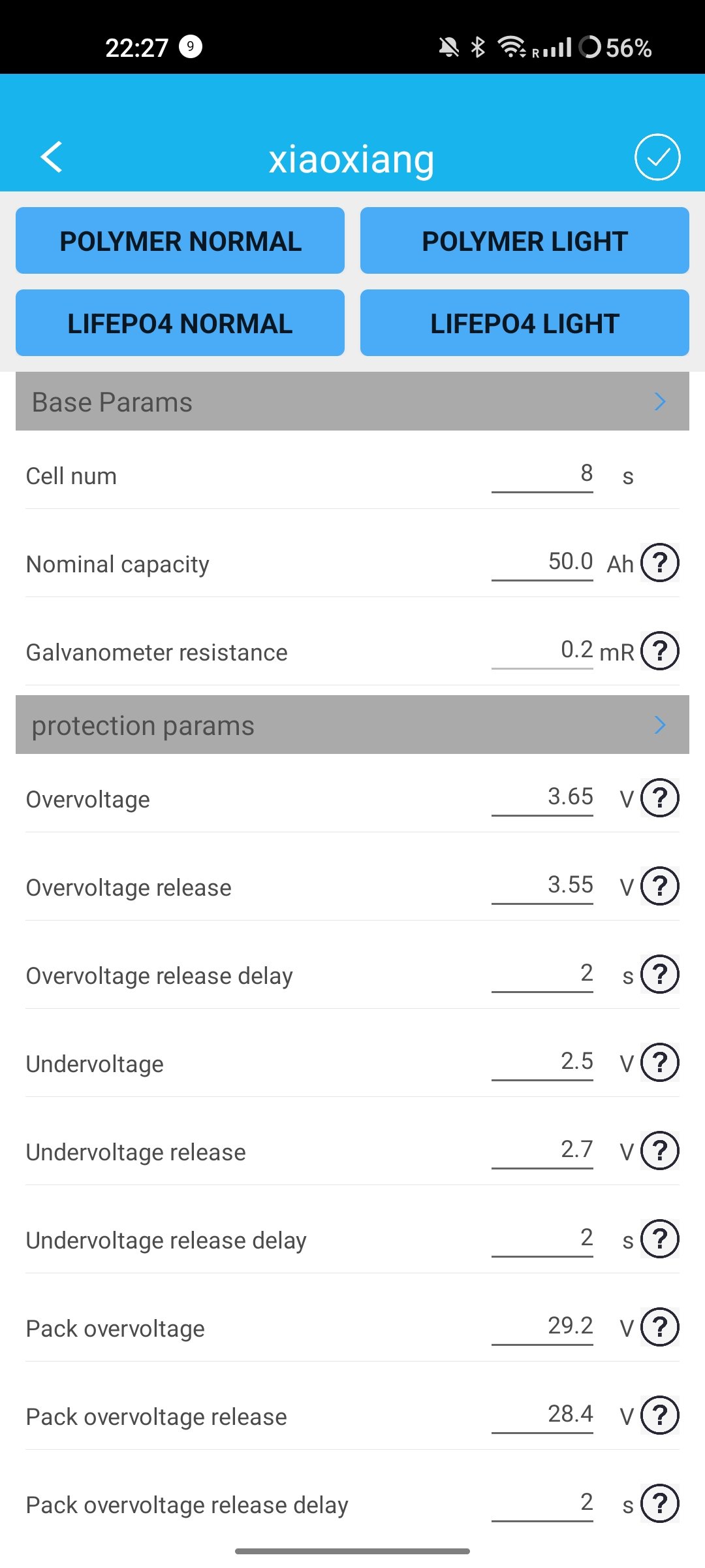

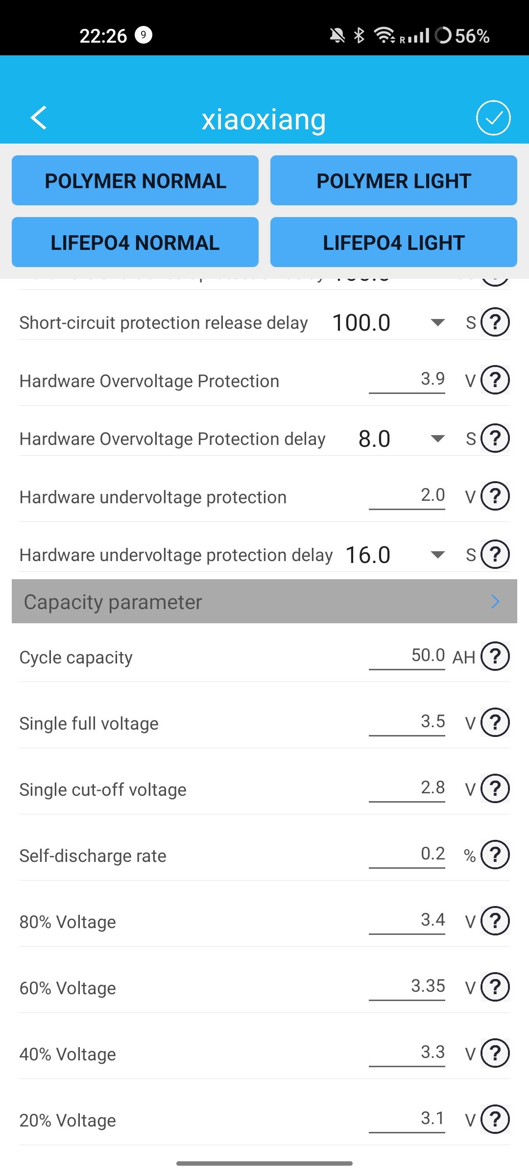

Nastavenie BMS a nízka kapacita baterie
Zmenil som nastavenia v aplikácii pre bms a klesla kapacita z 50ah na 40ah a nie a nie nastaviť, aby som mal 50ah. Ako to máte nastavené?

Re: Nastavenie BMS a nízka kapacita baterie
No a kde je problém?
Tak tu hodnotu oprav a zapiš nastavení spět do BMS.
A pokud jsi to zblbnul úplně když zmáčkneš lifepo4 light tak se tam zapíší default hodnoty a pak si uprav zase kapacitu a zapiš do BMS.
Zapisuje se to kliknutím na tu fajfku vpravo nahoře.
Len ma zaujima ake parametre davate vy, na ake napatie nabijate, pri akom napati odpajate atd..? vie niekto poslat screen, co to ma vyladene?Soban píše: pon led 22, 2024 4:25 pmNo a kde je problém?
Pro lifepo4 stiskni lifepo4 light a máš to tam....
Pak upravit akorát kapacitu, balancing mám 3.35V a 10mV no a samozřejmě max proudy a teploty dle datasheetu baterky.
Jinak BMS je poslední záchrana nastavení se provádí jinde, nabíjení 3.45V float 3.35V.
