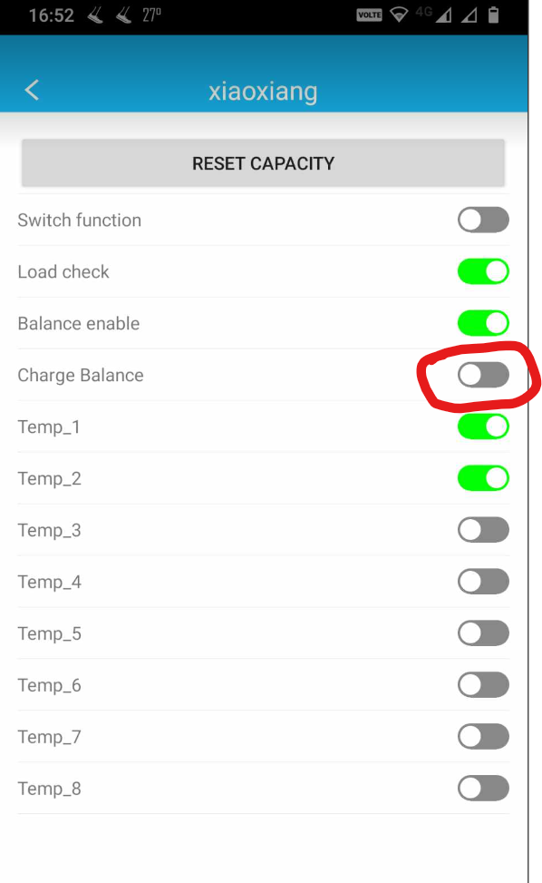

Prosím nedá sa nejako na JBD bms nastaviť aby balancovalo aj keď nabíja a aj keď nenabíja? Príde mi to byť strašne obmedzené nemôcť zaškrtnúť obe možnosti...

Proč by se to nedalo zapnout?
U mé zapnu oba bez problémů.

Bohužel nedá. Buď balancuje při nabíjení nebo bez.
Obojí varianta nelze asi nijak zapnout.

Mě to jde normálně zapnout bez problémů.
Máš na hlavní obrazovce zapnuté jak nabíjení tak vybíjení? Co to zkusit vypnout a znovu zapnout?
Co restart telefonu a zkusit znovu nastavit?
Co reset nastavení a znovu celé nastavit?
Není někde chyba a proto se to nezapne?

Samozřejmě že zapnout jde.
Ale potom to balancuje když se nabíjí.
Když proud spadne na 0, nebo je v záporných číslech, nebalancuje.

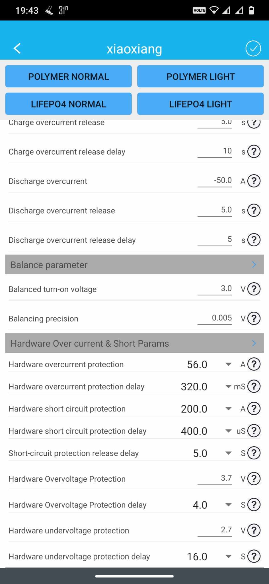

Ale taky záleží od jakého napětí má balancovat a od jakého rozdílu pokud toto není splněno tak se balancování neděje.
Máš nastavené správné napětí a správný rozdíl? Co tam máš nastaveno?
A Jaké skutečné napětí máš když se baterka vybíjí, předpokládám že asi nebude na článku 3.4V co se nastavuje pro zapnutí balancingu a podobně......
Začínám tušit že je problém v tom co máš na krku.
PS. Tak ten posuvník zapni a nech zapnutý a nastav balancování od 3.35V s rozdílem 10mV a uvidíš mělo by to pak balancovat když článek bude mít 3.35V a rozdíl od jiného bude 10mV.

Buď to vie balancovať pri nabíjaní, alebo iba keď nezaznamenáva žiadny nabíjací prúd. Ak zaškrtneš aby balancovalo BMS pri nabíjaní, nebude balancovať keď nenabíja.
A nie je to moja prvá BMSka od JBD, už som ich zapájal tak 15ks. Vidím ale že ty nemáš zaškrtnuté load check, tak to vyskúšam takto.
EDIT: nepomohlo, škoda
NEVIETE ČI JK BMS VIE BALANSOVAŤ V OBOCH PRÍPADOCH??
