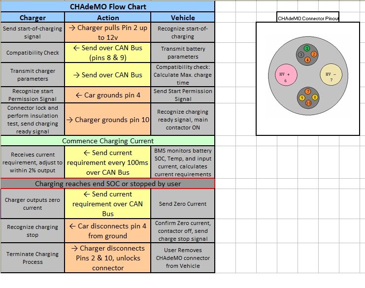

Hledej Battery Emulator například
https://github.com/dalathegreat/Battery ... rters-list
https://secondlifestorage.com/index.php ... ted.12652/
A pak se připoj na konektor auta.
https://github.com/dalathegreat/Battery ... mo-vehicle Ale bez té diody pokud to chceš mít obousměrné.
