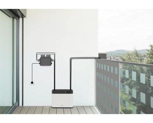

Tady je jedna legální z Hornbachu DE - uložiště 2,24kWh pro balkónovku - skládačka od 747 Euro s možností rozšíření na 2 / 3 baterie
Jen zastrčit do zásuvky na balkoně...
A pěkná video animace k ní : https://media.hornbach.de/hb/productvid ... 471070.mp4
Web : https://www.hornbach.de/conf1/bluepalm- ... /12005703/
Druhá stránka něčeko takového je ale jasná.
Na tom balkoně bude ta baterie velmi trpět, bude se muset hlídat a dobíjet v zimě, balkón by byl reálný na jihu Itálie, nebo jihu Chorvatska a níž...
Ale i tam by baterie trpěla a zkrátila se životnost.
Ano šlo by jistě doplnit například 500-800W topení, nebo ohřev vody 500-800W, přes den z přebytků, pro domácnosti, které nemají jinou možnost, pak by se ta efektivita a návratnost změnila.
Ale koupit a instalovat bez přemýšlení (což je tady normální) tak půjde víc než půlka do sítě a ráno, před cestou do práce a na snídani už zas pojedou ze sítě, protože baterie bude - jako každý večer - v 19-21h prázdná (v létě 21-23h).
Možná kousek večeře by mohl být z uložiště
Jako ekologický a solidární systém dobrý, ale pro domácnost versus životnost - prodělek, to se ani nestihne zaplatit
PS: můj testovací mikroměnič je při provozu přes den na teplotě 45-55 Stupňů = taky dobrý přídavný topení
PS 2 : pro mě by bylo výhodnější ( a myslím si že pro každého ) nacpat těch 600 - 800 - 1000Wp raději do vody, tu potřebuje každý 24h denně, 365 dní v roce a může to být X krát levnější ostrov

Tak jsem na to koukal a dle mě je to pěkná konina......
Prostě baterka je připojená mezi panely a ongrid měnič, takže když vypnou proud tak jseš bez proudu taky i když bude baterka nabitá.
Taky ongrid bude pořád dodávat do sítě takže ti tu baterku bude vybíjet takže v noci budeš mít prd......
Koukal jsem na návod a pochopil jsem že to může být vypnuté ongrid a panely nabíjí baterku a nebo jeden vstup z jednoho panelu propojen přímo na ongrid.
Pak to má nějaký smysl jeden panel krmí malým výkonem domácnost a druhý baterku a až večer přijdeš domů zapneš baterku a ta dodává večer akorát jsem nepřišel zda to zapínání baterky jde automaticky či ručně.
Prostě podle mě pro BFU budiž, ale pokud se někdo vyzná tak než toto tak si pořídit offgrid FVE a pak využiju to málo co to dá sám.
Ale pro BFU to beru zapojení jednoduché přes den to nechám nabíjet baterku přijdu domů tak to zapnu a čerpám z baterky, jdu spát vypnu - nemusím nic řešit s rozvody atd...
Ovšem oplatí se to při ceně baterky a když část výkonu zmizí v DS?

Neumím si představit, jak by se to mohlo vyplatit.Soban píše: čtv pro 28, 2023 10:18 am
Možná se dvěma mikroměniči s nižším výkonem.
Non-stop 24h nechat běžet třeba 150W...?
650W pak pouštět automaticky na spínačky k snídani a večeři přes den také na spínačky a také na termostat - do bojleru ?
Pak by se to mohlo i vyplatit
To by asi šlo, rozhodně to ale nebude nabíjet i auto, jak je znázorněno v působivém videu
Přesto si troufnu odhadnout, že 1/3 lidí kteří to koupí, tomu bude i věřit.
