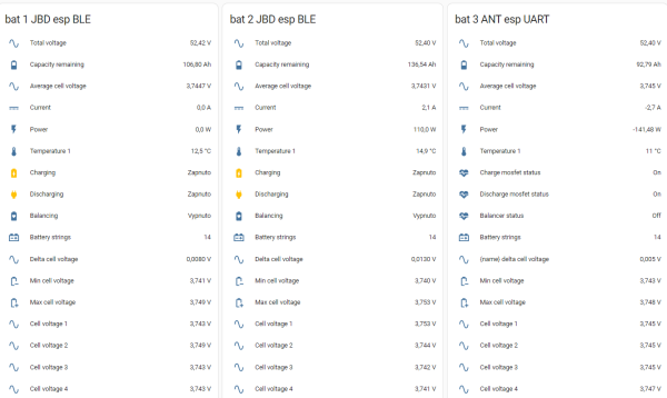

JBD je též integrovaná do Home assistant přes ESPHome https://github.com/syssi/esphome-jbd-bms Jak přes BT, tak sériový port.
Takže není potřeba přístup přes nějaký cloud.
jedou mi takto 2 JBD BLE>ESP32>WIFI
třetí mám ANT BMS také od SISSY https://github.com/syssi/esphome-ant-bms
ta je připojená přes UART > ESP > WIFI
