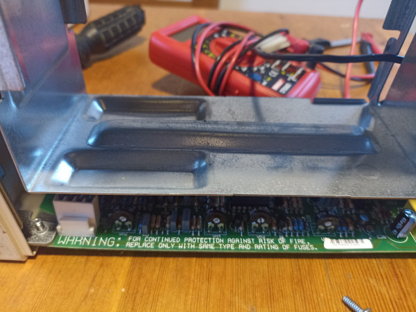

S tím motorem je to jasné,zítra budu mít nějaké měniče tak vyzkouším,ale musím ještě vyřešit měření ampér,nevím jestli těch mých 10 by stačilo na merakuSoban píše: pon pro 04, 2023 2:49 pmTo je normální motor při rozběhu bere násobně víc a pokud jsi ho víc zatížil.
Jinak ups musí držet napětí ať je to sinus nebo ne.
Jinak pokud chceš vem zde z obchodu ten 12V must a budeš za vodou i ledničku by měl dát.
No mělo by UPS držet,ale jak už jsem psal,i v jiných diskuzích to zmiňovali,že tok mají APC,stejně jako u mne,jsou tam 4 výstupy a 4 potenciometry takže teoreticky by to mohlo být ono,ale nenašel jsem na netu jestli to jde zvýšit
