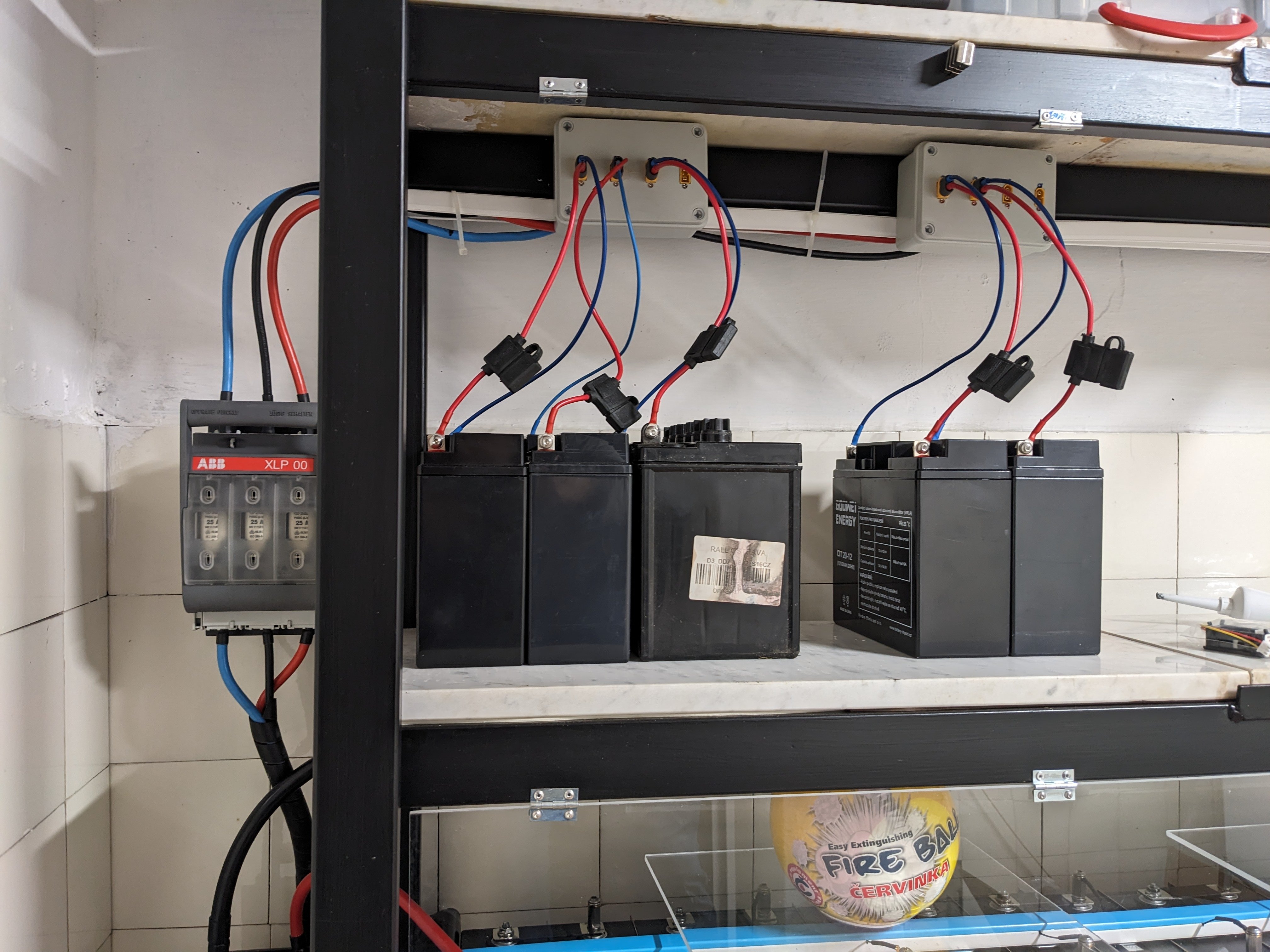

Re: Zapojení parelelní,seriové AGM baterie pro solární systémTUV
Ke každému akumulátoru pojistku a myslím, že můžeš být v klidu. Mám tak zapojené staré gelovky z UPS a na zimu i klasickou zaplavenou z traktoru pro zálohu 12/24 VDC
pibi konečně odpověď na to co potřebuji,pojistku tam máš jakou?

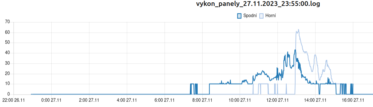

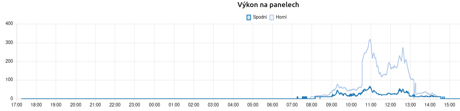

Podívej pokud budeš kupovat mppt regulátor tak na napětí panelu nezáleží, pouze aby se mppt rozběhnul potřebuje napětí baterky + 5V.
Pokud koupíš levný PWM potřebuješ k tomu 12V panel - tyto panely mají ve skutečnosti kolem 18V.
Jinak v zimě zapomeň že to utáhne cokoliv v zimě z toho dostaneš kolikrát 0W viz obrázek.
Horní panely je string o výkonu 2kW spodní má výkon 1,6kW.
15APepsin píše: pát pro 01, 2023 5:23 pmpibi konečně odpověď na to co potřebuji,pojistku tam máš jakou?

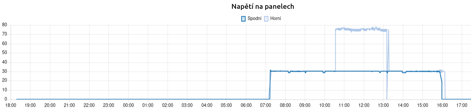

- Příspěvky: 4726
- Reputace:316
Tak napětí se moc s osvitem nemění, panel je proudový zdroj a napětí se mění tím jak ho zatěžuješ.
K PWM regulátoru musí být panel který dává napětí ve velikosti nabíjené baterky + něco navíc aby proud tekl protože PWM připojuje panel přímo k baterce.
U mppt většina začne fungovat od napětí baterky +5V ale když tam připojíš panel co bude dávat víc tak se nic nestane pouze nesmíš překročit maximální napětí toho mppt a v menu toho mppt nastavíš že baterka má 12V.
Soban
zkušenost s panely nemám,ale co jsem četl tak třeba teplota má velký vliv i na napětí,výrobce uvádí napětí max třeba 18 a více voltů,tak jsem předpokládal,že to je osvitem
ten graf úplně nechápu,proč to horní více než dvojnásobné?
