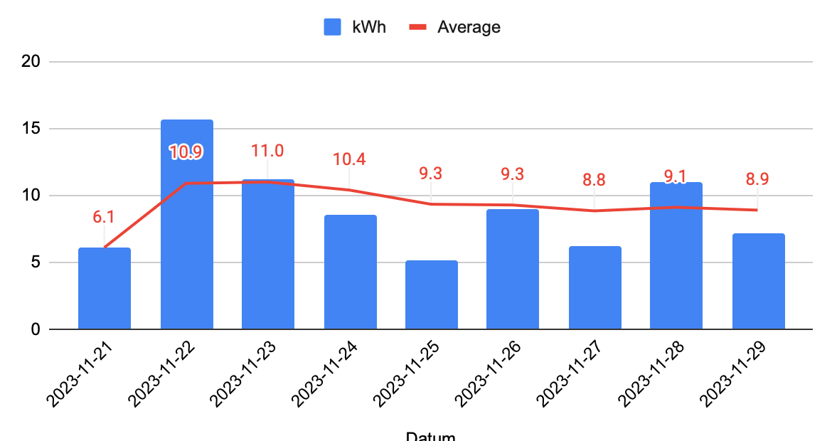

Co zatím nevím, kolik se tímto dá reálně ušetřit. Začal jsem sledovat spotřebu bojleru a externím čidlem i teplotu, zatím vychází spotřeba pekelně vysoká, uvidíme, ale předpokládám, že v létě bude o něco nižší. Tak co, uvažuji nad tím správně? Nebo jsem mimo?
