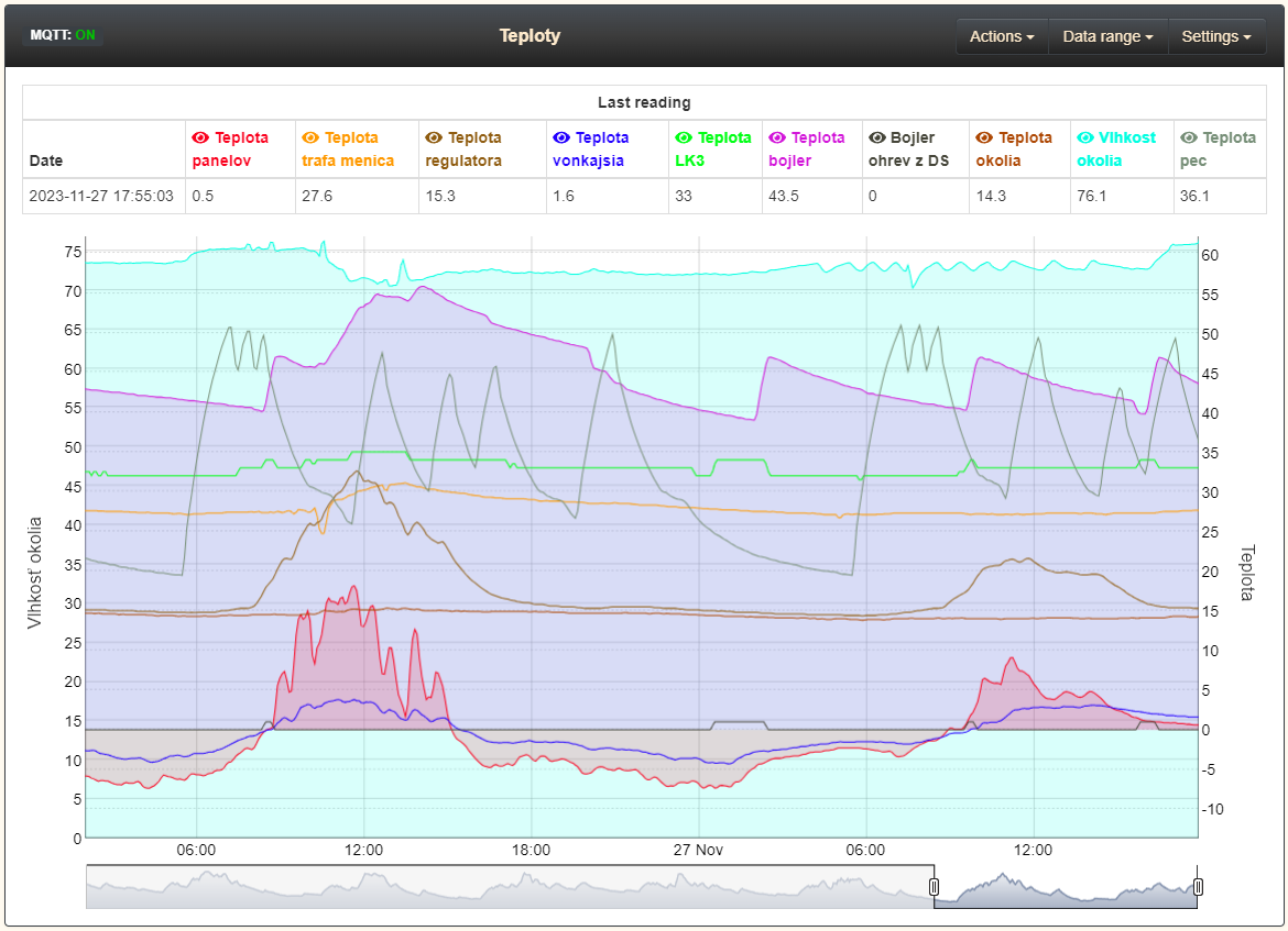

LK4 zatiaľ nemám, ale v LK3, LK3,6 a LK3,8 to pripájam takto:
K LK som si vyrobil takúto pripojovaciu dosku, tam pripájam všetko čo potrebujem pripojiť k LK. Čidlá DS18B20 zapájam podľa tohto (to trojvodičové pripojenie) Čidlá sa môžu pripojiť všetky naraz, LK ich nájde a už ich treba len priradiť na potrebnú pozíciu. Ako relé používam releové moduly, tie majú svoje napájanie (5V, 12V, 24V) a z LK k ním pripojím potrebné výstupy včetne PWM v režime ON/OFF.
Väčší displej asi nebude fungovať, dakedy dávno som to skúšal a nefungoval dobre.

Ja mám jeden snímač v studni má asi 25 m, potom na paneloch asi 15 m, ostatné okolo 5 až 10 m a najkratší ide do regulátora a meniča 1,5 m, fungujú dobre.
Používam tienené trojžilové káble a kde predpokladám rušenie mám feritové krúžky hneď na začiatku a potom ešte tesne pri LK jeden spoločný pre všetky káble zo snímačov.
