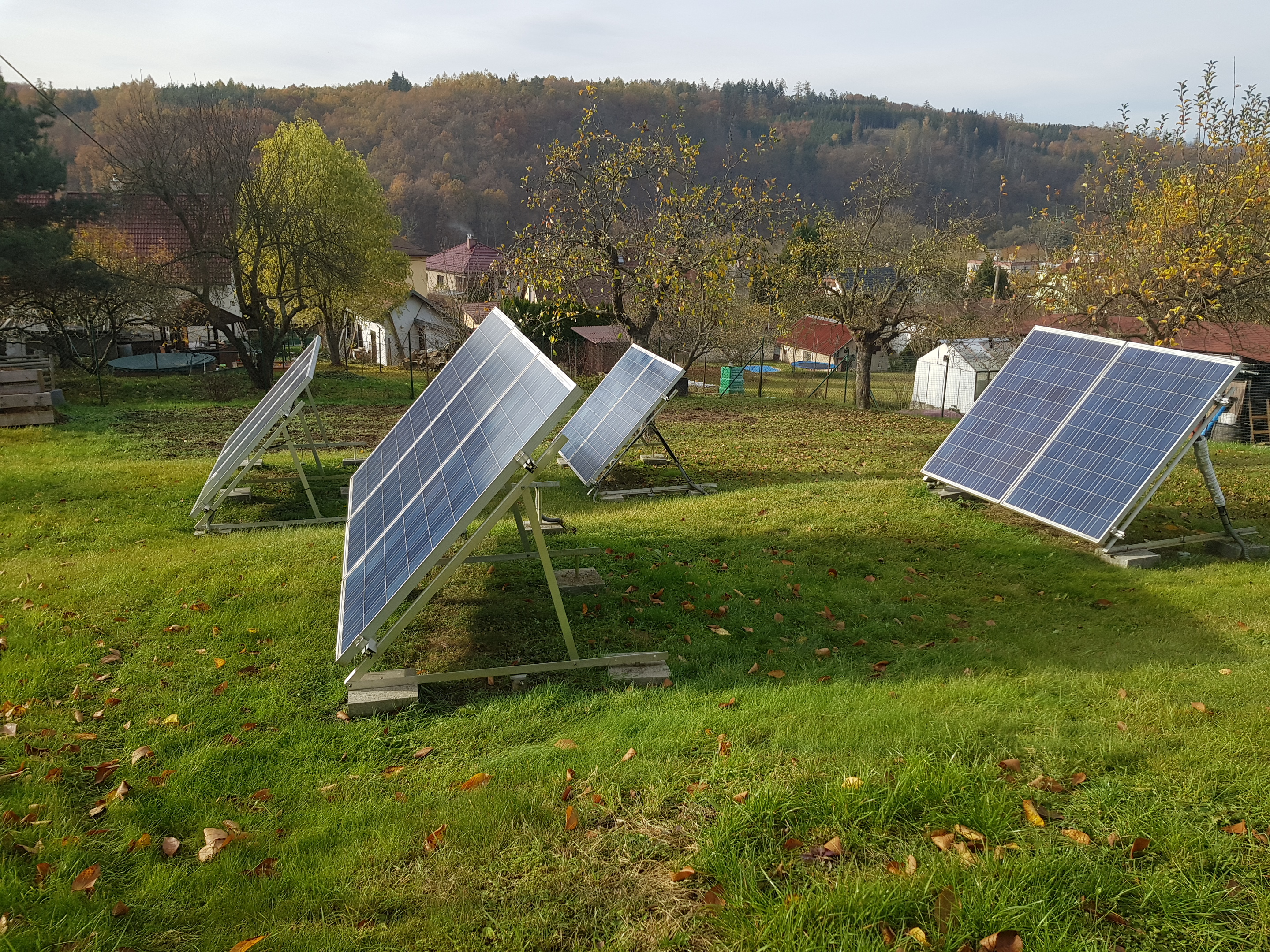

Ještě se posdílím s výsledkem.
Toto je staré řešení, byla to vůbec první "věc", se kterou jsem před lety začal objevovat fotovoltaiku (10x Jinko 225Wp): Když si tuto zahradní architekturu Mogul odvážel, ukápla mi slza - nostalgie - ale rychle na místě vyrostlo stávající řešení (4x Jinko 570Wp bifacial, tj. prakticky stejný celkový Wp výkon, bral jsem je na nejpanely.cz, kde mi byli ochotni prodat i jednotlivé kusy za dobrou cenu, ač komunikace s nimi jemně řečeno nebyla bez nedostatků...): Mám ten plůtek uprostřed zahrady jen pár dnů, takže žádná dlouhodobá měření, ale pokud někdo váhá jestli dát na zahradu "pozdvihovací konstrukci" nebo plot, dnes už bych jednoznačně volil plot. Vypadá to lépe, zabírá méně místa, nedrží se na tom sníh a hlavně v těchto zimních časech to dává plusminus dvojnásobek toho, co ta stará konstrukce.
MartinF
- Příspěvky: 115
- Reputace: 12
Re: Menší solární plot - způsob upevnění
Uz je to k odvezeni ?
A ted vazne :
Jak jsi hluboko v zemi a kolik jsi betonoval ?
Na zadni strane mas 3 x profil .... mm x ...mm a pres nej uchycen 4m profil ?
A nevidel jsem zadni stranu ale neuvazoval jsi o zapreni ? Odhadem 8 - 9 m2 neslozi to vitr?
Řešil jsem to tady ve vlákně, ve výsledku:
3x jekl 100x100x3, zabetonováno poctivě do 1m, dole posazeno do štěrku. Dvě díry mimochodem v pohodě, při vrtání třetí jsme objevili poklad = zřejmě největší kámen na zahradě... Sbíječka a pomalu hodina práce navíc...
3x Eternal nátěr.
Jekl se časem může v zemi trochu hýbat, dal jsem tedy na jekly ještě raději klasické střešní stavitelné háky. Háky přišroubovány na jekl každý 3x M8 120mm, všechno v nerezu. V plánu je jednou za čas háky povolit a zase utáhnout
Solární hranoly tedy až na háky, klasicky T šrouby M10.
A pak už zase klasika - 3x solární hranol 4,5m, panely upevněny koncovými Z a středovými U packami imbus šrouby 20mm (jojo, ty tenké rámečky...) do čtyřhranných matek M8.
Ještě právě tisknu koncovky, které nasadím na konce solárních hranolů, aby se při otření se o ně toho moc neroztrhlo.
Pokud bych to řešil příště, asi bych koupil všechno černé kvůli estetice i "zezadu", ale s tímto umím žit
Řešil jsem trochu zda 4S nebo 2SP, Mám Epever, který zvládne 200V, ale stíny jsou stíny, tak jsem raději dal 2S2P, dráty celkem slušné = odpor malý. Zatím jsem se nedokopal k prokrimpování kabelů od panelů, ale jednu zimu snad ty MC4 vydrží...
3x Eternal nátěr.
Naposledy upravil(a) marsal64 dne pon lis 27, 2023 7:11 pm, celkem upraveno 1 x.
