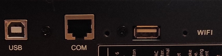

RJ45 = RS485 ?
Napadlo mne opět zavítat do manuálu a tam je psáno, že ten konektor je COM a RS485 , takže opět zpátky na zem nebo na stromy, jak se říká ... a zase konektor a lézt po kontaktech (u dalšího velmi podobného invertoru SP1-3 tam dokonce inzeruji USB a RS232 ) .

Měřil jsem na redukci RJ45 na 8 drátů a mám docela nadějný výsledek a předpoklad
pro GC INVSOL01 :
RJ45 - 2 = RS485 - GND
RJ45 - 3 = RS485 - B
RJ45 - 4 = RS485 - A
Nutné odzkoušet případně přehodit A a B . Odzkouším ...
Tak a je to odzkoušeno !! A mohu se opět víc věnovat programu a nastavování.
