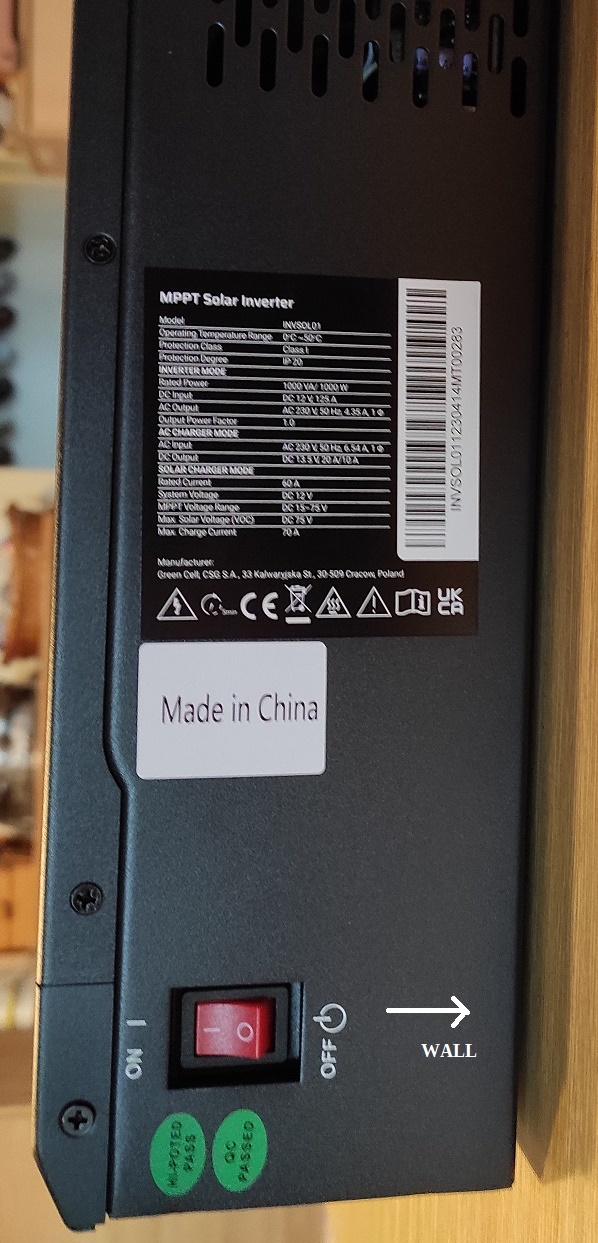

Re: Invertory Green Cell INVSOL01-04
Ty problémy kolem mého GC lze zatím rozdělit do 4 samostatných témat (postreply) :
GC ON/OFF
V příloze je fotografie, ON/OFF měl být na přední stěně i za cenu prodloužení bedny, než jsem ho dal na zeď tak jsem si ten ON/OFF vyfotil, fotka je v příloze .
GC ON/OFF

To kde je umístěn vypínač záleží na výrobci! (Pokud se ti to nelíbí tak to nekupuj, případně to řeš s výrobcem.)

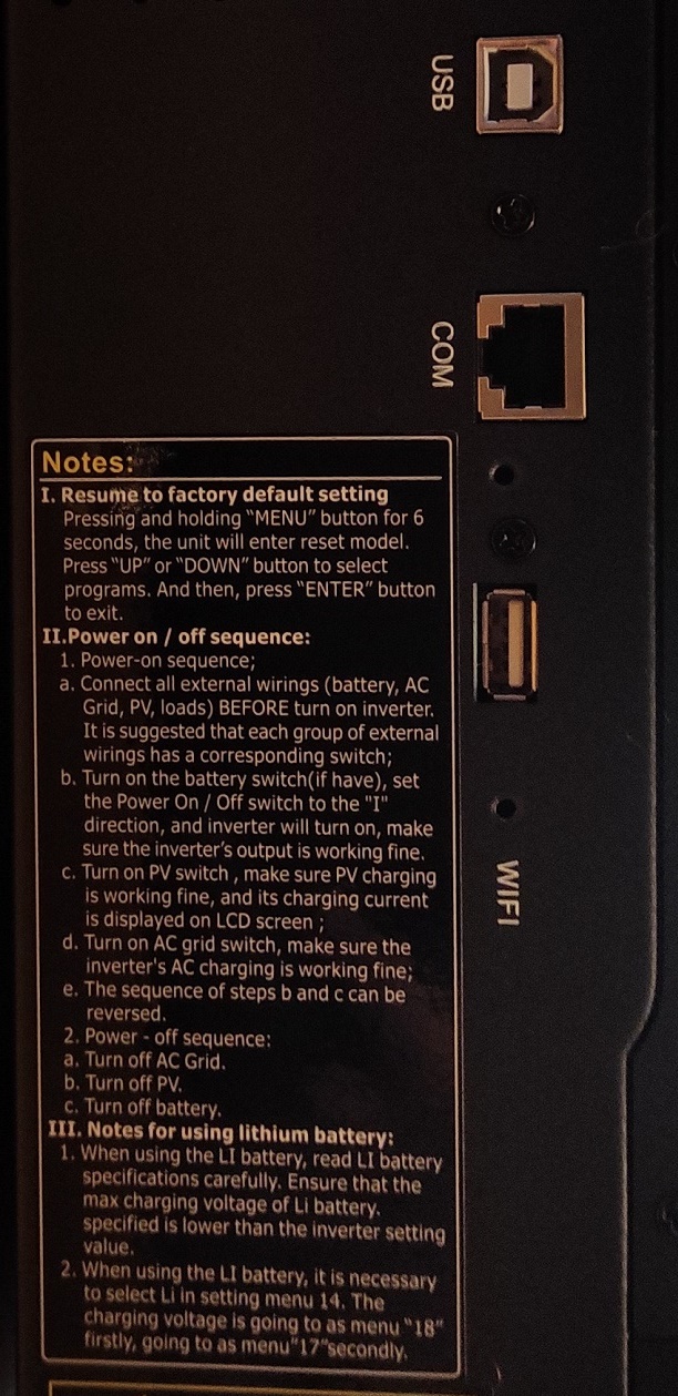

Já tu také necpu co vše můžu vypsat......
RS485 jeho signály A a B nemají nic společného s GND a k GND nemusí mít žádné napětí pokud ty signály jsou izolované.
Logická 1 či 0 se rozlišuje pouze dle napětí mezi vodiči A a B.
To co se posílá po USB zase záleží na výrobci zda je tam komunikace modbus či nějaká jiná. (Zase řeš to s výrobcem ať ti poskytne relevantní dokumentaci.)
Jinak proč tu zase posíláš nesmyslné soubory co vše přečteš z měniče?

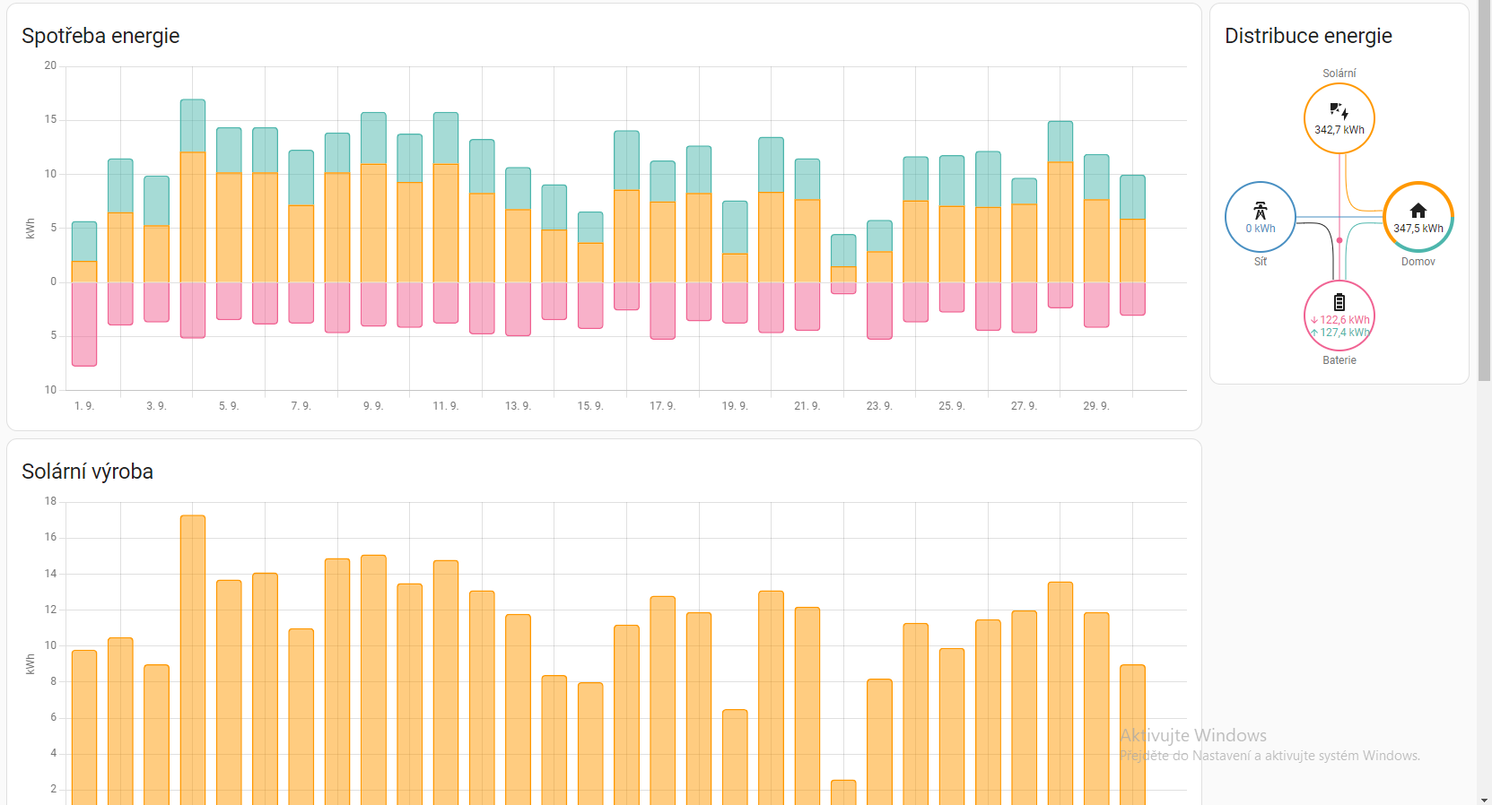

Nesmyslné soubory - já se rád podívám, co mi sem dáš na ukázku, i když mi to prakticky moc neříká, nevím, jaký program používáš a na čem Ti běží a kde máš data, jestli v PC a nebo někde v mrákotách ..
.. jeden obrázek se mi tam nezdá, PV napětí z panelů tam máš asi 30V a ukazuje Ti to asi cca 20%?, takže kolik tam máš napětí z panelů při 100% ?
- Příspěvky: 4710
- Reputace:316
Nechápu kde jsi vzal 20%?
Běží to na rpi4 který dělá v síti nas a je to udělané v node red.
A prostě když nesvítí tak panely mají 30V.

Soban to má moc hezky zpracované a nic ho to nestálo jen nějaké znalosti... S tím, že si pěkně vyhrál a má co potřebuje.
Já šel cestou Solar asistantu který komunikuje s měniči a z něj si to přebírá Homeasistant...
S daty se dá dělat cokoliv, spíš mi nejde do hlavy nad čím, tu stále špekuluješ a vymýšlíš vymyšlené... Monitoringů se dá vytvořit hromada, je tu toho plné forum, včetně různých návodů a pod. Mezi tím, ty tady něco tvoříš ve windows což je v dnešní době řešení zastaralé a zbytečně energeticky náročné. Mě tu běží Raspberry pi 4 které má odběr okolo 5-7W max a mám komplet data. S normálním PC s windows, pochybuji že se dá dostat na tak nízkou spotřebu.
Nijak tě neodrazuji jestli tě to třeba baví bádat... To je každého věc a dělej jak uznáš za vhodné
