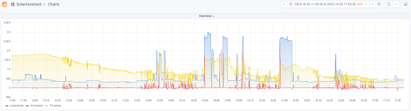

Obvykle má problém regulovat při téměř nabité baterii, tam je odběr ze sítě takový kostrbatý, jak to po poledni začal škrtit. Kupodivu skokové snížení zátěže zvládá regulovat celkem dobře (spíš při zvýšení zátěže si trochu pomáhá sítí, hajzl jeden línej), viz obrázek.
Ale souhlasím s tím, že 100% bez přetoku to u hybridu v běžném provozu prostě nejde.

sindyk píše: čtv lis 09, 2023 1:31 pm
No, jak se skokově mění zisk PV na MPPT, tak si tam poskakuje a pososává pěkně :-), přetoky sice miniaturní, ale jsou.
Jestli vysleduješ nějakou souvislost přetoků s hloubkou vybití/nabití baterie, tak dej vědět poznatky :-),

No tohle přesně se děje, když je nabitá baterie, však jsem to psal. Ve 12:10 se to láme a začíná škrtit panely, protože nemá kam dávat.
