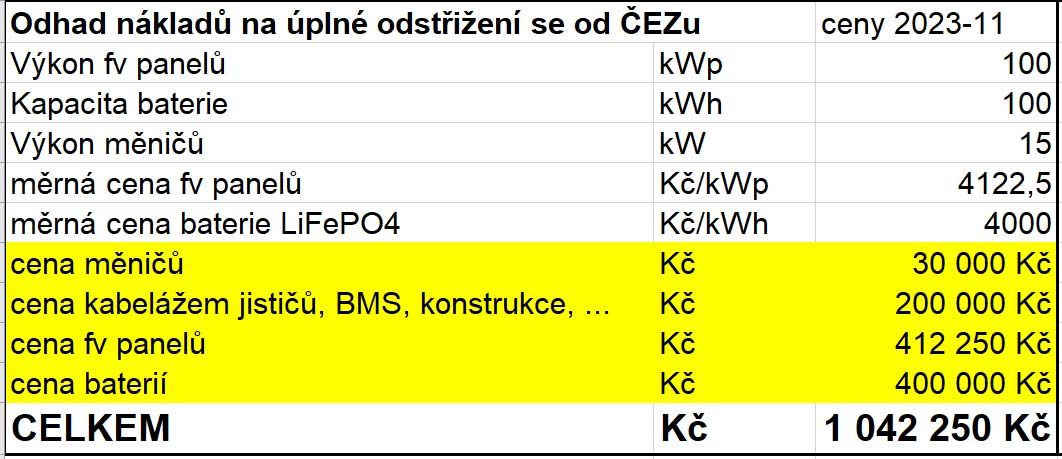

V mém případě by náklady na odstřižení od distribuce v dnešních cenách vypadaly asi takto: Teda když bych si to dělal sám a v měsících listopad, prosinec, leden bych si naordinoval energetickou dietu ze 40 na 30 kWh/den.

Pohled může být i opačný. Pokud někdo ty peníze nevyužité má - třeba na 5% úrok, tak při inflaci 10% ročně o 50kKč přichází a ještě platí ročně třeba 70kKč distribuci. Peníze může utratit za lepší auto, ale to vychází předimenzovaná fotovoltaika lépe.kodl69 píše: úte lis 07, 2023 5:29 pmTo je prvotní investice. Když budeme počítat životnost baterek a elektroniky na 15 let (optimista) a panelů na 20 let (nepolepšitelný optimista) a navíc třeba 5% úrok z té první částky, kterej bys dostal i na spořicím účtu, tak ti to vychází ročně na 52kKč úrok a 62,6 kKč amortizace. ...

A čo použiť centrálu? Potom by si nemusel až tak prepanelovávať, ale by ti stačilo 20-30kWp a polovičné batérie, takže by si sa razom dostal na ďaleko nižšiu obstarávaciu cenu.rva píše: úte lis 07, 2023 3:36 pmV mém případě by náklady na odstřižení od distribuce v dnešních cenách vypadaly asi takto:Cena za nezávislost.jpg

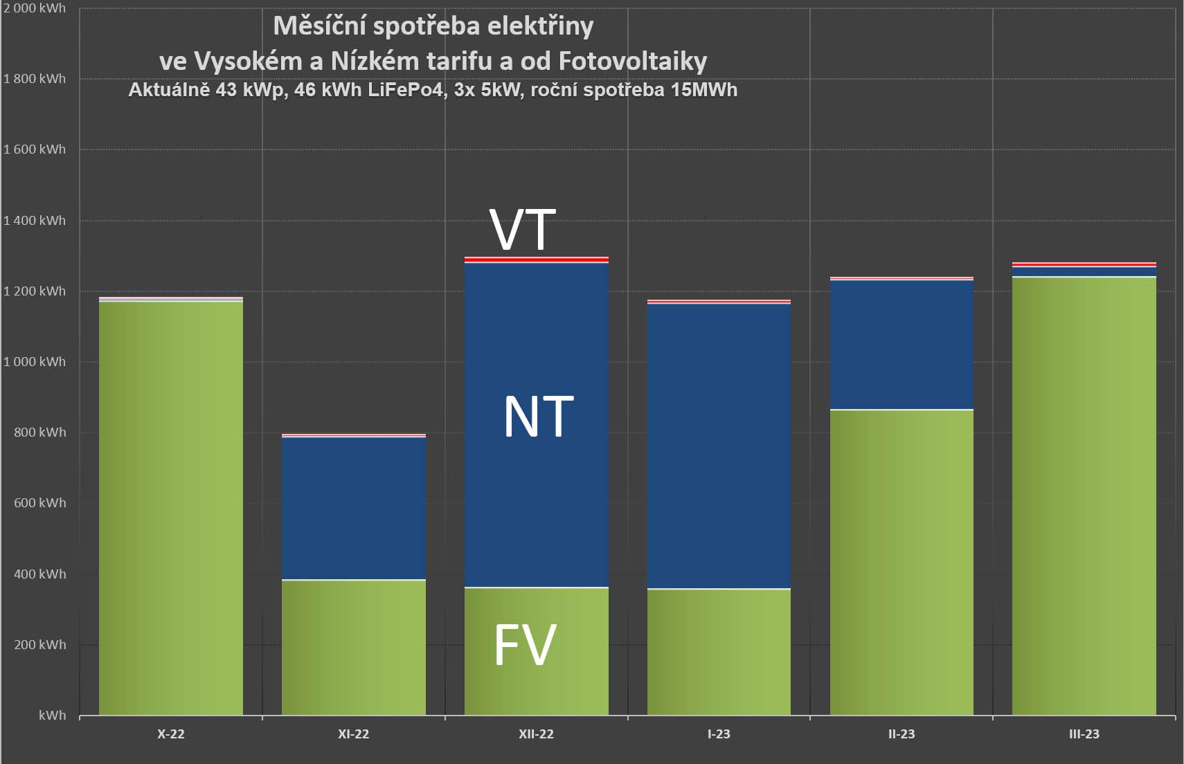

U kogenerace a elektrocentrál je nepříjemné, že to je hlučné, smrdí a člověku přibude další specializace - stává se strojníkem - palivo, filtry, svíčky, olej.
Pokud bych vystačil v zimě s denní spotřebou cca 10 kWh, tak se mohu odstřihnout už teď:
