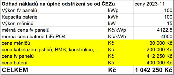

V mém případě by náklady na odstřižení od distribuce v dnešních cenách vypadaly asi takto: Teda když bych si to dělal sám a v měsících listopad, prosinec, leden bych si naordinoval energetickou dietu ze 40 na 30 kWh/den.

To je prvotní investice. Když budeme počítat životnost baterek a elektroniky na 15 let (optimista) a panelů na 20 let (nepolepšitelný optimista) a navíc třeba 5% úrok z té první částky, kterej bys dostal i na spořicím účtu, tak ti to vychází ročně na 52kKč úrok a 62,6 kKč amortizace. Asi fakt ne. Ale systém cca 10x menší, za nějakejch 200kKč s podobnou amortizací najednou vychází na 4kKč úrok a 13.3kKč amortizace je při dnešních cenách elektriky a soběstačnosti přes 70% (bez topení) ekonomicky zajímavá věc. Ještě před pár lety to bylo výrazně jinak, stačí udělat nějakou víceméně umělou energetickou krizi následovanou zdražením energií na trojnásobek, a jak jsou ty obnovitelný zdprje super, a státní kasa nepřijde zkrátka, protože z dražších energií víc daní, dražší všechno a tím zase více daní...

Pohled může být i opačný. Pokud někdo ty peníze nevyužité má - třeba na 5% úrok, tak při inflaci 10% ročně o 50kKč přichází a ještě platí ročně třeba 70kKč distribuci. Peníze může utratit za lepší auto, ale to vychází předimenzovaná fotovoltaika lépe.kodl69 píše: úte lis 07, 2023 5:29 pmTo je prvotní investice. Když budeme počítat životnost baterek a elektroniky na 15 let (optimista) a panelů na 20 let (nepolepšitelný optimista) a navíc třeba 5% úrok z té první částky, kterej bys dostal i na spořicím účtu, tak ti to vychází ročně na 52kKč úrok a 62,6 kKč amortizace. ...

A čo použiť centrálu? Potom by si nemusel až tak prepanelovávať, ale by ti stačilo 20-30kWp a polovičné batérie, takže by si sa razom dostal na ďaleko nižšiu obstarávaciu cenu.rva píše: úte lis 07, 2023 3:36 pmV mém případě by náklady na odstřižení od distribuce v dnešních cenách vypadaly asi takto:Cena za nezávislost.jpg
Veď to jasne demonštruje aj český sobestačný dúm. Najväčšia vychytávka je tam ten peletkový kotol so stirlingovým motorov.
Čisto ostrovná prevádzka je podľa mňa možná, ale nie pre každého a je to "troška" nákladné

Ty by jsi spíše potřeboval kogeneračni jednotku;))rva píše: úte lis 07, 2023 3:36 pmV mém případě by náklady na odstřižení od distribuce v dnešních cenách vypadaly asi takto:Cena za nezávislost.jpg

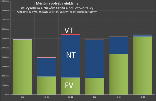

U kogenerace a elektrocentrál je nepříjemné, že to je hlučné, smrdí a člověku přibude další specializace - stává se strojníkem - palivo, filtry, svíčky, olej.
Pokud bych vystačil v zimě s denní spotřebou cca 10 kWh, tak se mohu odstřihnout už teď:
