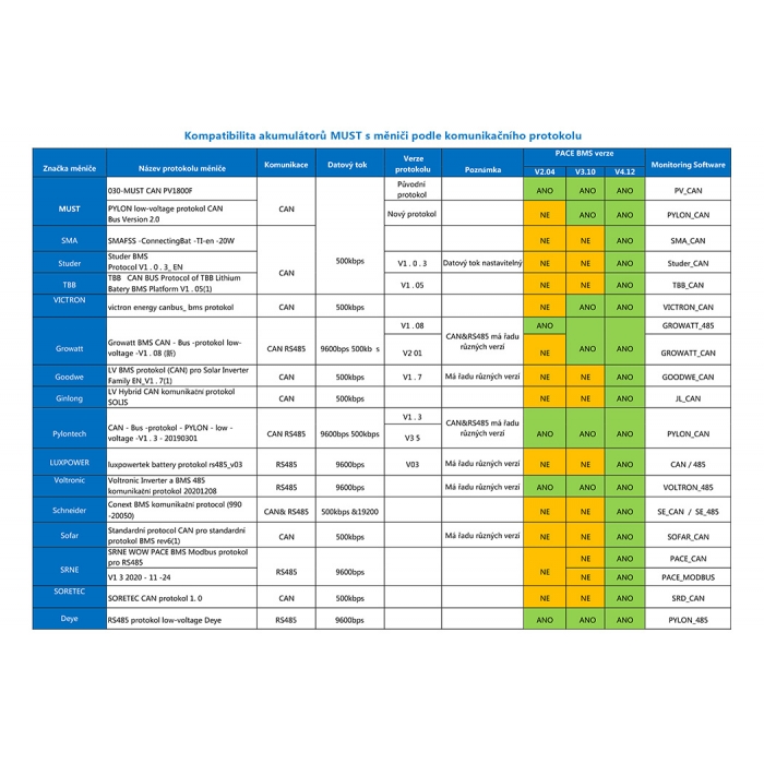

Kompatibilita komunikace CAN-BUS/RS485 akumulatoru MUST s meniči

Mikel, správne rozumiem, že MUST invertor by mal podporovať Pylontech protokol? Môžem to ísť skúšať, ale odpoveď by mi to uľahčila

Dany protokol v tabulce je potreba nastavit v menu BMS pres PC SW podle potreby na pozadovanou komunikaci s pozadovanym invertorem.

OK, ale pre MUST invertor sú uvedené dva protokoly.

Ale kazdy je pro jinou verzi FW v BMS baterieTomHC píše: ned říj 22, 2023 9:58 amOK, ale pre MUST invertor sú uvedené dva protokoly.

Ja mám JBD BMS, ide mi o to, čo mám v ESPhome nakódovať aby to MUST akceptoval. Ten MUST protokol funguje, to som skúšal. Podľa tohoto by ale MUST invertor mal fungovať s Pylon akumulátormi...

JBD BMS nema kompatibilni protokoly pro menice.

Veď preto tam je ESP32 s firmware ESPhome, kde sa dá naprogramovať protokol aký chcem
