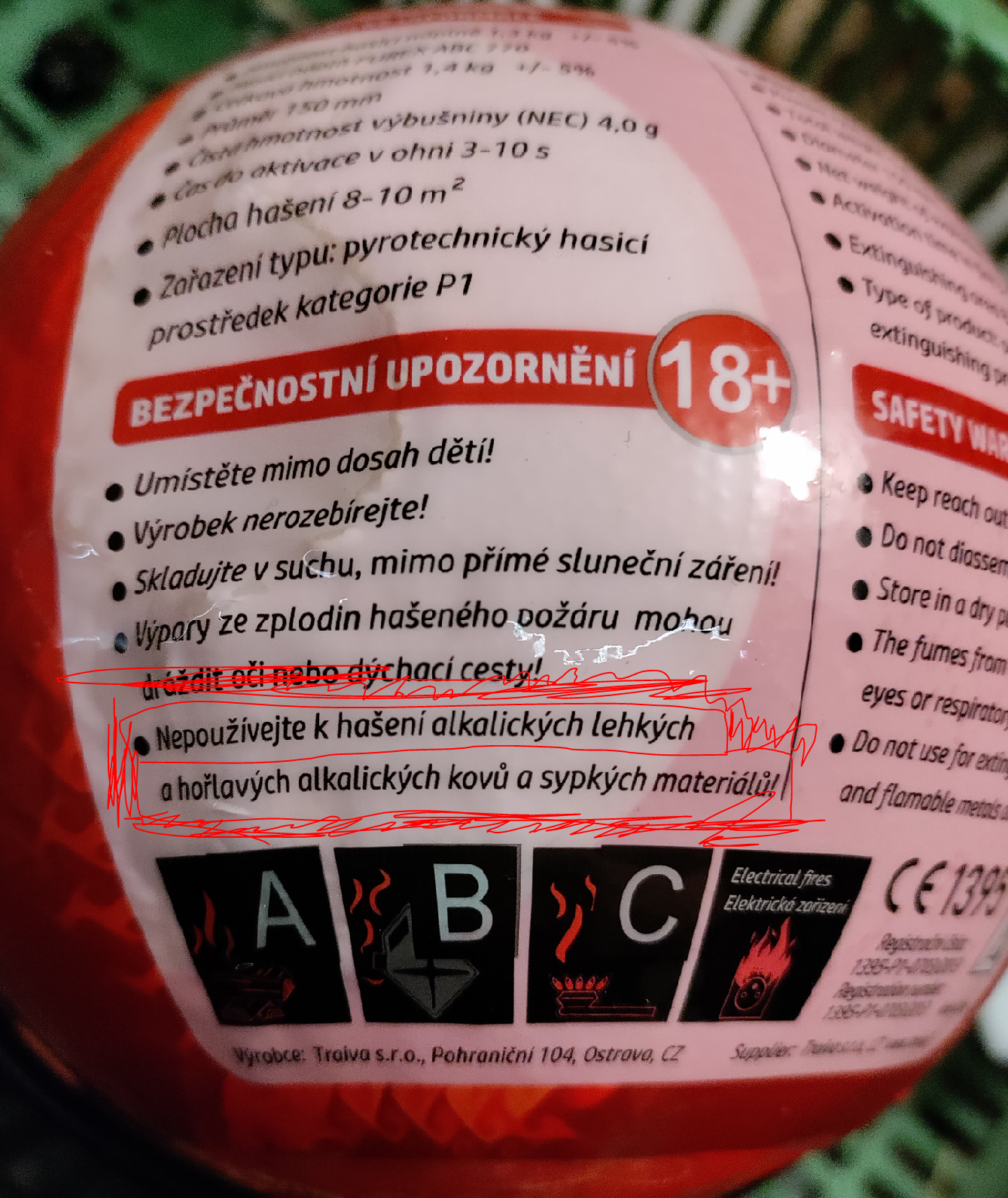

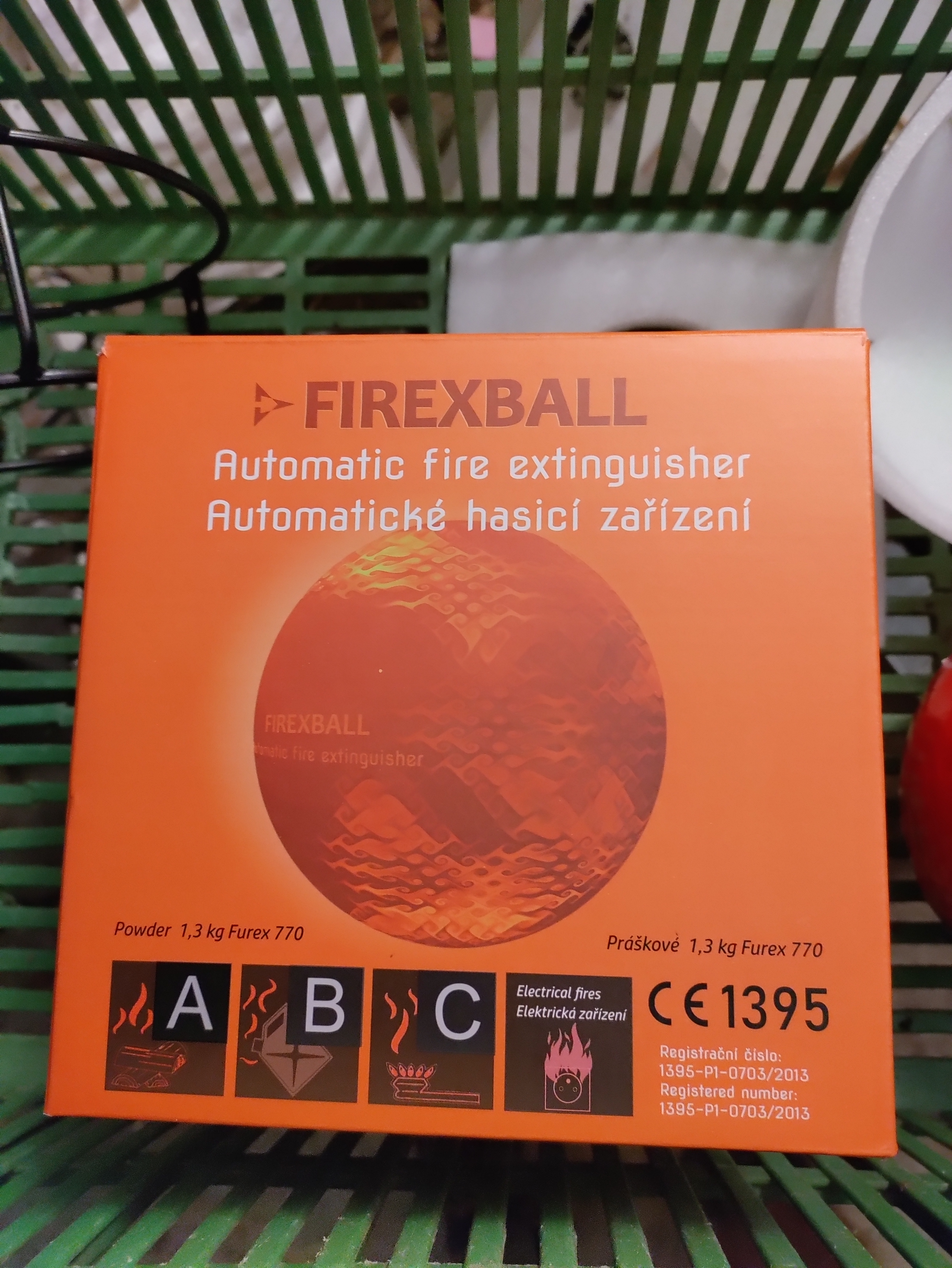

niekolkokrat som videl ukazky veci, ktora sa mi zdala fantasticka.
Tak som si ju zabezpecil s umyslom zvysit bezpecnost mojej instalacie.
Ale po obdrzani vyrobku som si na obale precital, ze pouzitie asi nie je vhodne pre moj pripad.
Litium je ALKALICKY KOV. Takze si vlastne pouzitim tejto veci bezpecnost znizujem. Ako to vidite vy? Tyka sa to aj vas, co uz tieto hasiace gule mate namontovane? Alebo mam len ja nevhodnu verziu?

Tohle, ani žádná jiná koule, v žádném případě nemůže uhasit ani počínající požár baterie. Hořící baterie se musí chladit, chladit, chladit. Pak, když je to možné, vystěhovat na bezpečné místo a nechat shořet.

Mám dvě na 3D tiskárnách,tam si myslím,že by to pomohlo.U baterií je třeba dbát zejména pasívní bezpečnosti.Přímý požár baterií to jistě neuhasí ale pokud by vznikl jinde mohlo by to zabrat.Myslím za tu cenu dobrá věc.
https://www.youtube.com/watch?v=QYK6SSsiQrA
