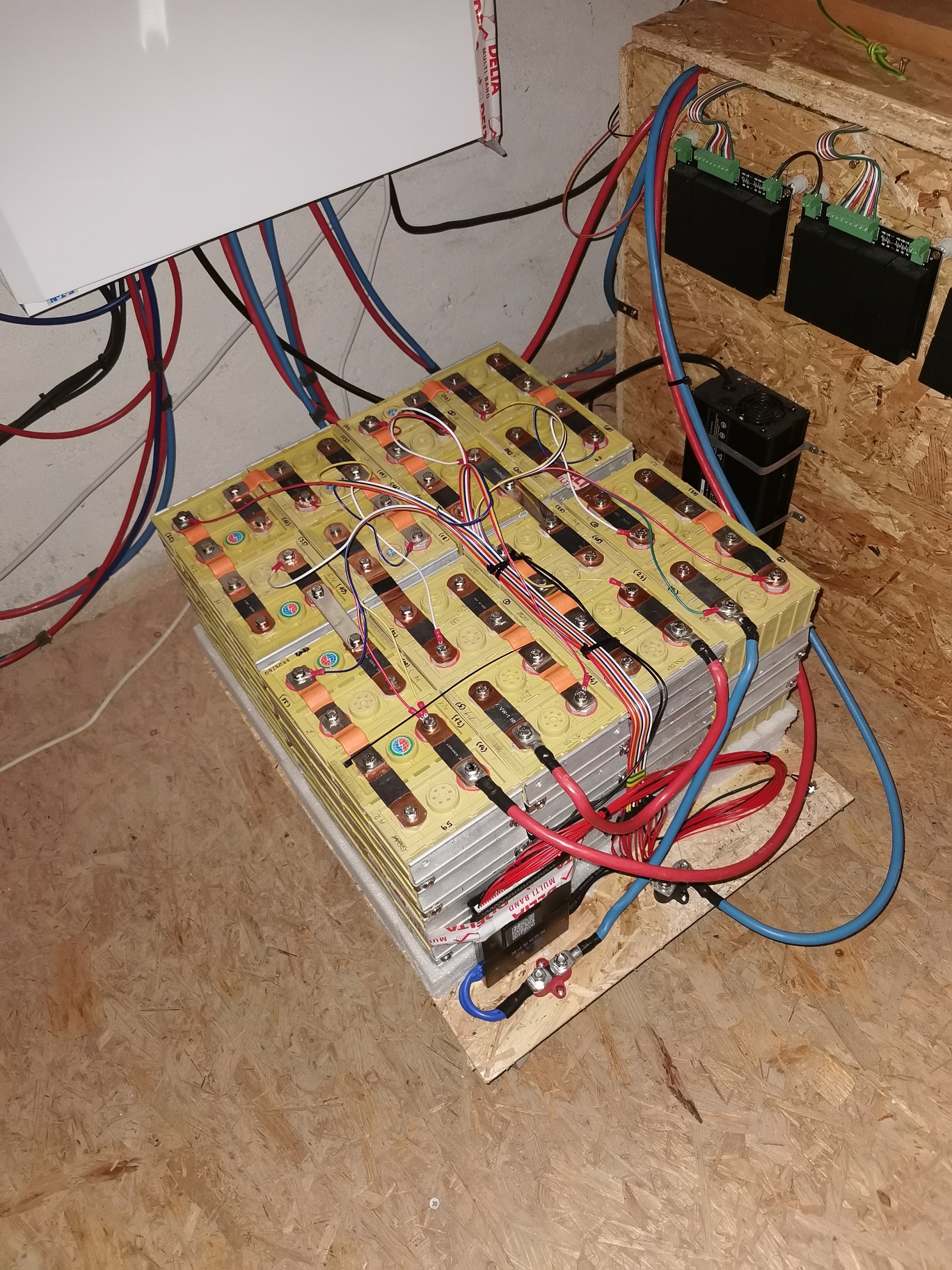

Tak od dnešního večera je moje celková kapacita LiFePo4 rozšířena o sadu optimalizovaných článků Winston 60Ah vždy 2 články paralelně, 16 dvojic v serii a JK-BMS 1A je bude hlídat. Výsledný stav je tedy:
2x(16xWinston 60Ah) + 2x(16xWinston 60Ah) + 1x(16xEVE 304 Ah) + 1x(2pWinston 60Ah) = 664 Ah, tedy cca. 35,2 kWh
Zatím tedy v trochu testovacím stavu, ale vše funguje jak má, včetně Victron VRM portálu i Victron BMV700 a JK-BMS. Předpokládám, že zítra/pozítří se v rámci SoC100% srovnají. Uvidíme.

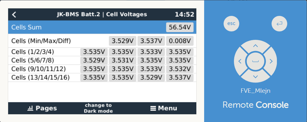

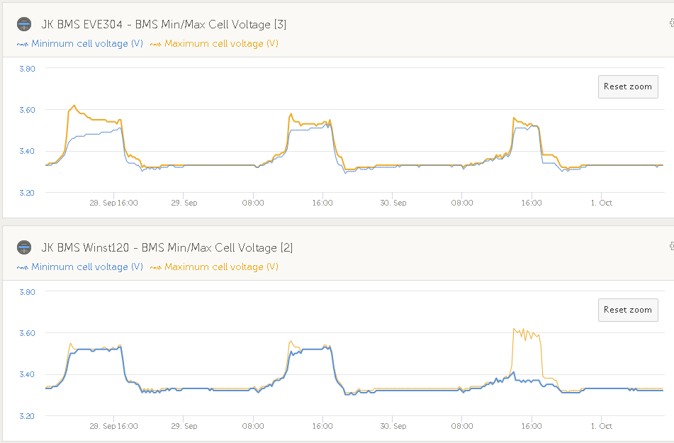

Opravte mě kdyby něco...
Pro kompletní synchro 100% SOC jsem si nastavil na Victronu Absorption na 56,80V a Float na 56,4V. JK-BMS propojeno na VRM pak sleduji, co to dělá s články. Napětí pro balancování nastaveno na 3,0V, tedy vlastně skoro trvale. Rozhoduje jen napěťový rozdíl mezi články.
1. V první fázi spokojenost. BMS správně vypne nabíjení při 3,65V Umax na článku, nicméně při poklesu zase zapne a mezi články stále probíhá balancování. Při slunečném počasí slunce dodává dostatečně do systému a články s nižším napětím postupně dobíhají ty nejvyšší. 2. Je zřetelný rozdíl mezi EVE 304Ah a Winston 120 Ah. EVE se do-balancuje podstatně pomaleji. Předpokládám, že kvůli 3x větší kapacitě je to logické. Winston je už na 100%. Těším se, že za pár dní je dobalancováno na 100% SOC všude.
3. Když přestane svítit v noci, články se dostanou na stabilní napětí a rozdíl mezi nimi je naprosto minimální - do 0,01V. Super.
4. další den je ale něco jinak... asi. Zatímco EVE 304 si drží napětí při 100% SOC zase skoro celou dobu, tak Winston 120 padá nejslabší článek okamžitě poté, co ten nejlepší dosáhne Umax, tedy 3,65V. A dokonce v té samé době, kdy EVE304 ještě dobalancovává.
Čím to je? BMS jsou nastaveny identicky. Obě dvě sady článků byly složeny poté, co každý jeden článek prošel cyklem nabít-vybít-nabít na Umax. Rozdíl je jen v kapacitě... tak třeba že by mikrorozdíl v měření napětí JK-BMS? Tak jsem si pod sebe dal ještě měření napětí a proudu celkem na JK-BMS. A na těch BMSkách je v časech kolem dosažení Umax rozdíl 1,4V při minimálním proudu!! Podotýkám při docela malém proudu 11,0 a 13,0 A. Napadá vás, co to je?? Ty BMSky jsou obě připojeny do skoro stejného bodu...teď skoro... zrovna u Winston je tam paralelní připojení do třetí baterie. Ale to by se mělo projevit už i při balancování v prvních dnech. Ještě mě u toho napadá - pokud je vnitřní odpor u Winston několikrát vyšší než EVE, tak i tohle může být odpověď. Celkový odběr na AC straně byl v té době od 0 (dodá sluníčko) do 400W... A podotýkám znovu - 1,4V rozdíl při nabíjecím proudu do 30A celý systém?
Ještě tedy doplním. Mám změřeno, že při napětí článku Winston 60Ah je rozdíl kapacity mezi 3,40 - 3,65V pod 2Ah, tedy něco kolem 3% z kapacity. Takže mě to z pohledu SOC nemusí zase tak trápit. ASI?
glottis
- Příspěvky: 3624
- Reputace: 466
- Kapacita baterie [kWh]: 15
Re: Upgrade ostrovní elektrárny 12-36kW, LiFePo4
neodpojovalo to na bms nabijeni?
Nabijet vzdy na 3,65 je podle me blbost a zkracujes zivotnost baterie. Balancovat od 3v jen podle diff je taky blbost. V nabijeci a vybijeci krivce jsou mista, kde se dif rozjede a neni potreba to rovnat. ja to mam treba v soc asi 60%. Pred tim do 10mV, pri 60ti treba 40 a pak zase do 10. V tomhle miste to rovnat je akorat na to si to rozhodit
No vlastně by to mohlo být onoglottis píše:neodpojovalo to na bms nabijeni?
Na těch 3,65V U max to nenechám. To jsem nastavil teď před týdnem. Původně jsem to zkoušel obráceně. Měl jsem nezávislý zdroj a tím při dosažení Umax jednoho článku dobíjel vždy ten nejslabší ze série. To je samozřejmě dost náročné na čas. Měl jsem představu, že takhle vybalancuji články na 100% SOC a vrátím to na nějakých 3,40V Umax. Celkové Umax napětí baterie jsem původně testoval a provozoval kolem 55,0-55,8V. Takže s ideálním balancérem na článku 3,44V Umax.
Tak FVE dnes opět překvapila. Sluníčko celý den, takže proudu dostatek. Práce také, takže na nějaké laborování s nastavením BMS nebyl čas... a pohledem na graf odpoledne zjišťuji, že se situace neopakovala. Naopak, dochází k téměř ukázkovému balancování obou baterií, tedy jak EVE, tak i Winston na cca. 10 mV.
Ještě dodám, že odběr Z nebo DO baterií byl skoro stejný, téměř žádný jak včera, tak i dnes v ten daný čas. Můžu tedy předpokládat, že jsme sice včera měli pravdu s tím, jak to cykluje na BMS, nicméně dnes už byly články dostatečně balancovány a výsledkem je, že BMSka stačila dorazit zbytky balancováním při vypnutém stavu... A nebo také ne. Prostě uvidíme, co to bude dělat, nechám to pár dnů běžet takhle.
