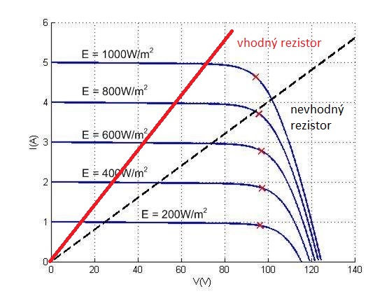

Nejlevnější zařízení je popsáno níže.
Dporučil bych použít tyto komponenty:
Solární panel za 95,- Kc http://www.gme.cz/fotovoltaicky-solarni ... w-p522-054
Rezistor za 5,- Kchttp://www.gme.cz/mpr-150r-p119-341
Výsledkem měření intenzity osvětlení by bylo napětí v rozmezí 0 - 2V
Rezistorem se zkratuje panel a měří se na něm napětí, které odpovídá téměř přímo úměrně intenzitě osvícení.
Při 1000W/m2 by mělo být napětí 1.66V
Samozřejmě je problém s delším svodem měřícího kabelu (střecha - ústředna) a zařízením, kterým napětí měříte (proudový odběr a přesnost). Výsledky by ale mohli být dobré (samozřejmě alespoň pro stejný typ panelu).
Možná pro větší přesnost by to chtělo panýlek alespoň s 6V to by dávalo napětí lineárně až někde k 4,5V. (zkoušíme to běžně s 12V a 20W)
Ideální by bylo to vždy zkalibrovat s nějakým profi měřičem, to je ale už za nějaké tísíce.

Připomínám jenom, že je třeba zvolit vhodný odpor rezistoru, aby se graf protínal v té lineární části (červená čára). Je to sice méně efektivní oblast než běžně využívaná třeba v bojlerech (černá čárkovaná), ale o efektivitu zde nejde.Frenky píše:Já jsem pro každou srandu, udělám pokus s nějakým malým panelem. Mám v šuplíku nějakou pseudonabíječku (nějaká vopice to byla). Nabíječka sice nic nenabije, ale na to měření by to bylo dobré. Já mám jinak panely přesně na východ, je to vidět podle maxima na grafu. ......
Přeji hodně úspěchů.
