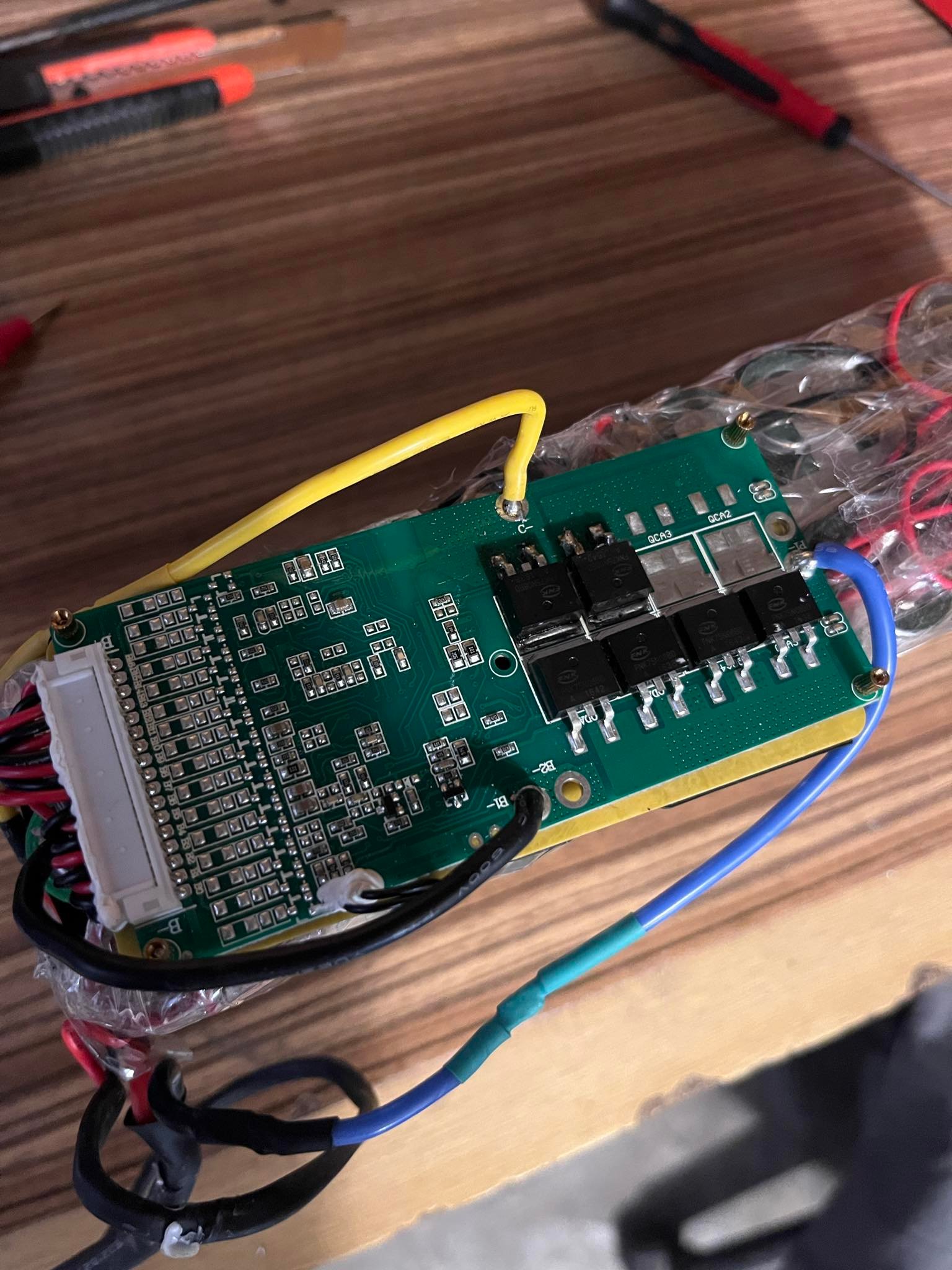

Dobrý den, je to trochu mimo téma ale koupil jsem elektro choppera na opravu, vše se zdá být funkční ale problém byl / je v baterii lithium -ion 18650 60V 14.4Ah. Když jsme rozebrali baterku, byly tam 2 paralélní skupinky s totálně dead baterkama. Tyto baterky jsme nahradili za funkční, ale po zapojení na trafo se baterie nabíjela asi 5 minut, pak se baterie jevila jako nabitá (pro BMS nebo trafo) a trafo jen cyklicky hučelo "nabíjím, nenabíjím, nabíjím, nenabíjím). Kamarád projel mosfety (FNK75N08BD) měřákem a poslední se mu zdál spálený, napadlo ho vypájet je a prohodit a najednou prý se všechny tváří jako funkční podle měřáku. Lze někde objednat tyto mosfety nové popř. přesně tento typ BMSky?

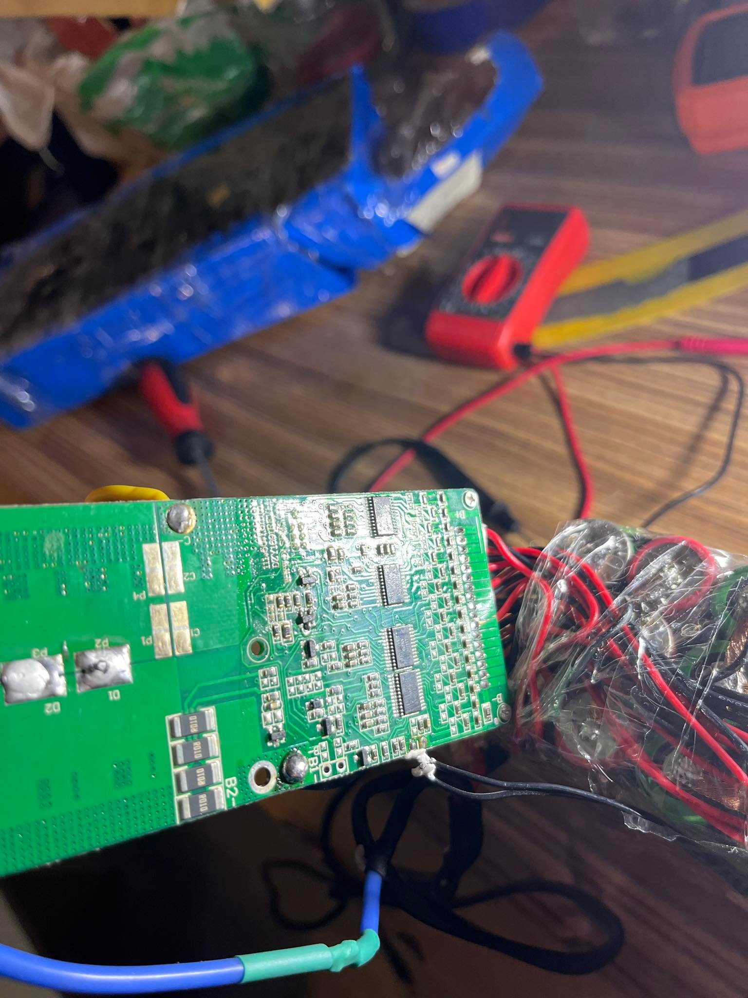

Videu chybí voltmetr na svorkách baterie. Potom na kablu z BMS, potom na desce měniče atd, atd a měřit a hledat. Takové cukání může být cokoli. Třeba jen nějaký studeňák nebo vyschlý elektrolytický kondenzátor nebo prostě v háji nějaký řidič v třífázovém měniči. Ale první typ je ta stará BMS, ta to odpojovat může hned na začátku, co bych udělal jsem už napsal, zahodit a sehnat takovou nad kterou je každý článek pod dohledem. Jaký to BMS má čipy z druhé strany? Typuji to i na popraskaný cín na spojích smd.

Re: Poradí mi profík ohledně baterie a BMS
Snad lze něco vidět, popř. zkusím nafotit ještě lépe. Na popraskaný cín mi to nepřipadá.

A ty SMD v so-23 pouzdru jsou proměřený? Viditelně jeden kus asi tranzistor, je měněný. Potom vidím v pájení pod konektorem nějaký bordel mezi cínem pinu 7-8-9 počítám od B-. Cínový spoj, nevím co spojuje Q1P2 vypadá jak prasklý. .. atd, pod mikroskopem se vidí víc, toto je jen začátek, hlavní je měření jestli je chyba ve výstupu z BMS při tom cukání, nebo to dělá měnič. Jestli někdo dokázal dpájet ten velký tranzistor, dokáže i tu ostatní kontrolu. Pokud se chce bavit.

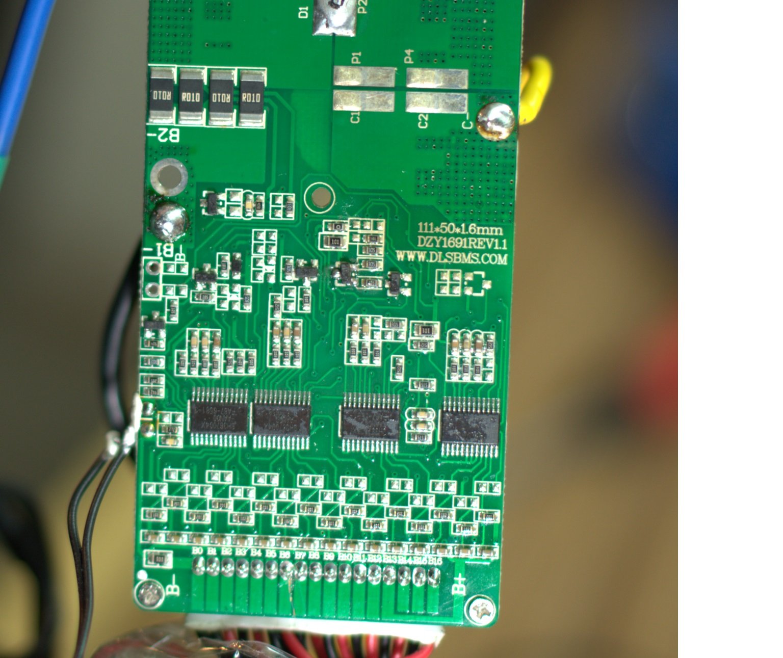

V zimě jsme se v tom vrtali poprvé a podařilo se nám to krátce rozjet. Motor je v pohodě, na rovince chopper normálně v pohodě jel, na místě ho nešlo pod plynem ani udržet. Ale při jízdě do kopce se po chvíli odpojil, resp. spadl do nouze a musel se jističem vypnout a zapnout.
Nafotil jsem důkladně ještě jednou tak přikládám fotky, nevím jestli to je bídně nápejné nějakým číňanem, nebo majitel předemnou tam pájel takové zvěrstva. Dokonce je tam na čipech zvláštní povlak, možná tam byla vlhkost, těžko říct. Ty 2 černé tenké jsou teplotní čidla.

Škube to protože je baterie death. BMSka to nepustí. Na 99,9%. Ty čipy jsou vymakaný, jsou starší, ale pokud cínové spoje drží a hodnoty součástek v okolí nich sedí, mělo by to fungovat. Jak jsem psal, když se někdo chce bavit, může měřit. Já bych tu BMS ale zahodil z podstaty věci, nevidím, nevím co se děje. BMS ka musí jít lehce zkontrolovat co ukazuje a v případě problému vědět co se děje. Jinak baterie chcípne rychle, pokud dříve než zhyne, nevyvine jasně bílý plamen.

Přesně tak, už jsem tady podobný krámy z číny měl, akupack je složenej z článků, který v trakci nemají vůbec co dělat (malý povolený vybíjecí proudy), ale mají "echt kůůůl kapacitu mega milampérhodin" ,a co na tom, že po pár cyklech odejdou. Z popisu chápu, že na diagnostiku baterek nic nemáš, ani možnost změřit vnitřní odpory článků, jejich reálný kapacity... Tj s baterkou se rozluč a kup si jinou, stejně mizernou, nebo si postav baterku z článků, který to vydrží, a použij "slušnou" BMS, klidně i z číny, ale s možností monitoringu a nastavení parametrů.
P.S: podle obrázku ta BMS vypadá, že nemá vůbec osazený balancování, to si číňan dovolil hodně...
