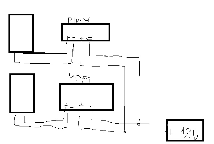

Re: poradi nekdo
omlouva se za nakres v pocitaci maluji prvne.
jedna vetev 2x195 a 1x 270pw
druha vetev zatim 2x195pw
vse paralerne
baterie 3x150 ah 12v system.
menic pj lf 5000w
regulatory epsolar tracker 1215 mppt
solar 30 pwm
vse paralerne
menic pj lf 5000w
solar 30 pwm

Re: poradi nekdo
nero píše:omlouva se za nakres v pocitaci maluji prvne.
vse paralerne
menic pj lf 5000w
solar 30 pwm
Dle obrázku to tak může být zapojené,akorád musí regulátory umět dobíjet oba na stejné napětí, jinak by se ti odstavoval vždy jeden regl a nedobíjel by korektně dle výkonu z panelu, ale v zádném případě už nesmíš spojit výstupy z regulátorů -a- a -a- jinak by to shořelo, výstupama z regulátorů můžeš ovládat přes relátka pak cokoliv dle nastavení napětí na výstupech
