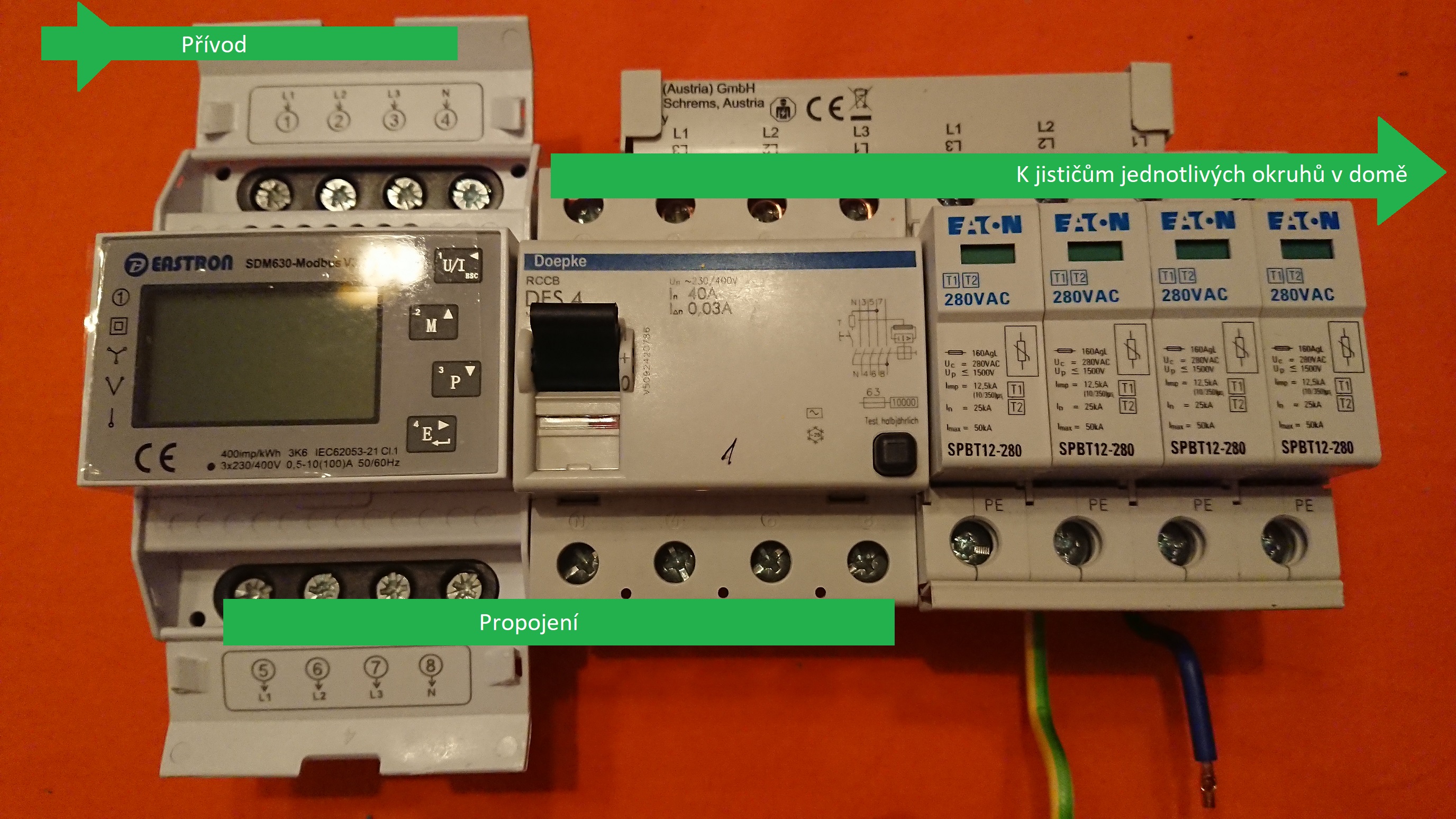

Zdravím,
přidávám do hlavního rozvaděče na přívod v domě od elměru přepěťovku typ3 a Smart meter(obdobný jako u Solaxu) pro hybridní střídač 10kW Growatt.
Budete to takto OK?
Budete to takto OK?

1. poistkky na L1,L2 a L3
2. Prepatovka
3. Chranič
4. merak
2. Prepatovka
3. Chranič
4. merak

Uvažuji "nahlas":
Nožové Pojistky už jsou v elměr. rozvaděči distributora.
Fíčko před přepětovkou přeci může zkrat na přepětovce také odjistit.

Fíčko není určeno na jištění proti zkratu a nadproudu, nýbrž jako ochrana proti nebezpečnému dotykovému napětí...

pcnac má v poradí pravdu, ešte by som rád podotkol že poistky nemajú byť zapojené do série s celým obvodom, ale poistka má byť zapojená iba na prepäťovku. T.j. cez poistku tečie prúd iba v prípade prepätia!!!

A ani to neumí pokud není vnitřně sdruženo s jističem.JiříK píše:Fíčko není určeno na jištění proti zkratu a nadproudu, nýbrž jako ochrana proti nebezpečnému dotykovému napětí...

to LIx: pojistka jenom na přepěťovku: ano, ale podle doporučení výorbce přepěťovky, obvykle pro hlavní jištění nad 80A...
Proudový chránič před přep. ochranu NEEEEEE!!!!
1.) svodový proud přep. ochrany bude způsobovat nežádoucí vypínání Fi
2.) kontakty Fi nejsou určeny k přenosu ani vypínání takových proudů, jako svede do země přepěťovka, už T2.
Takže úplně jinak. Nejdřív hlavní vypínač. Pro rozvodnice nad 25A povinnost, do 25A doporučení, aby se jedním pohybem dal celej rozvaděč odpojit. Hned vedle něj přep. ochrana, co nejkratší přívod od uzemnění i přívodní kabel.
Jestli bude nejdřív Fi nebo odečt. elměr už je jedno. To už záleží na libovůli každého soudruha.
Ale pokud je v domě třeba spíníní dle tarifu pro boiler, tak před fi musí být ještě jistič ovládání. Ale kdo tohle neví, neměl by to rozvaděče vůbec zasahovat.

Svodič přepětí se jistí pouze v případě že jištění má vyšší hodnotu než je předepsané maximální předjištění výrobce svodiče. Například AC svodiče Citel mají 160A a stejně i ty Eaton na fotce, takže pokud je dané místo odjištěno do 160A tak se tyto svodiče nejistí.LIX píše:pcnac má v poradí pravdu, ešte by som rád podotkol že poistky nemajú byť zapojené do série s celým obvodom, ale poistka má byť zapojená iba na prepäťovku. T.j. cez poistku tečie prúd iba v prípade prepätia!!!
Ale je samozřejmě výhodnější použít takový svodič který je dimenzovaný na potřebný proud a jistění svodiče se co nejvíce vyhnout, protože to snižuje jeho ochrannou úroveň a spolehlivost. Protože v případě jištění svodiče dojde při přepětí k přepálení pouze pojistky svodiče a zařízení už potom není chráněné a stále připojené k síti a pokračující nebo další přepětí ho potom ohrožuje.
Cílem svodiče je snížit rozdíl potenciálů který ohrožuje nějaké zařízení svedením proudu kolem chráněného zařízení a co největším snížení tohoto potenciálu. Pokud ten vyrovnávací proud bude už nad limit svodiče, tak by mělo dojít k přepálení pojistek a tím odpojení chráněného zařízení. Pokud ale někdo oddělí svodič od chráněného zařízení pojistkou tak svodič chrání jen do hodnoty kterou mu dovolí pojistka.
Už jsem viděli i "profesionální" šílenosti jako svodič za několik desítek tisíc který zvládá třeba 300A a dali před něj pojistku 100A. To tam potom mohli dát třeba i ten Citel na 160A za pár tisíc, když je jeho ochranná úroveň degradována pojistkou na 100A.

To umístění svodičů není tak jednoznačné. Přepětí může jít jak z distribuční sítě tak z druhé strany ze střechy od FVE.kodl69 píše:to LIx: pojistka jenom na přepěťovku: ano, ale podle doporučení výorbce přepěťovky, obvykle pro hlavní jištění nad 80A...
Je potřeba se zamyslet na tím, že které strany to přepětí půjde a co má svodič přepětí ochránit a co bude obětováno a podle toho zvolit jeho umístění a zapojení. Tím že někdo někam dá svodič tak možná ochrání nějaké blízké zařízení, ale jinou část elektroinstalace ohrozí vyrovnávacím proudem který ten svodič může způsobit a rozdíl potenciálů se přenese na jiná zařízení.
Pokud chce někdo maximálně chránit střídač a panely, potom musí být AC a DC svodiče vedle sebe a jejich zemní svorky musí i vzájemně propojené co nejkratším vodičem, proto má spousta svodičů dvě zemnící svorky. Aby se daly svodiče propojit nejen se zemí ale i mezi sebou. Uzemněné rámy panelů (nosná konstrukce) napojené do místa kde jsou tyto svodiče je snad už samozřejmé. Potom je šance že případný vyšší potenciál střechy a rámů panelů se s distribuční sítí vyrovná přes tyto svodiče které tak vytvoří bypass kolem střídače a tím ho maximálně ochrání.
Jestli ale někdo potřebuje ochranu směrem od distribuční sítě, tak to je nejlépe dát svodič na přívod do domu v TNC provedení. A nebo dát svodiče na více místech které je potřeba chránit.
Pokud nemá docházet k vypadávaní proudového chrániče, tak doporučuji používat svodiče bez svodového proudu, tedy ty kde jsou varistory v sérii bleskojistkami, tam svodový proud není a chránič je v klidu. Na duhou stranu když tam jsou jen ty varistory které stárnutím zvyšují svůj svodový proud, potom vypadávaní chrániče bude včas signalizovat že je potřeba svodič vyměnit a chráněné zařízení bude více chráněno, protože už malé otevření svodiče vypne proudový chránič. Je potřeba zvážit co je v dané situaci vhodnější. Proudový chránič může být obětován pro lepší ochranu nějakého zařízení.
Mít ale jeden proudový chránič na celý dům je šílenost. Tam potom někdy najít příčinu jeho náhodného vypadávaní stojí často více než je cena všech chráničů které by byly na všech jednotlivých vývodech z rozvaděče.
Ja som nepísal že prúdový chránič pred prepäťovku.
Ešte ma ale teraz napadlo či chce byť chránený pred prepätím z DS alebo zo svojej FV, v tom prípade by mala byť aj z druhej strany. to ja už končím, je to moc aj na mňa

To tomas: Umístění SPD je jednoznačné - tazatel se ptal na připojení elektroměru na přívod z rozvaděe měření do rozvaděče domu. Že mají být ještě další SPD na dalších přívodech do rozvaděče je jiná diskuze.
Například by měla být přepěťovka na přivodu HDO signálu, na vývodu pro bránu, která je mimo dům a kabel by měl být veden odděleně od vnitřní instalace... A ještě jednou, fi není dimenzovaný na to, aby přes ně tekly bleskový proudy. Pokud už musí být před SPD (TT soustava) tak je to tak trochu nouzový řešení...

No hlavně jak zaznělo výše, v případě reakce SPD na přepětí, které nebude pouze mezi fázemi a N, ale i vůči PE by mělo dojít k vybavení předřazeného proudového chrániče. Tady bych doporučil věnovat pozornost ČSN 33 200-5-534.kodl69 píše:TA ještě jednou, fi není dimenzovaný na to, aby přes ně tekly bleskový proudy. Pokud už musí být před SPD (TT soustava) tak je to tak trochu nouzový řešení...
Pokud by už někdo mocí mermo chtěl instalovat SPD za proudový chránič a žít s rizikem vybavení proudového chrániče, měl by volit zapojení SPD označované jako TT 3+1, kde je kromě tří varistorů i jiskřiště mezi PE a N. Jiskřiště má o pár set V vyšší zapalovací napětí (ca 700-1000V) a tak se bude redukovat jeho zapálení, ale i tak proudový chránič může vybavovat.
Při umístění SPD nezapomínat ani na to, že často zdrojem špiček bývá samotný měnič a tak je vhodné mít svodiče hned na jeho výstupu. Pokud je vzdálenost mezi měničem a SPD velká, díky úbytku napětí, může jako jednorázová přepěťovka zareagovat nějaký spotřebič, ke kterému to bude mít špička blíže.
