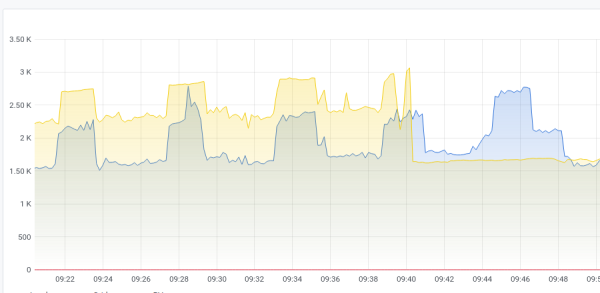

Dnes jsem instaloval RPi 4 a SolarAssistant. Sice trochu trápení, konexe na střídač vypadá, ale principiálně to také jede.
A teď můj dotaz (vím, že odpověď je LiFePo4, ale to musím nejdřív našetřit. Také vím, že tyhle střídače občas lžou s hodnotama)
- proč mi SolasAssistant ukazuje kapacitu baterie cca 400-500W?
A pokud jela pračka (2kW, protože ohřívala vodu), tak jak na potvoru na chvíli sluníčko zašlo za mraky - FVe to nestihla, tak cucalo z baterií, ale za cca 5 minut to skočilo do bypass - baterky vybité
- sluníčko vylezlo, za dalších 10minut střídač hlásí dobito
a bypass se vypnul.
Je to normální? Nebo mám někdo něco špatně?

S olovem nikdo neví v jakém je stavu. Kapacita se může podstatně lišit od té deklarované. Dnes jsou lifepo4 za přijatelné ceny a není moc důvodů zůstávat u olova.

Přepínání bypass a zpět parametry 12 a 13 skoukni.
Záleží jak moc spadlo napětí na těch baterkách při té zátěži.

Díky - kontrolováno
13 - hodnota 54 - nechal jsem
12 - hodnota 50 - nevím proč tam bylo 50V, nastavil jsem tedy 48V (12V olovu neuškodí, možná by šlo dát i níže)
Uvidíme - díky za rychlou radu!
PS update:
Teď jsem koukal, že pro trakční baterie je "bezpečné" vybití na 11V - to je 44V - nastavím tedy hodnotu 12 na 46V (11,5V bude OK, uvidíme, jakou "kapacitu" to přinese).

5kW měnič a 100Ah olovo, to bude pro baterky celkem rychlá smrt. 3,6kWp na straně nabíjení jim dá taky hezky za uši. Tipuju smrt do konce tohoto roku. Bohužel. Ne nadarmo se doporučuje u olova něco jako 0,1C nabíjení, možná 0,2C, ale skoro 1C to asi ne.

2 beethowen - 1C určitě ne, proto jsem psal, že jsem omezil na střídači nabíjecí proud na 10A - tedy 0,1C.... takže to myslím bude OK a chvíli to vydrží.
Ano, dalším krokem v této mé instalaci je objednat a postavit si LiFePo4 baterii....

U mě je default 11.5V na baterku v položce 12 a vypnutí měniče tj vybitá baterka 10.5V teď z hlavy nevím která je to položka.alfonsak píše:Díky - kontrolováno
PS update:
Jinak u svých trakčních baterií AGM 200Ah mám nabíjecí proud psáno méně jak 50A takže bych to skouknul co máš ty v datashetu k tvým baterkám a klidně bych tam dal - nastavil 20A a pak kleštákem zkontroloval kolik tam skutečně poteče podle mě míň.
EDIT:
Hledal jsem datasheet k tvým baterkám a nic nenacházím, jedině že mají 300 cyklů při 50% vybití takže za rok půjdou do kytek....
Jinak baterku i sestavenou lifepo4 můžeš objednat zde u člena mikel (mám od něho 2 kousky).
A cenově když započítáš životnost tak to vychází lifepo4 lépe....

Tyto aku jsou nevhodné na každodenní provoz, pouze na sezónní provoz a to max DOD 15%, při DOD 80% mají jen 150 cyklů. Musí se nabíjet každý den na 2,5V na článek equalizace na 2,6V obden, jinak nevydrží moc dlouho. Všechny i tak byli na chatě za 2- 3 roky mrtvé, většinou odešel krajní článek a měl hustotu cca 1,02.alfonsak píše:Ahoj všem,

takhle to vypadá v SolarAsistantovi...
sluníčko svítílo konstantně...

Nekoukal jsi kolik má měnič na štítku max vstupní proud MPPT? Některé mají třeba 18A. Což tedy podle grafu asi nebude tento problém ale. Taky je možné, že někde je vadný panel. Setkal jsem s z něčím podobným u mé instalace... MPPT chvilkově sletěl při nezměněných podmínkách o 50V níž než bych čekal a takhle to kolísalo v závislosti na teplotě. Nakonec jsem objevil u jednoho stringu závadu v tom boxíku s diodami kde byl blbě přiletovaný pásek z panelu a chvíli se to dotekem propojilo a chvíli ne vlivem teploty.
Napětí sedí na obou větvích panelů? Mělo by být podobné. Počítám že máš jen jedno MPPT a ne 2 vstupy?

jde o jeden MPPT,
Max. DC Current - 100 A
MPP(T) Voltage Range - 120~450 V
takže bych se měl vejít, v jednom stringu by mělo být max. 11A
A ano, protože jsou stejné panely a rozděleny na půl - tedy v každém cca 230V
Je zajímavé, že pokud bylo všech 8 původních panelů seriově na jednom stringu, tak to bylo bez problémů... proto je mi záhadou...

Hledej asi prvně v těch konektorech/kabelech, co jsi odpojil. Při rozpojování se asi něco načalo.
Jinak ten 100 A DC proud je do baterky, a ne z panelů. Kolik má ten regl psaný papírově max. pole?

JJ, kabely/konektory jdu zkontrolovat. Taky to vidim asi jako závadu. I když jsem to už vše rozpojil a znovu spojil.
Těch 100A jsem fakt přehnal, omluva - správně má
Max PV Array Power 6000W
Max PV Input Voc 500VDC
https://www.mppsolar.com/v3/catalogs/5048MKX.pdf
kdy pak v návodu u PV připojení je věta - Typical Amperage - 27A - a to nepřesáhnu...
