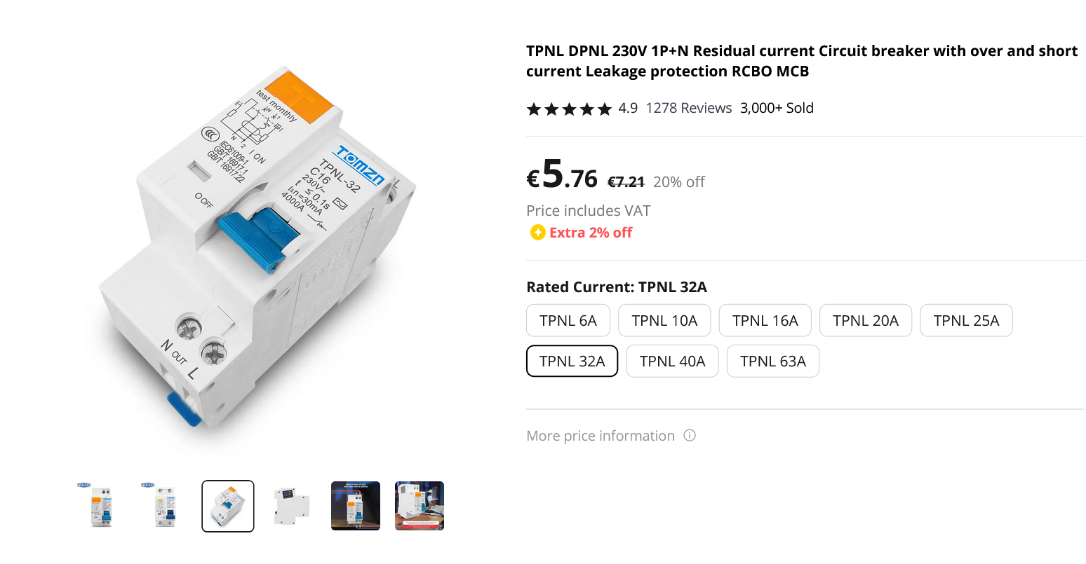

Jednofázová 32A existuje jističochránič? Frekvenčák s chráničem se nemají rádi..

Re: FVE s podporou z DS
V Číně mají všechno https://vi.aliexpress.com/item/1005001782713617.html.
Hezké, to jsem netušil. A nabízí i 63A. Kolik to vydrží?
Při nadproudu nebo úniku proudu vypne. Víc nepotřebuji.
Zapojil jsem 5.5kW 3f 400V motor na frekvencni menic s z jedne faze 230V, na vstupu mam EMI filtr a zadny problem s proudovym chranicem nemam. To ze proud na vstupni strane neni idealni sinusovka, proudovemu chranici nevadi. Unik proudu ze vstupni faze a nulaku by tak ci onak nastavat nemel.ACDC píše:Frekvenčák s chráničem se nemají rádi..
Vyhodil jsem chránič a pořezal/naštípal dřevo přes frekvenční měnič za jističem 25A.
