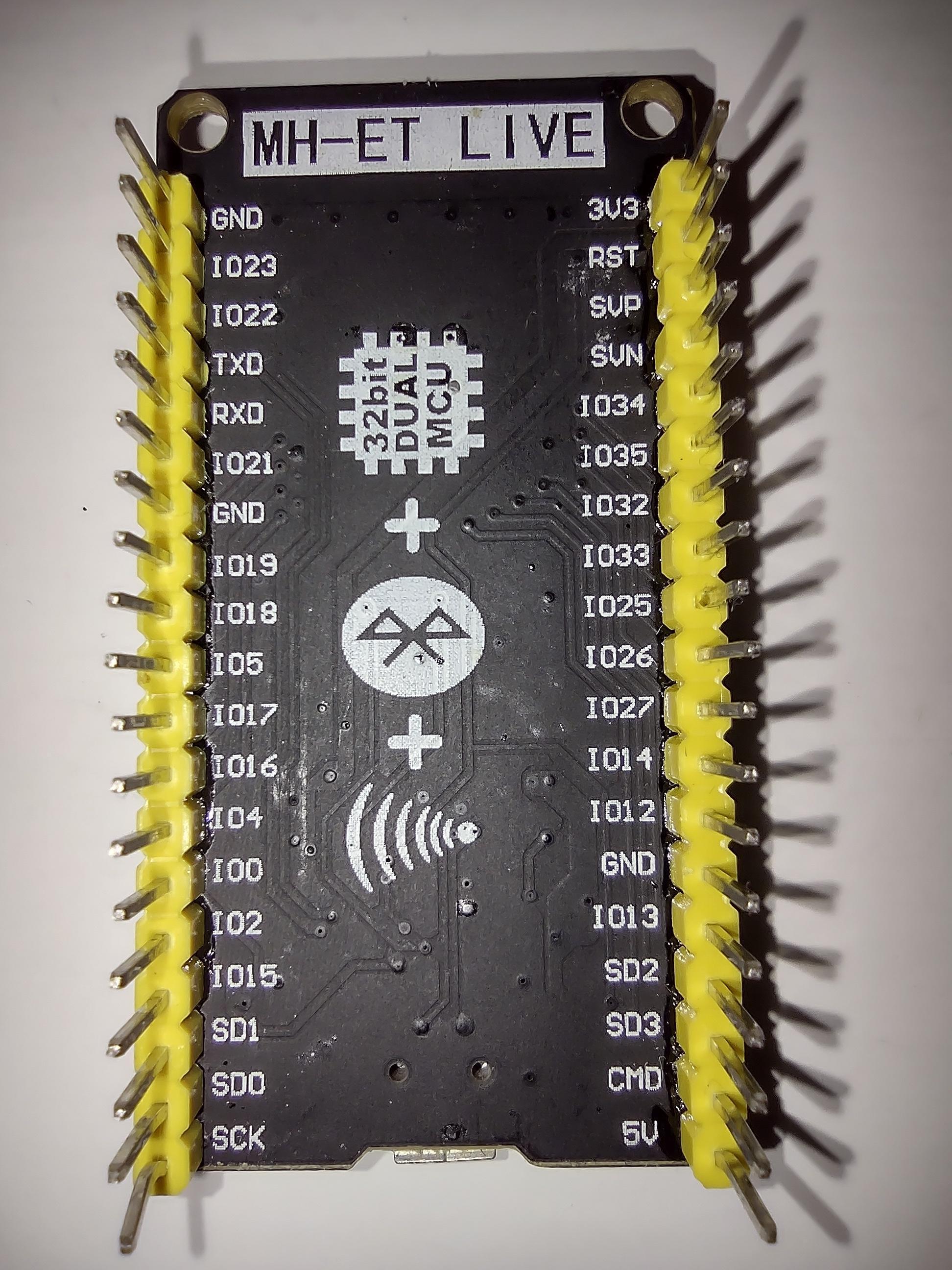

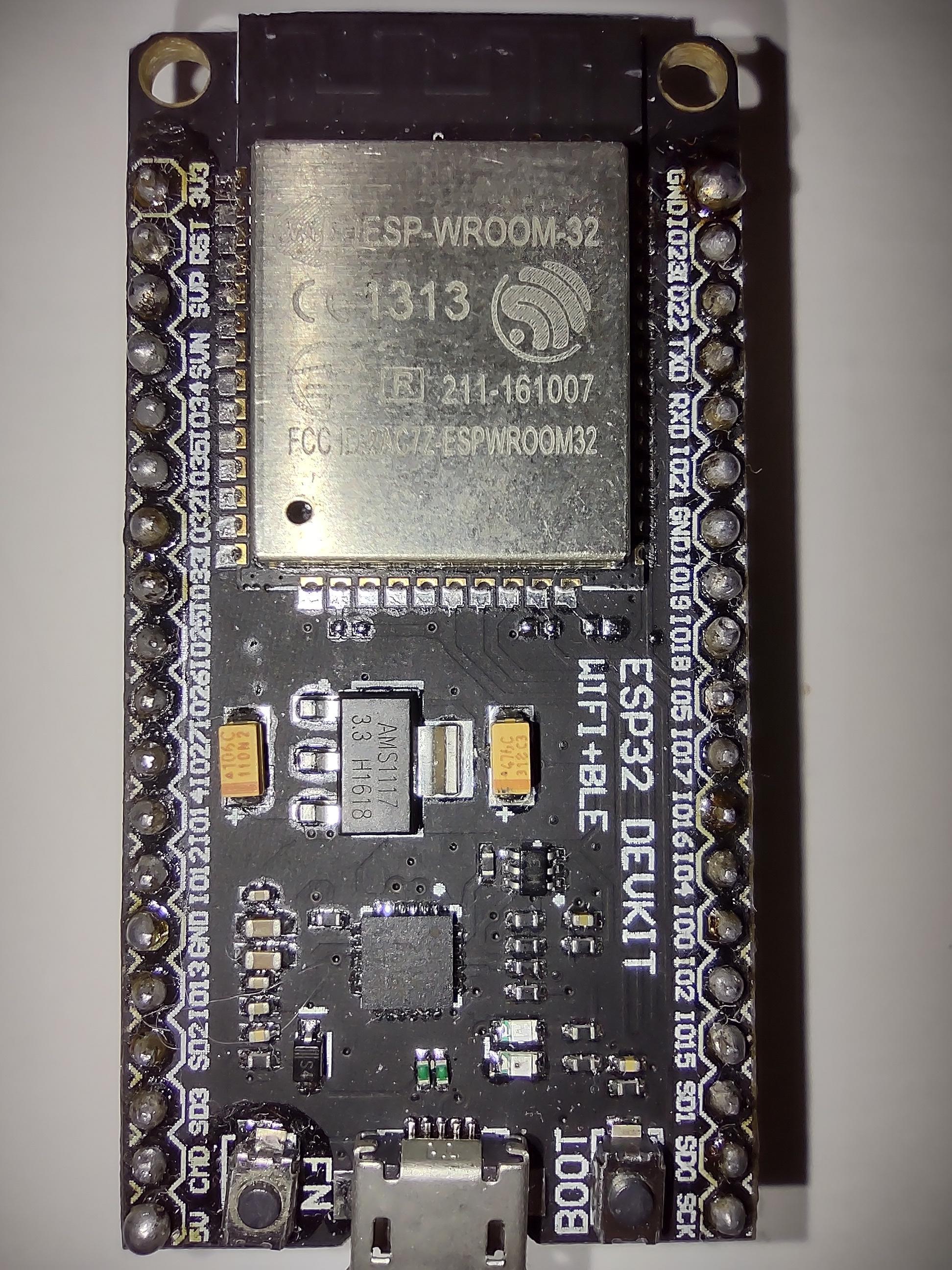

Re: Monitoring parametru Zabbixem
Zrovna tyhle piny bych nepouzil, protoze jsou napojene na tu USB cast. Programuje se to pres ne a je tam debug konzole. Vybral bych si z tehle.DUGi píše:cize ja sa pripojim na hociake piny a v configu mu napisem kam som to pripojil a on si to prepoji na dane piny, spravne ?
v mojom pripade ak by som to zobral zlava hore mozem rovno pouzit tie co su pri sebe
piny oznacene na boarde TXD a RXD sa volaju U0TXD a U0RXD ?
GPIO13
GPIO14
GPIO16
GPIO17
GPIO18
GPIO19
GPIO21
GPIO22
GPIO23
GPIO25
GPIO26
GPIO27
GPIO32
GPIO33
Uz jsem i cetl, ze si clovek BMS bricknul, kdy zto zapojil na piny, kde se muzou objevit i jine signaly nez clovek chce. Treba ten primarni seriak kam pada cokoliv a prga se to pres nej nebo nejake, kde se pri bootu muze objevit nejaka frekvence nebo tak.
https://randomnerdtutorials.com/esp32-p ... nce-gpios/

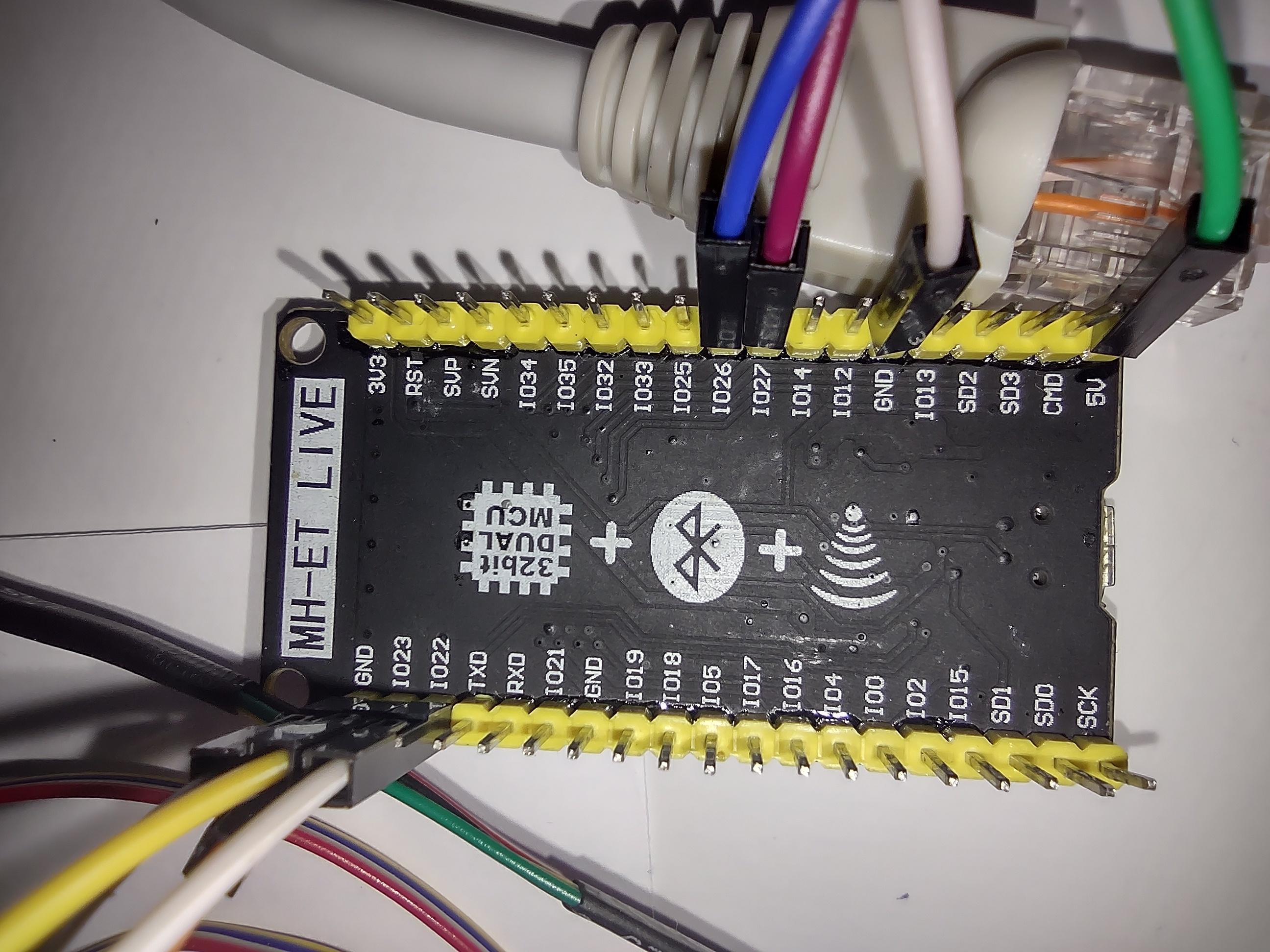

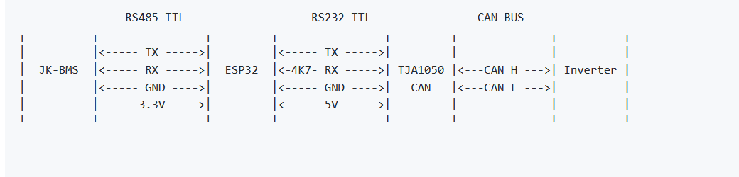

Ahojte, tak som to zblastil a dal do toho program pre JK BMS a Invertor:
https://github.com/Uksa007/esphome-jk-bms-can
nastavil som v configu WiFi a piny nasledovne:
# ESP32 CAN/Serail port pins:
# GPIO pins your CAN bus transceiver(TJA1050) is connected to the ESP, note! TX->TX and RX->RX.
can_tx_pin: GPIO26
can_rx_pin: GPIO27
# GPIO pins your JK-BMS RS485(TTL) is connected to the ESP TX->RX and RX->TX.
tx_pin: GPIO22
rx_pin: GPIO23
Na Strane JK BMS (RX/TX su krizovane):
TX z JK BMS ide na RX ESP32 - GPIO23
RX z JK BMS ide na TX ESP32 - GPIO22
+3.3V - nepripajam ? na scheme je vo vzduchu ?!
Na strane TJA1050 (TX/RX idu na priamo):
ESP32 5V - TJA1050 VCC
ESP32 TX GPIO26 - TJA1050 TX
ESP32 RX GPIO27 - TJA1050 RX
TJA1050 k Menicu som napojil napriamo CAN_L/CAN_H
ked som to zapol bez pripojenia k zariadeniam tak sa to dookola restartovalo. Skusil som aj ine ESP32 a to iste.
Zistil som, ze ak nedetekuje CAN skusa sa dooola restarovat.
Ked to pripojim na menic a BMS staci tam dat hociaky USB adapter a nechat to bezat ?
Ako sa da pripojit na konzolu cez WiFi ? je na to nejaky program ?
