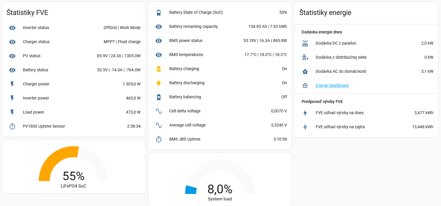

Trváš sa Zabbixe? Ja mám doma kombo ESP8266 a ESP32 na čítanie dát z meniča a BMS, cez MQTT to ide do Home assistant, ale aj cez Telegraf do InfluxDB, a zobrazenie v Grafane a aj v Home assistant. Grafana je skôr pre nás chlapov, v HA sa dá urobiť pekný dashboard pre dámy

Ano, Zabbix je monitorovaci nastroj, ved to potrebujem. Zbierat data z menica a BMS cez seriovy port alebo bluetooth a tie ukladat do DB (MySQL, Postgress ...) a kreslit grafy, pripadne nejaky alert ak je nieco zle.

Za prvé, neviem aký máš menič (originál MPP Solar?) a batériu/BMS. Od toho záleží, ako a či vôbec budeš z toho dolovať údaje. Najčastejšie je to RS485 alebo CAN bus. Na to potrebuješ nejaké rozhranie, preto ESP8266/ESP32 s nejakým firmware, najčastejšie ESPhome. Tie ti budú do siete posielať MQTT správy a tie už si spracuj ako chceš. Alebo na tom vie bežať priamo webserver. Živiť kvôli tomu monitoringu plnotučné PC (aj keď nejaké Tiny x86 ako DELL Optiplex Micro, Lenovo ThinkCentre Tiny, HP ProDesk DM... berú v idle pod 10W) a mať menič pripojený cez USB mi príde nadbytočné.
Ak máš LiFePO4, tak údaj o napätí ti moc nepomôže zistiť stav nabitia (SoC, State of Charge), treba na to BMS alebo SmartShunt ktoré poskytujú SoC na základe coloumb countingu, počítanie energie dnu a von.
Home assistant vieš rozbehnúť na skúšku aj v Dockeri na tom CentOS, je to celkom intuitívne a má to moderné dashboardy, ako som písal, vhodné aj pre baby

Ahoj tak mi doslo uz zelezo, co s tym teraz ? do toho netreba nieco nahrat ? cez USB ? ci ?

Choď podľa https://github.com/syssi/esphome-jk-bms , je tam HW zapojenie. Potom si nainštaluj ESPhome do PC, donštaluj Git a môžeš ísť na to.DUGi píše:Ahoj tak mi doslo uz zelezo, co s tym teraz ? do toho netreba nieco nahrat ? cez USB ? ci ?
- nainštaluj Python3 - https://www.python.org/downloads/windows/ (začiarkni add python.exe to PATH)
- nainštaluj si git - https://git-scm.com/download/win
- potom v powershell: "pip install esphome"
- "pip install idf_component_manager"
- stiahni si ten YAML súbor githubu, esp32-example-can.yaml, uprav si WiFi config
- daj skompilovať "esphome compile esp32-example-can.yaml", bude to dosť dlho chrúmať a sťahovať dependencies
- zapojíš HW, BMS -> CAN adaptér -> ESP32
- flashneš ESP32 cez USB "esphome run esp32-example-can.yaml" a uvidíš v online logu čo sa deje

Ahoj to by som mal zvladnut.
"ESPHome component to monitor a Jikong Battery Management System (JK-BMS) via UART-TTL or BLE."
Tam pise, ze je to pre UART nie CAN, ten adapter co som kupil mi to prerobi na CAN ak to spravne chapem.
naco to prerabam na CAN ked nemusim ? ved BMS a aj Menic ma aj RS 485 nemozem to priamo napojit na RS485 a CAN nepouzit ?
BLE je bluetooth takze vlastne ani kablovat nemusim, ak bude bluetooth spolahlivo chodit s BMS ?
V pripade menica musim, lebo ten nema bluetooth.
Dik za rady
Dik za rady

Ty si písal, že BMS má UART-BT a CAN. Ak chceš, vieš prepojiť UART a ESP32 priamo. Ale cez CAN vieš urobiť sieť a prepojiť spolu menič, BMS a ESP32. S BT to nemám odskúšané, takže neviem poradiť.

Ok tak ak to dobre chapem, ak chcem pouzit serial potrebujem 2 moduly ESP32 lebo ESP ma len jeden RX/TX. Dalsia nevyhoda Menic a BMS nebudu spolu vediet komunikovat po CAN ale to ajtak asi nebudu vediet pokial niesu "kompatibilne".
Ak pouzijem CAN tak pripojim cez CAN obe zariadenia + ESP na CAN BUS. musim dat niekde 120ohm terminatory alebo tie zariadenia maju nejaky autoterminator na CANBUS ?
Prepojenie ESP32-CAN Modul: na CAN module prepojim Ucc, TX, RX a GND z ESP32 Ucc, TXD, RXD a GND.
Prepojenie BMS a menica: prepojim CANL a CANH na vsetkych 3
to ESP32 musi byt v dosahu domacej WiFi predpokladam. To bude dalsi kamen urazu, lebo to mam vsetko v garazi a neni tam signal, tak asi potiahnem dozadu jeden ethernet a dam tam Accesspoint.
