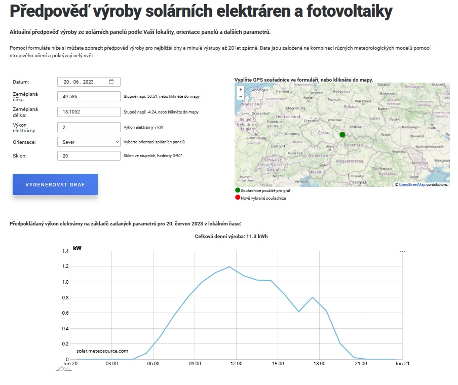

O tom severu jsem už taky uvažoval. Máme na sever sklon 20st. a podle simulací by to i v létě za sluníčka mělo dávat skoro jako jih.Vitek píše:dejte si panely i na sever tam to dává při dešti stejně jako na jih. nebojte se být odlišní, nebuďte ovce

Re: Počasí
Tak to sem hoď tú simuláciu, lebo sa mi akosi nechce veriť, aby sever dával "skoro" rovnako ako juh.skybor píše:O tom severu jsem už taky uvažoval. Máme na sever sklon 20st. a podle simulací by to i v létě za sluníčka mělo dávat skoro jako jih.Vitek píše:dejte si panely i na sever tam to dává při dešti stejně jako na jih. nebojte se být odlišní, nebuďte ovce

Re: Počasí
Slnko má v lete eleváciu (výšku nad horizontom) cca 60-65°. U mňa (strecha 25°) ide z východného stringu takmer toľko čo z južného, lebo slnko je veľmi vysoko. Nesvieti kolmo na panel, ale aj tak je to dosť. Zo severu by to bolo podobné.Diablo1st píše:Tak to sem hoď tú simuláciu, lebo sa mi akosi nechce veriť, aby sever dával "skoro" rovnako ako juh.

Re: Počasí
Píšu záměrně "skoro" stejně ... A jak se datum posouvá dále od letního slunovratu, tak se rozdíly postupně zvětšují ...

Re: Počasí
Chlapi neblbnite, toto je dosť zavádzajúce tvrdenie, že panely na sever dávajú "skoro" ako panely na juh a pritom je to len pár dní okolo letného slnovratu. V januáry panely na juh pri sklone 20° vyrobia 3x toľko ako panely na sever pri sklone 20°.

Re: Počasí
Však píšu dny okolo slunovratu
A jen tak pro zajímavost tolik preferovaný JIH 45 ...
Na zimu mi vychází nelíp JIH cca 70 ... Uvažuju o naklánění
BTW: Okolo slunovratu jsou na tom nejlíp panely na plocho ...

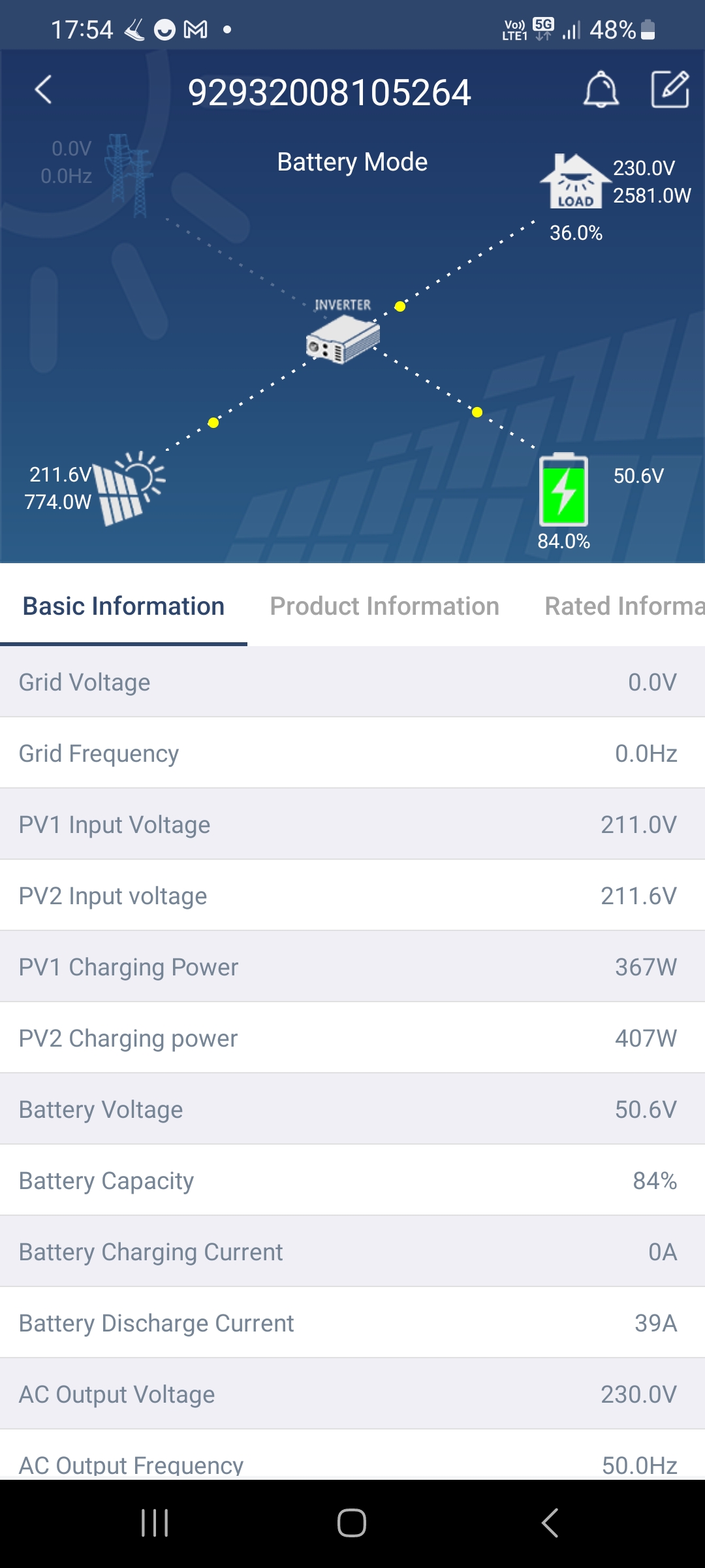

Re: Počasí
Už som aj ja na komplet DS
Naposledy sa tak stalo 13. Mája.

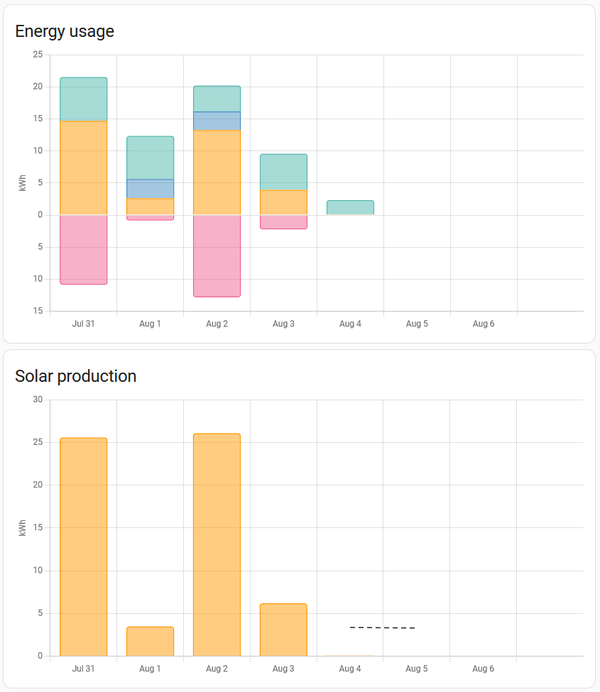

Re: Počasí
Tak to já ani zdaleka na ds nemyslím. Každé ráno je nudnější a nudnější. Mraky, déšť, hnus a ráno nezačínám níž než na 80%. Absolutně nic neřídíme podle slunce. Druhá baterka dala manželce volnost, používá kdykoliv cokoliv. Typicky celý den nikdo nic nedělá a večer myčka, pračka, sušička, vyprázdní bojler a teď si trochu pustí klimu na topení. No a i tak je to ráno zas nuda. Každý i hnusný den vidím 100% v aku.

Re: Počasí
U nás sa dobilo doplna predvčerom, včera ráno +13% a zvyšok dňa výroba len na udržanie batérie na rovnakom SoC, dnes to pôjde na grid zase, niekedy poobede...

Re: Počasí
To iste u mna.. kazde rano baterka cca 80% vecer plna a tiez nepozeram predpoved.podarilo sa mi zohnat este dalsie aku teke ake mam teraz tak som zvedavy na zimu a slubujem si od toho ze by som mohol vyzit cez tu zimu no uvidim..este su neni v systeme dostanem sa knim tak v septembri..ked to tu tak citam a baterky vam nevydrzia a prepinate na siet tak to si neviem prestavit kedze umna sa barskto uz cudoval ze ako to je mozne ze aj vtakomto pocasi mam bat na 100%Dagus píše:Tak to já ani zdaleka na ds nemyslím. Každé ráno je nudnější a nudnější. Mraky, déšť, hnus a ráno nezačínám níž než na 80%. Absolutně nic neřídíme podle slunce. Druhá baterka dala manželce volnost, používá kdykoliv cokoliv. Typicky celý den nikdo nic nedělá a večer myčka, pračka, sušička, vyprázdní bojler a teď si trochu pustí klimu na topení. No a i tak je to ráno zas nuda. Každý i hnusný den vidím 100% v aku.
