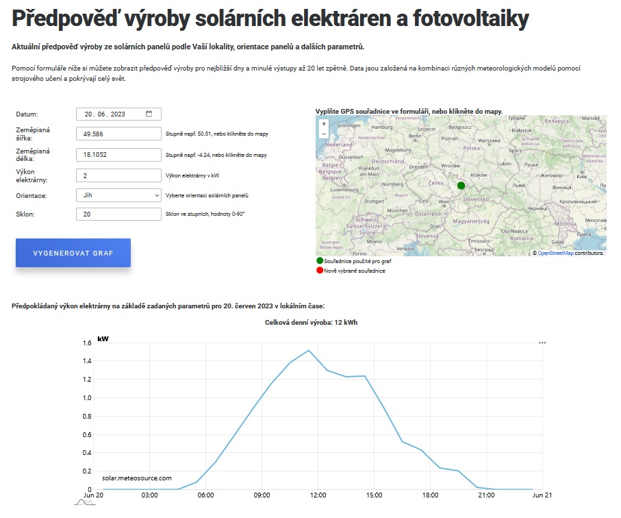

O tom severu jsem už taky uvažoval. Máme na sever sklon 20st. a podle simulací by to i v létě za sluníčka mělo dávat skoro jako jih.Vitek píše:dejte si panely i na sever tam to dává při dešti stejně jako na jih. nebojte se být odlišní, nebuďte ovce![]()

Tak to sem hoď tú simuláciu, lebo sa mi akosi nechce veriť, aby sever dával "skoro" rovnako ako juh.skybor píše:O tom severu jsem už taky uvažoval. Máme na sever sklon 20st. a podle simulací by to i v létě za sluníčka mělo dávat skoro jako jih.Vitek píše:dejte si panely i na sever tam to dává při dešti stejně jako na jih. nebojte se být odlišní, nebuďte ovce![]()

Slnko má v lete eleváciu (výšku nad horizontom) cca 60-65°. U mňa (strecha 25°) ide z východného stringu takmer toľko čo z južného, lebo slnko je veľmi vysoko. Nesvieti kolmo na panel, ale aj tak je to dosť. Zo severu by to bolo podobné.Diablo1st píše:Tak to sem hoď tú simuláciu, lebo sa mi akosi nechce veriť, aby sever dával "skoro" rovnako ako juh.

Píšu záměrně "skoro" stejně ... A jak se datum posouvá dále od letního slunovratu, tak se rozdíly postupně zvětšují ...

Chlapi neblbnite, toto je dosť zavádzajúce tvrdenie, že panely na sever dávajú "skoro" ako panely na juh a pritom je to len pár dní okolo letného slnovratu. V januáry panely na juh pri sklone 20° vyrobia 3x toľko ako panely na sever pri sklone 20°.

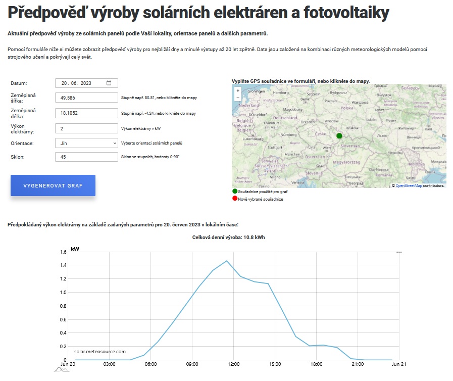

Však píšu dny okolo slunovratu
A jen tak pro zajímavost tolik preferovaný JIH 45 ...
Na zimu mi vychází nelíp JIH cca 70 ... Uvažuju o naklánění
BTW: Okolo slunovratu jsou na tom nejlíp panely na plocho ...

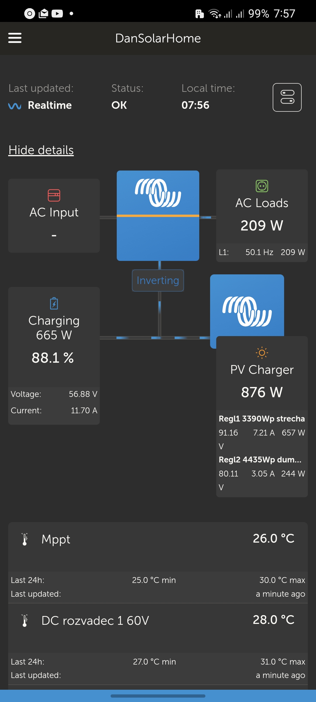

Re: Počasí
