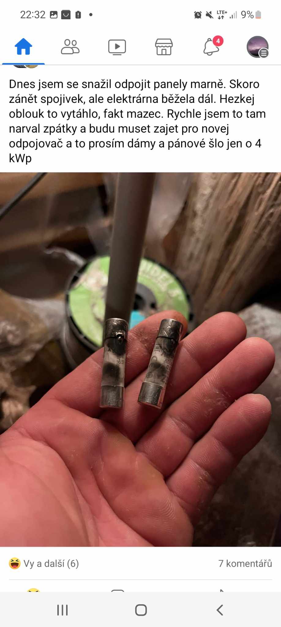

Stačí vidět odstrašující případy viz třeba toto...

no jestli to byl opravdu odpojovač a dotyčný se snažil odpojit panely dodávající proud, tak výsledek je zcela dle očekávání ...

Když t y odpínače jsou tak drahý že
[/quote]

rozdíl je odpínač a odpojovač, dále se na tom taky píše manipulujte rázně
Vypínat stringy opévéčkem nepovažuju za moudrej postup vzhledem k trendu zvyšujícího se napětí. Bežně instalujeme stringy 900V na prázdno už 600V string dokáže udělat oblouk pomalu 10cm.
Lepší je vypnout střídači rozpadový bod - AC stranu a pak manipulovat DC.

A taky se třeba podívat na jaké DC napětí jsou......PavelR píše:rozdíl je odpínač a odpojovač, dále se na tom taky píše manipulujte rázně
OPVP10-1 je třeba do 440V DC takže pro naše účely většinou stačí pokud nemáš vysokonapěťový string přes 400V.
A za další pokud si tam někdo dá OPVF10 který je pro fotovoltaiku přímo určený tak to je pouze držák pojistky!!!!!
A tam je DC 1000V.
Jenom by mě zajímalo jaký je mezi nimi rozdíl? Podle mě žádný pouze když je tam 1000V tak by to při vypínání tahalo oblouk a proto je to už jenom držák pojistky......
Podle mě když tam bude do 400V tak se taky nic nestane.
PavelR
- Příspěvky: 3550
- Reputace: 265
Re: Zahoření fotovoltaických panelů na střeše garáží v Polko
Rozdíl mezi OPVP10-2 a OPVF10-2 ve VO cenách je celých 8,- takže technologický rozdíl tam asi nebude.
Ono i 440V DC dokáže tahat pěkný oblouky. Vypneš to tím, napálíš kontakty a pak ti zhoří rozvaděč nebo barák jen kvůli komponentu za 2 stovky a proto že seš línej vypnout rozpadový místo? To je nerozum.
A hlavně používat správný pojistky. Na vyšší napětí gPV který už jsou sice drahý ale ...
