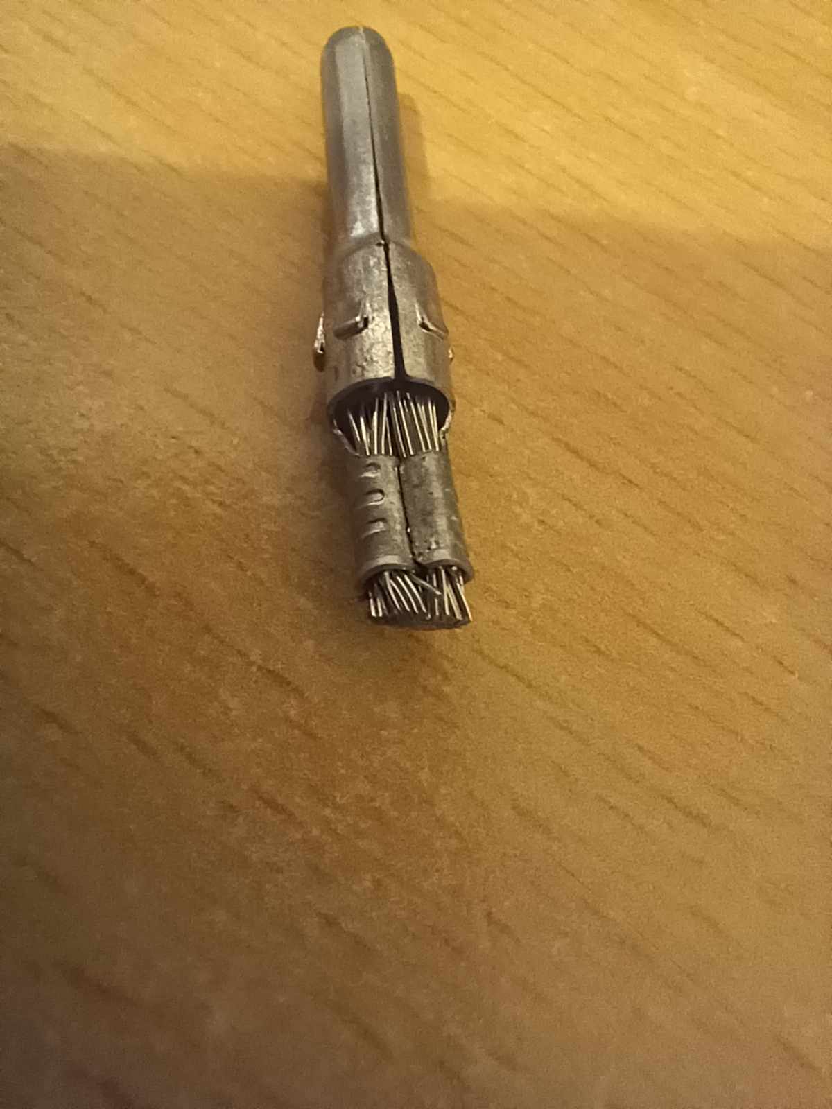

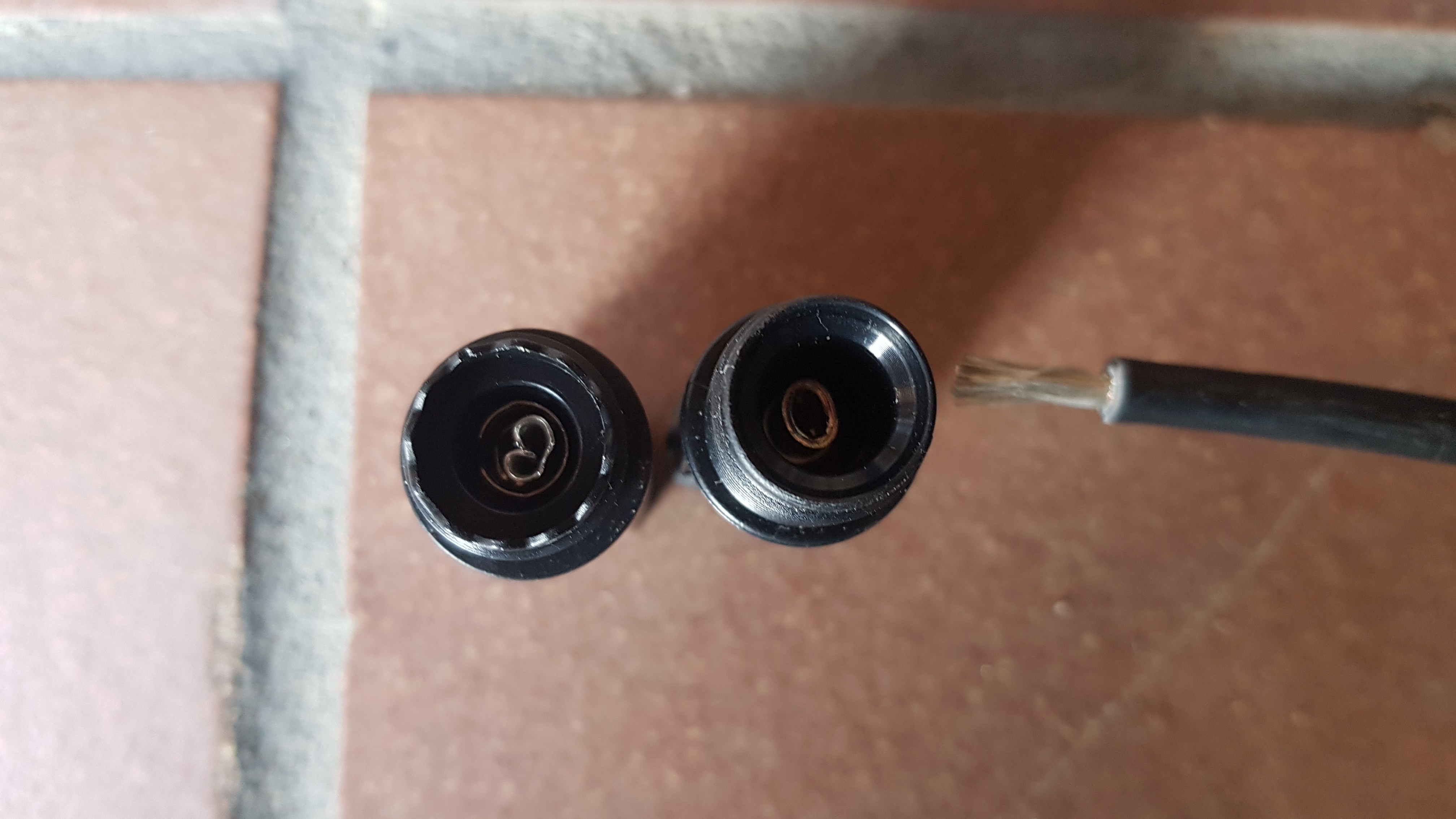

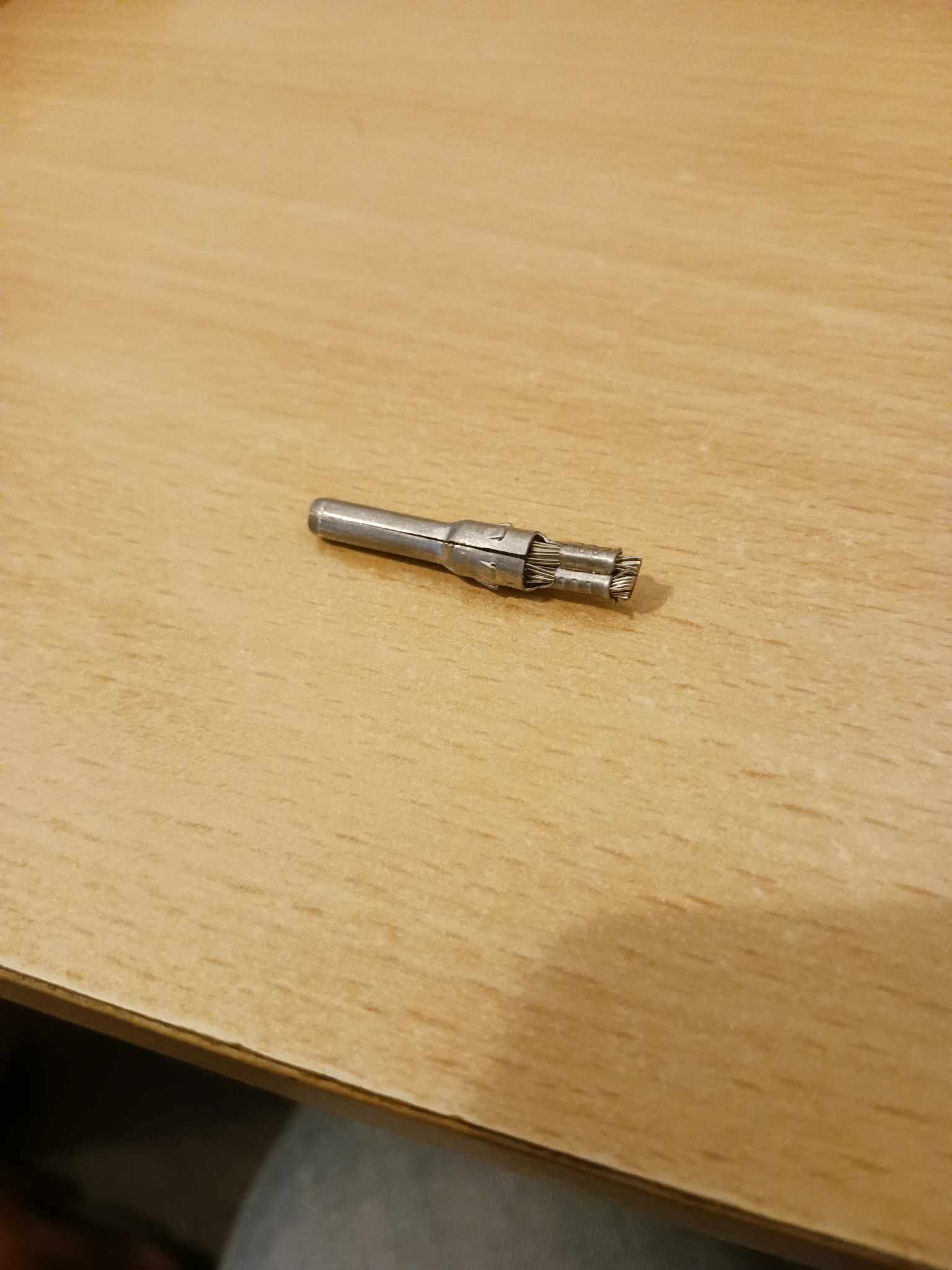

Někde v květnu jsem fotil originál kabel s koncovkama, kde jsem MC4 stáhl nevelkým tahem rukou...
Totéž jsem viděl i na novém panelu, vše od té doby tahem zkouším a už při malých pochybnostech stříhám a dám novou MC4.
A to je přesně ten důvod, co se pak děje.
A z malého oblouku je za čas velký, když se vše okolo rozteče.
Horní kus (nebo levý) z obyčejných knipovacích kleští, jsem mordoval dolů kleštěma několik minut.
Spodní (nebo pravý) je originál od výrobce.
Naposledy upravil(a) JirkaE dne ned črc 23, 2023 5:27 pm, celkem upraveno 1 x.

Taky mi lisují kleště z Hadexu stejně jako tobě, je to solární kabel 6 mm2.JirkaE píše:Někde v květnu jsem fotil originál kabel s koncovkama, kde jsem MC4 stáhl nevelkým tahem rukou...

delam ted predelavku svoji fve a vsude na sve kabely jsem uz dal konektory co se nekripluji. Sroubovaci Weidmüller. Original na panelech jsem nestrihal. Mozna jsem mel
