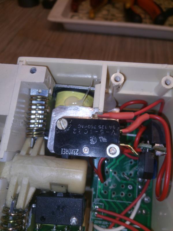

Zkusil jsem mikrospínač obejít s tím, že elm. vypne hlavní kontakt (N nepřepínám). Bohužel hlavní kontakt vypíná velice brzo, takže k přepnutí nedojde. Takže to vrčí jak bzučák.

Jde tam nacpat jiný mikrospínač. Měl jsem možná vyměnit oba. Ale to už bude hračka.

Tak jsem se donutil vyměnit i druhý mikrospínač. Ten původní, funkční se po povolení šroubku rozpadl. Takže bacha na tyhle zmetky.

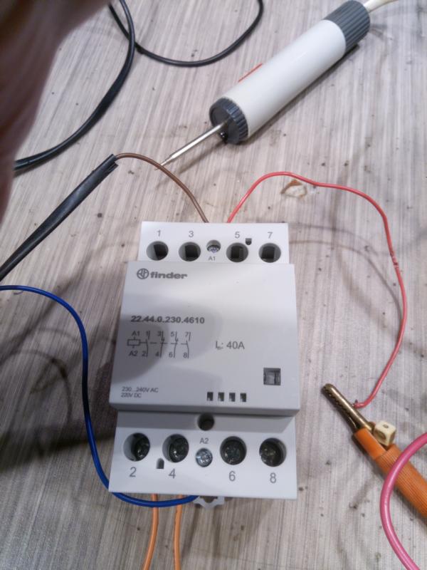

Teprve došel stykač. Primitivní zkouška- zap/vyp kontakty do serie, megmet 1000V, mnohonásobné velmi rychlé spínání cívky. Samozřejmě OK. Nyní teorie: kontakty paralelně-proč, In je 40A, sériově-větší bezpečnost-asi ne.
Jinak FINDER je italská firma, vyrobeno v EU. Nikdy jsme s jejich výrobky, hlavně tedy relé, neměli potíže.
