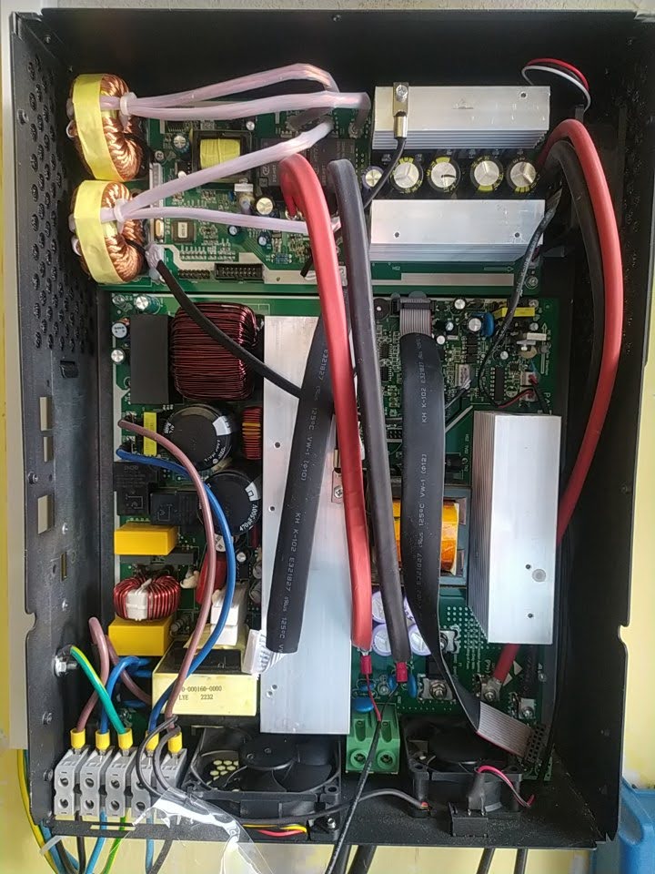

Tak jsem koupil další MUST místo toho REVA (uvidíme zda ho spravíme - spíš zda seženeme náhradní díl)
Ten MUST co má spálené ty USB tak je objednaná deska těch portů tak doufám že bude jenom ona vadná, jinak zatím běží bez problémů.

Jinak koho zajímá jak vypadá MUST PV18-3024 VHM 3kW/24V uvnitř tak zde obrázky z kontroly:
Nezapojený konektor je napájení té vadné USB desky.

Vieš mi ešte odfotiť detail tej dosky s USB a RJ45? Dík, kľudne aj iba do správy.

Jinak ta malá destička je pro wifi modul, a je na ní pouze konektor, dva odpory asi na datové vodiče a kondenzátor.
Na té velké jsou optočleny, zdroj napětí, a relé a samotné převodníky, USB/RS485.
No a když už i displej.....

Máš to ovšem u 48V mustu jsou ty desky určitě jiné!!!!TomHC píše:Vieš mi ešte odfotiť detail tej dosky s USB a RJ45? Dík, kľudne aj iba do správy.

To vypadá že by teoreticky na tom 8pin konektoru mohla být klasická 232 TTL komunikace?
Mám doma 2 nevyužité axperty MSXE sice na 24V a ty mají jen USB port který jede v HID režimu.
Díky tomu je neumím napojit na esphome. Pokud by to tam bylo podobné a bylo tam TTL 232, tak by to šlo a mohl bych měniče použít v druhém systému který na 24V mám.
Soban
- Příspěvky: 4476
- Reputace: 299
Re: Jak nepostavit FVE (Zlaté Hory)
Tak ten 8 pin je připojen na ty optočleny a relátko.
Teoreticky tam může být jakékoliv napětí.
Jinak pokud by jsi zvládnul vyměnit ten USB hub co tam je - předpokládám že je odpálený pouze ON, jak je to s tou RS485 netuším nebyla zapojená, zdroj funguje protože USB napájení funfuje.
Napájení je připojeno přímo na baterku.
Pokud by jsi měl zájem můžu ti pak ten modul poslat, až dorazí nový, (nechal jsem ho tam aby ty výstupy z desky byly přes ty optočleny zatížené nevím co by to dělalo bez nich zda by SW nepsal chybu).

Já je nepotřebuju. Jen když to vidím tady, kolik tam je součástek tak to vypadá že se jedná o převodník na USB a rs485.
Stejně by to mohlo bejt řešené u těch axpertu.
Ty MSXE mám 3. První, starší má i rs232 přes rj45 konektor. Ty 2 novější už mají jen USB. Asi se šetřilo
S USB-HID mám sice komunikaci skrze skript vyřešenou, ale raději bych aby to jelo jako u 48V Kinga na esphome což díky USB-HID nedokážu.

Hele docela sranda mám doma ty USB desky z Green cell 3kw a na pohled vypadají uplně stejně
- Příspěvky: 8096
- Reputace: 1018
to hlavní je asi zespodu... Nebo jsou to jenom konektory? potom je chyba na základní desce.

Tak druhý must dorazil a už visí.
Jinak GrenCell == Must kdo od koho opisuje netuším.
Jinak ty máš V1.1 já tam mám V1.2 jaký je v tom rozdíl netuším.

Taky nevím přidávám ještě spodní vrstvu. Co vím od různých lidí tak Green cell kopíruje MUST. Je to znát na kvalitě protože green cell je udělaný z pohledu údržby, funkčnosti atd docela bídněSoban píše:Tak druhý must dorazil a už visí.
Co se týče USB tak Green cell měl neustálé problémy s komunikací. To se tu již taky řešilo. Možná MUST nemá žádné problémy protože je to další verze.

Ten modrý odpor či co to je, je prdlý.

možná proto ta komunikace blblagupa píše:Ten modrý odpor či co to je, je prdlý.
