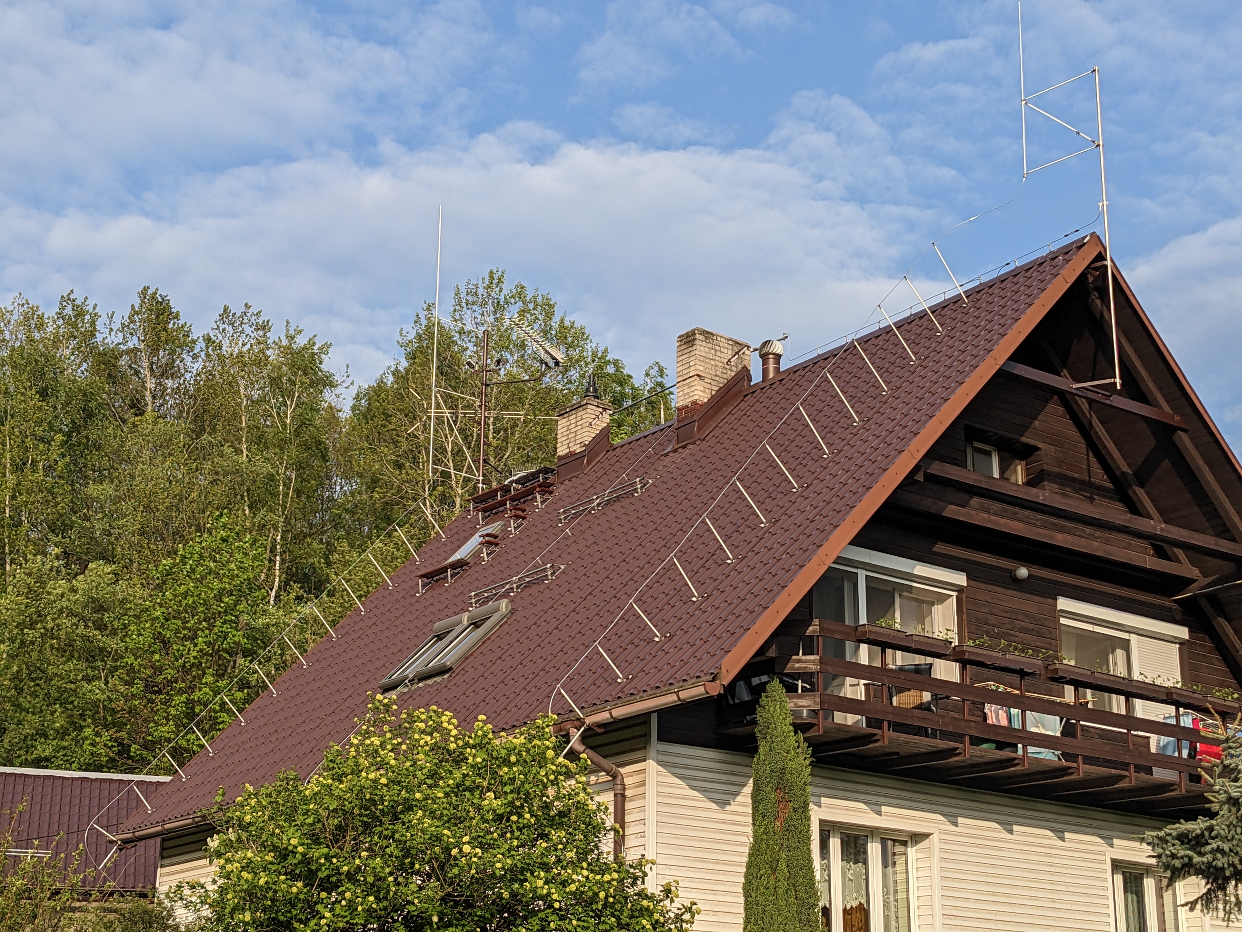

Zdravím,
po dlouhé době jsem se rozhoupal a jdu rozšiřovat své 4 panely. Rád bych teď pokryl střechu cca 4kWp-5kWp. Nyní řeším, jak moc daleko musí být panely od hromosvodu. Něco mi říká, že dávat panely 10cm od hromosvodu je blbost
Hromosvod je veden po hřebenu a poté po šikmé střeše 45st do protilehlých rohů RD. Jedná se mi především o vzdálenost mezi tím drátem, co vede po šikmé střeše (nikoliv vedený hřebenem).
Pokud by to nebylo nebezpečné a v normě, tak budu mít 5kWp, jinak 4kWp.
DIKES
DIKES

Díky všem, pořešeno, dostal jsem na střechu 21 panelů, jsou 65cm od hromosvodu, na půdu dal combiner box, dotáhl 16mm2 žlutozelený a zapojil do svodiče.

Re: Vzdálenost panelů od hromosvodu
A jakse to řeší v případě, kdy je střecha plechová?
- shuty
- Příspěvky: 766
- Reputace: 57
bud sa ramy panelov a konstrukcia spoji s bleskozvodom este na streche a pouziju sa prepatove ochrany T1 pre vedenie z panelov alebo je mozne na plechovej streche vybudovat oddialeny bleskozvod.mapa píše:A jakse to řeší v případě, kdy je střecha plechová?
