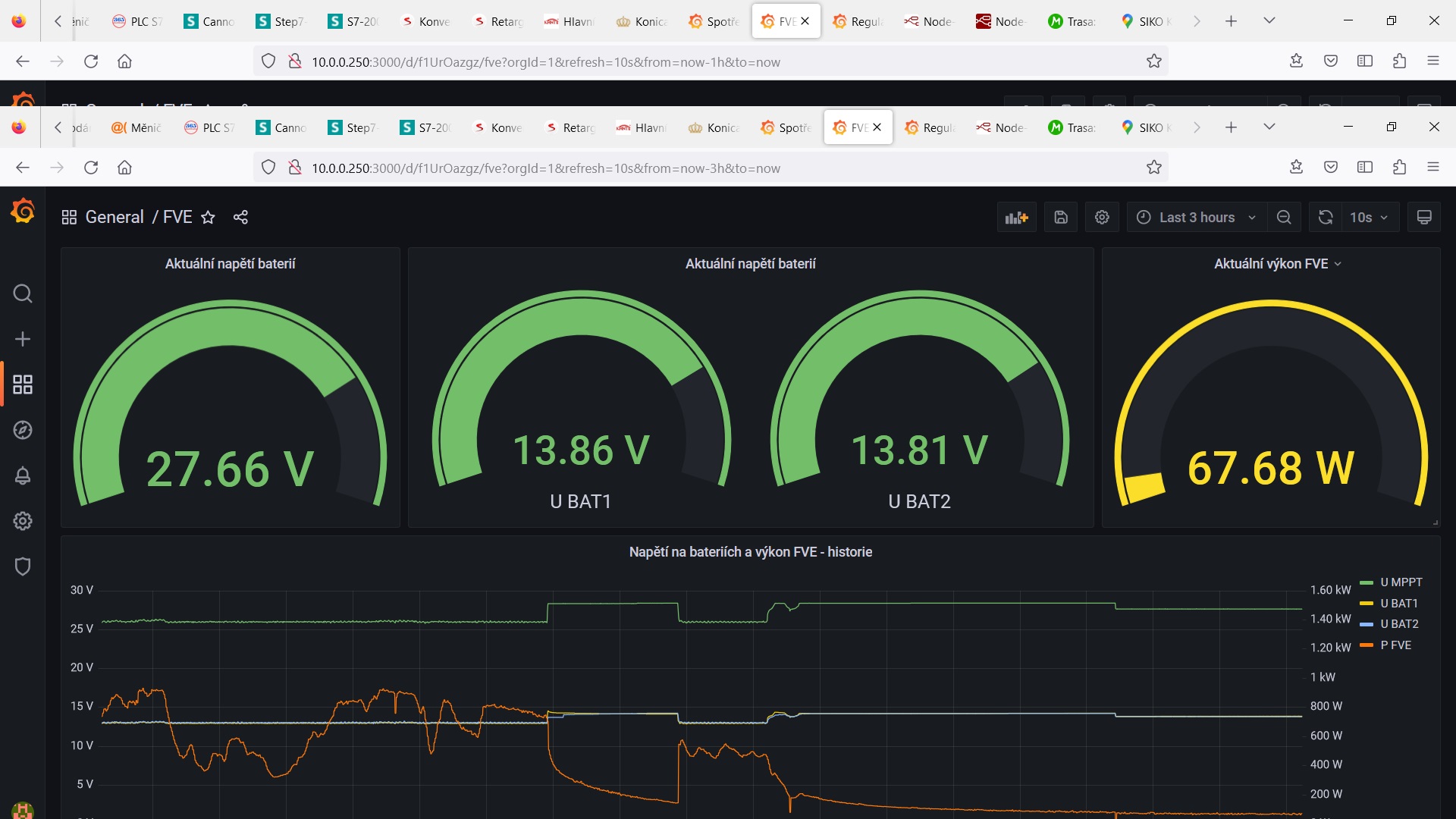

Dnes provedny další testy vytěžovače ...
Výsledek při dneší proměnlivé oblačnosti a záměrně odpojené části FV panelů rozhodně lepší než včerejší testy. Vytěžujíci regulátor po několka změnách parametrů PI regulátoru a napěťové výšce vytěžování krásně reagoval i na změny oblačnosti.

A ještě výsledky testu odpojení a připojení regulované zátěže. Po vypnutí vytěžovacího regulátoru krásně přebere regulaci MPPT regulátor a dostane baterie do stavu kam patří
Takže ještě doladit parametry a snad by to mohlo fungovat jak jsem si představolval ...
