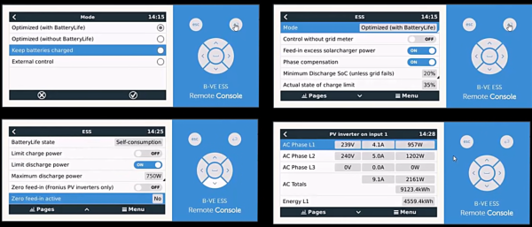

AKo su tieto veci nastavene ?

U mne to nastavení vypadá jinak - já mám DC Cupling. Podle Tvých to vypadá, že je tam AC Cupling. Nebo se pletu?rottenkiwi píše:AKo su tieto veci nastavene ?
