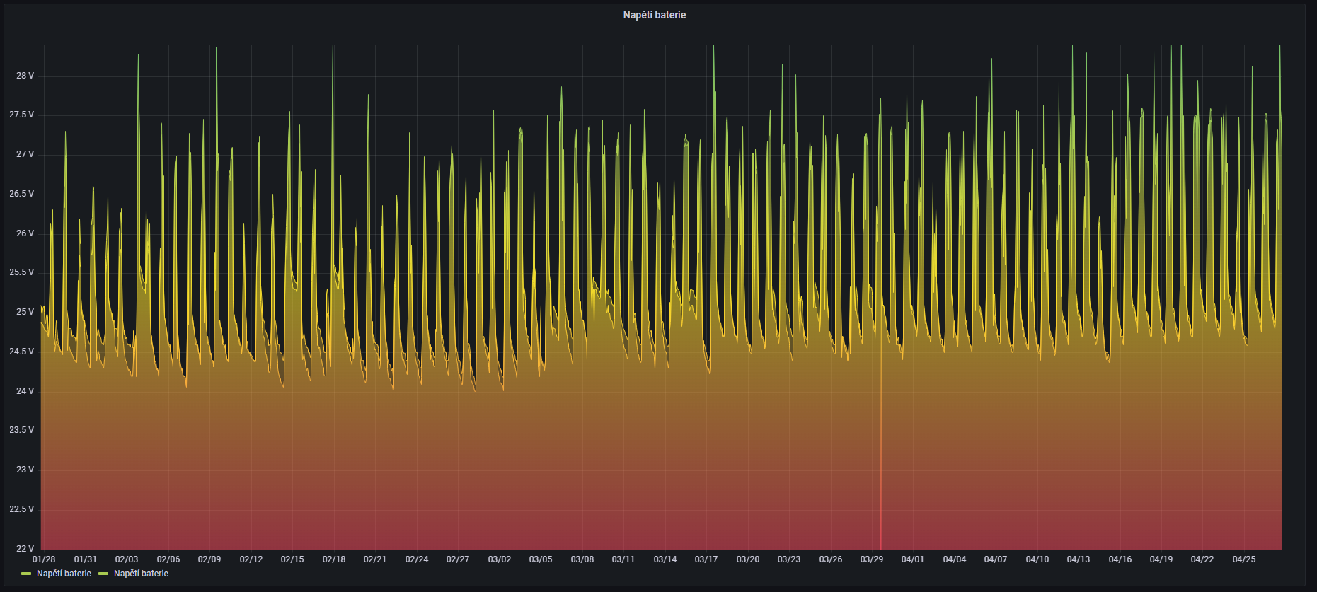

Jsem taky vlastníkem olovouhlíků. Už se jim blíží věk jednoho roku používání.
Přidávám graf, kde je vidět jak se dají postupně zlepšit uplným dobíjením. Krásně vidět, jak přes zimu i když jsem je držel často v nabitějším stavu a sem tam nabíjel ze sítě, tak teď jak již je daleko více slunce a jsou okolo 10h denně ve floatu kdy večer bývá dobíjecí proud max 2A. Souhlasím s tím, že změknou, to pozoruji také.
Zároveň je vidět absence BULK dobíjení protože ten MUST si dělá co chce, často skončí ve Float a přešlapuje v něm celý den.
