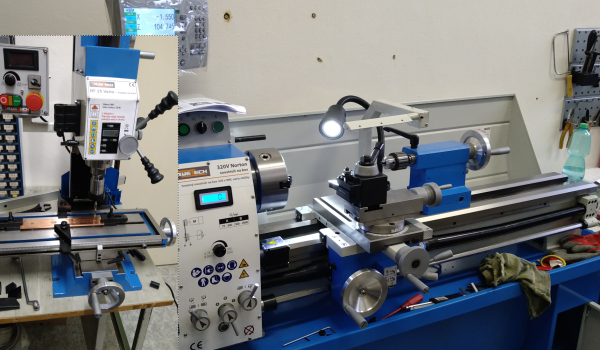

No ... já samozřejmě každému přeji aby si uvědomil svoji skutečnou cenu.fugas píše:To že si soustružník řekne za práci tolik, není tím že by zblbnul po kovidu. Osobně doufám, že si právě díky tomu začal uvědomovat svoji skutečnou cenu. A to je sakra dobře.
A nebo aby soustružník hledal vnitro sama sebe poté co mi vykládal jak "při dnešních cenách energií" bude obrábění jednoho šroubu stát 57 Kč.
A tak jsem vybavil naši mechanickou dílnu soustruhem a frézkou - dokonce jsem nechal vydělat českou firmu, která na stroje pořízené od HBM nalepila svoji nálepku a přirazila si 30%. Mám nový koníček! Pravda, jeden šroub mi trvá tak 3 minuty (max.), ale zpracování nerezu není sebemenší problém.
I kdyby soustruh (1,5kW) běžel neustále na plný výkon - což se neděje, tak je to při dnešní ceně energií 9 Kč na 20 šroubů... kdybych za tu energii platil PRE ceny.
Baterie zde zmíněná je první co má měď. lišty a nerez adaptéry takto domácí výroby.

On ten soustruh asi zadarmo nebyl. Pokud počítám, že se vyrobí 20 šroubů za hodinu, tak to je něco přes 1000Kč/hod. tržba. Z toho je asi potřeba zaplatit nějaký materiál, daně, nájem dílny a asi bude třeba amortizovat soustruh, atd.
Takže ono to asi tak nějak vychází. Možná se soustružník blbě vymluvil na elektřinu, protože si třeba myslel, že tomu nerozumíš.
Nevím, za kolik pracuješ ty, ale mě to jako přehnané nepřijde.
Pokud máš čas a práce se soustruhem tě baví, bude se to používat i na jiné věci, tak asi jo. Já bych spíš objednal ty šrouby jinde ve větším a za lepší cenu.
Pokud nebudeš počítat práci a materiál, tak se ti ten stroj vrátí za cca 1800 šroubů
Na druhou stranu, kdybych měl prachy navíc, tak si ho koupím taky.

On si řekl 57 čistě za práci a při 200ks odběr, materiál jsem měl dodat já.beethowen píše:On ten soustruh asi zadarmo nebyl. Pokud počítám, že se vyrobí 20 šroubů za hodinu, tak to je něco přes 1000Kč/hod. tržba. Z toho je asi potřeba zaplatit nějaký materiál, daně, nájem dílny a asi bude třeba amortizovat soustruh, atd. Takže ono to asi tak nějak vychází.
Samozřejmě, že i kdybych to koupil u soustružníka (a kdysi před Covidem tomu tak bylo), tak je to stále podstatně levnější než ceník u našich západních sousedů, kde jeden M14->M6 adapter jako hotovka stojí nyní 9,50 EUR, před Covidem tuším 8,50 EUR.
Nerez M14 + Mosaz M6 dnes stojí ca. 25 Kč, i s prací by to tedy bylo - řekněme 3,60 EUR. Takto holt 1,1EUR + můj čas, ale na faktuře 8,50 EUR, protože přece znám svoji skutečnou cenu.
Takže takový soustruh za 32 hodin práce, neboli ~650 šroubů. Kdybych byl skrblík a vykašlal se na primadílnu, místo toho pořídil totéž kde pořizuji oni, https://www.hbm-machines.com/de/p/hbm-3 ... lldrehbank tak je to za 23h práce.
Ale jak jsem již dnes v děkovném dopisu soustružníkovi napsal, mám nový koníček, strašně mě to baví - každý čtvrtek mám soustružení jako duševní hygienu neb programování, elektroinstalace a elektronika na mě takový mentálně samočistící efekt nemá. Snad bych soustružil i zadarmo.
No právě. Takže nyní si musím najít důvod proč je nezbytné pořídit 3D tiskárnu.Na druhou stranu, kdybych měl prachy navíc, tak si ho koupím taky.
