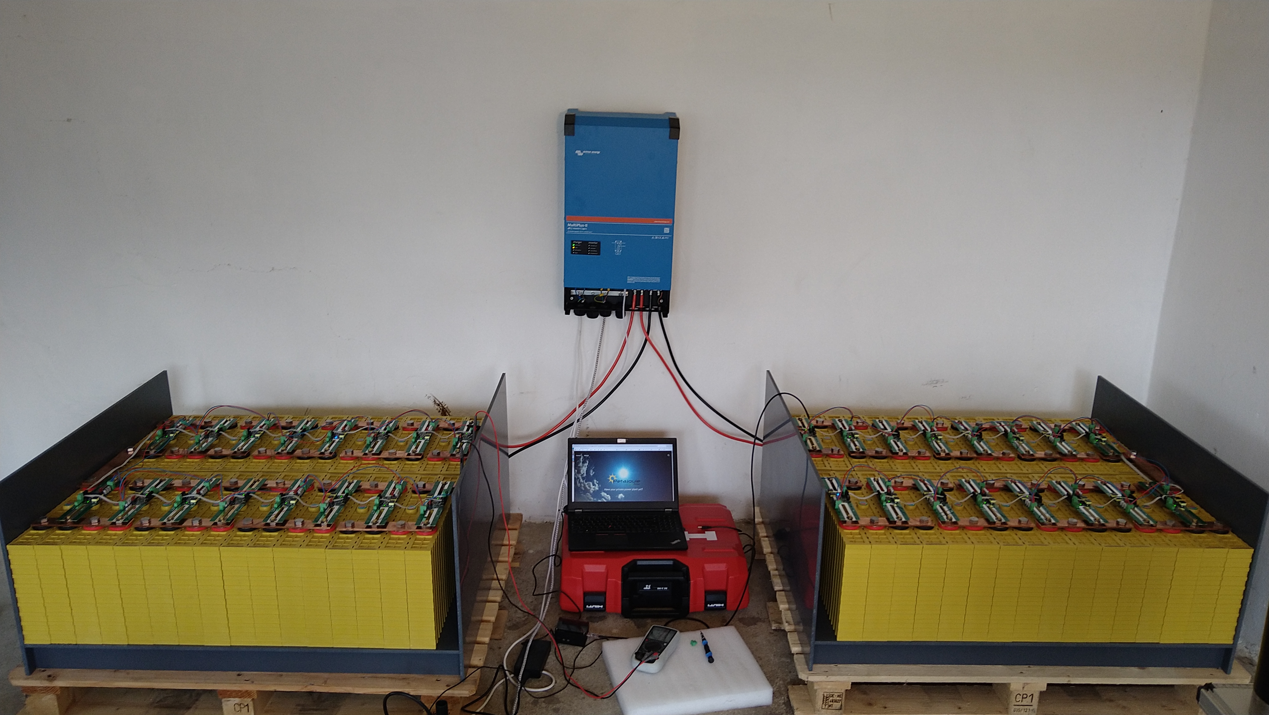

80kWh baterčička za ~ 1.3MCZK
Protože zde naše "reklama" (https://forum.mypower.cz/viewtopic.php?f=39&t=5541) měla tak famózní ohlas a množství kvalifikovaných komentářů - včetně úsudku, že takových projektů "zde už moc neuvidíme", posílám odkaz na aktuální projekt.
64 x Winston 400Ah
32 x LiPro Active V2
Nominálně to má něco přes 84kWh, reálně cca. 92kWh, ale klientovi se to prodalo jako 80kWh.
Tuhle kapacitu už jsme nebalancovali pomocí TDK Lambda zdrojů, ale rovnou s Multiplusem + BMS.
Ne, není to ještě hotové. To je provizorní zapojení pro iniciální nabití a vybalancování.
64 x Winston 400Ah

Já měl za to, že 1MWh je teď za 6000Kč.Franta2776 píše:Za život uloží 7000x80=560000kWh.Jestli dříve neodejde na stáří.Takže se nikdy nezaplatí
560MWh tedy 3.36 MCZK, takže 1 Tesla Plaid.
Zaručeno je 1C, t.j. 1600A a tak je systém i navržen. Dalo by to víc, ale visí na tomrottenkiwi píše:By ma este zaujimal odpor tej baterky a max. skratovy prud co da po nabiti na 3.5 V.
3 x Victron Multiplus-II 10kVA - takže to stačí. Ta měď má 200mm².

Ta váha by nebyla problém tyto dva miláčci váží necelých 900kg.rottenkiwi píše:ANo, da sa takato sranda poskladat zo 6500 clankov z polskeho eshcopu po 1 €
takze ta kapacita vyjde 6500 €, ale k tomu 15 kil licny a 3 kg cinu na pajkovanie.
Podotýkám, že 20 kWh je 17kg TNT. Kapacita této baterie tedy kolem 70kg TNT.
Můžete si najít videa na YT co udělá 5kg TNT, nebo videa od GWL porovnávajíc
LiIon s LFP a LTO.
Možná - máte-li rodinu - si pak nenaletujete do sklepa bombu.
Ale jasně "U mě je to v azbestové krabici" jsem tu už četl.
Facepalmy si odpustím, ubližoval bych si zbytečně často.
