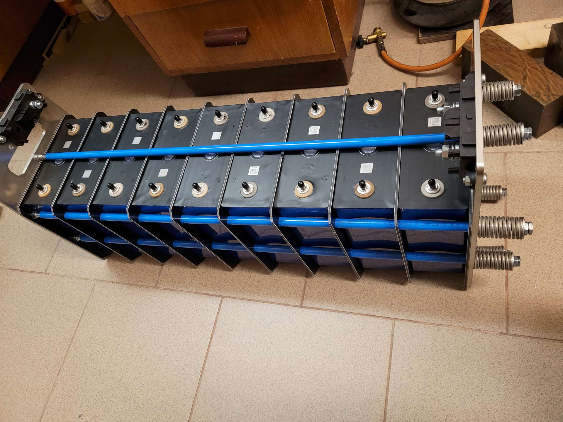

Tak už se mi po tu po nějaké době rodí první baterka. Pružiny s tuhostí 17N/mm 7ks na M8 stlačené o 20mm tzn. cca 245kg stlačení a matice utahuji jen šroubovákem (momeťák mám min 0,8Nm a to je odhadem možná i 2x víc než dotahuji). Teď jsem zvědav o kolik sada nabude na délku nabitím na 100%.

jěště Cemvin pod dno a plech naspodek. Už jsem viděl mnoho článků s proraženým dnem nebo rohem

To se pak urcite podel, zajima me to taky jak to naboptna. Pokud to nebude zanedbatelne melo by smysl mit i flexi busbary.havran2 píše:Tak už se mi po tu po nějaké době rodí první baterka. Pružiny s tuhostí 17N/mm 7ks na M8 stlačené o 20mm tzn. cca 245kg stlačení a matice utahuji jen šroubovákem (momeťák mám min 0,8Nm a to je odhadem možná i 2x víc než dotahuji). Teď jsem zvědav o kolik sada nabude na délku nabitím na 100%.

To medzi článkami je ten "pohliníkovaný plast", čo sa používa v reklame na info panely?havran2 píše:Tak už se mi po tu po nějaké době rodí první baterka. Pružiny s tuhostí 17N/mm 7ks na M8 stlačené o 20mm tzn. cca 245kg stlačení a matice utahuji jen šroubovákem (momeťák mám min 0,8Nm a to je odhadem možná i 2x víc než dotahuji). Teď jsem zvědav o kolik sada nabude na délku nabitím na 100%.

Ano ALbond používá se i na fasády. Tl. 3mm a 0,3mm Al folie. Dal jsem to tam kvůli lepšímu odvodu tepla a navíc ten přesah tvoří chladič. Dole to podepírá závitovky na kterých leží články, aby se neprohýbalo.TomHC píše:havran2 píše:
Další plášť tam nebude ať tam může proudit vzduch. Jen shora bude plexi kryt a propojky začínám tvořit z flexibaru.
Kdyby to někoho zaujalo tak těch albondových destiček jsem nechal nařezat celou tabuli tak mi zbudou dokonce i čela a pružiny mám navíc, ale to bude aktuální až poskládám všechny 4 bloky, kdybych něco pokazil

jak máš zajištěný, že se nespojí ten hliníkk se závitovkama? Pružiny hodnotím jako zajímavý řešení, dají se někde podobný koupit? Ventilový pružiny z motoru se mi nechce vytahovat

Ne přeci tou plastovou trubkou co vede skrz ne?
