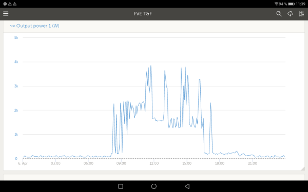

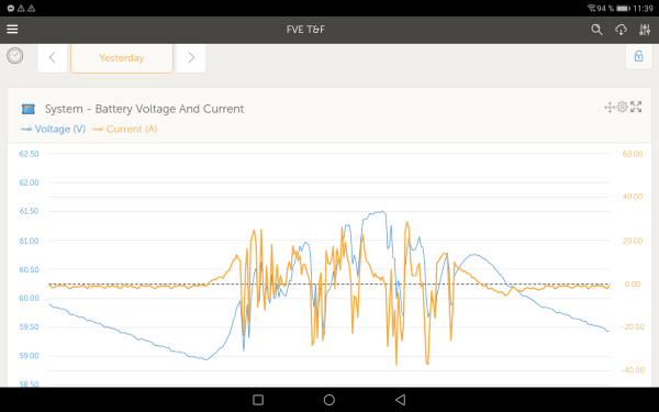

Ahoj,
Měl bych dotaz. Když pustím pračku přes MP2 5000VA. Tak když nahřívá vodu tak v pohodě mp2 ukazuje cca 2kw load. Ale když dohřeje tak už load ukazuje nesmysly. Například 15w load. Ale z panelu me jde 200w a 100w z baterky. A tak nějak to lítá.
Je to normální? Popřípadě dá se s tím něco udělat? Nebo to neřešit. Díky za radu.
Jinak mp2 ukazuje tu load docela dobře. Jen ten motor pračky to nějak zlobí.

Re: Multiplus II
Čím to měříš, mě přes shunt a Venus do VRM to měří a ukazuje správně, myčka, pračka, sušička i klima, vše na MPII 5k, vytěžování 2,2kw bojler 250 lt.Wulfgar píše:Ahoj,

Re: Multiplus II
Odporová zátěž (nahřívání) má účiník 1, motor pračky nemá. Proto ti to na DC ukazuje vyšší hodnoty.Wulfgar píše:Je to normální? Popřípadě dá se s tím něco udělat? Nebo to neřešit. Díky za radu.
Neřeš to

Re: Multiplus II
Pračka je osazena sériovým motorem řízená triaky nebo tyristory? Proto to asi ukazuje nesmysly. Také bych to moc neřešil.Wulfgar píše: pát dub 07, 2023 10:50 am
