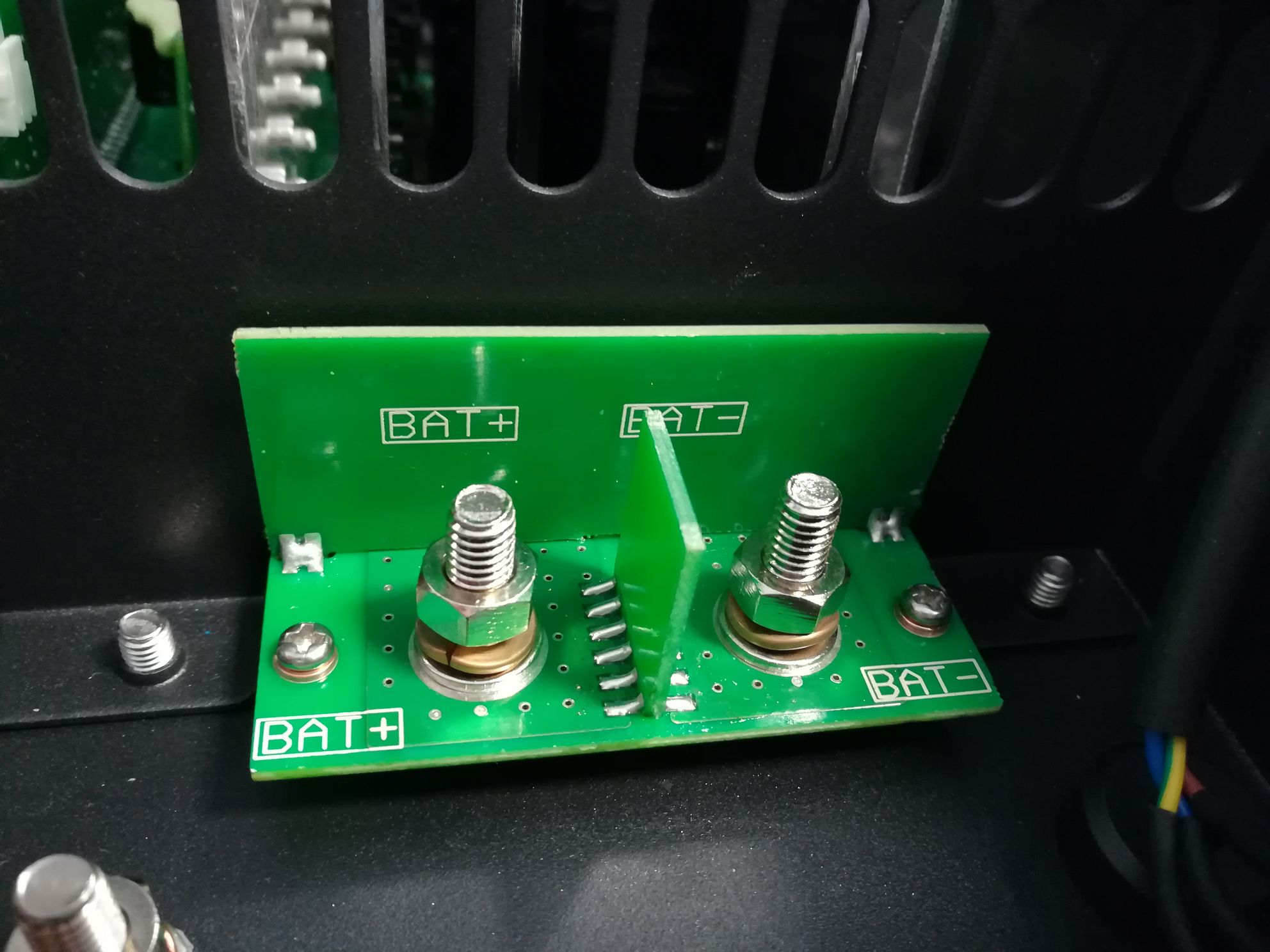

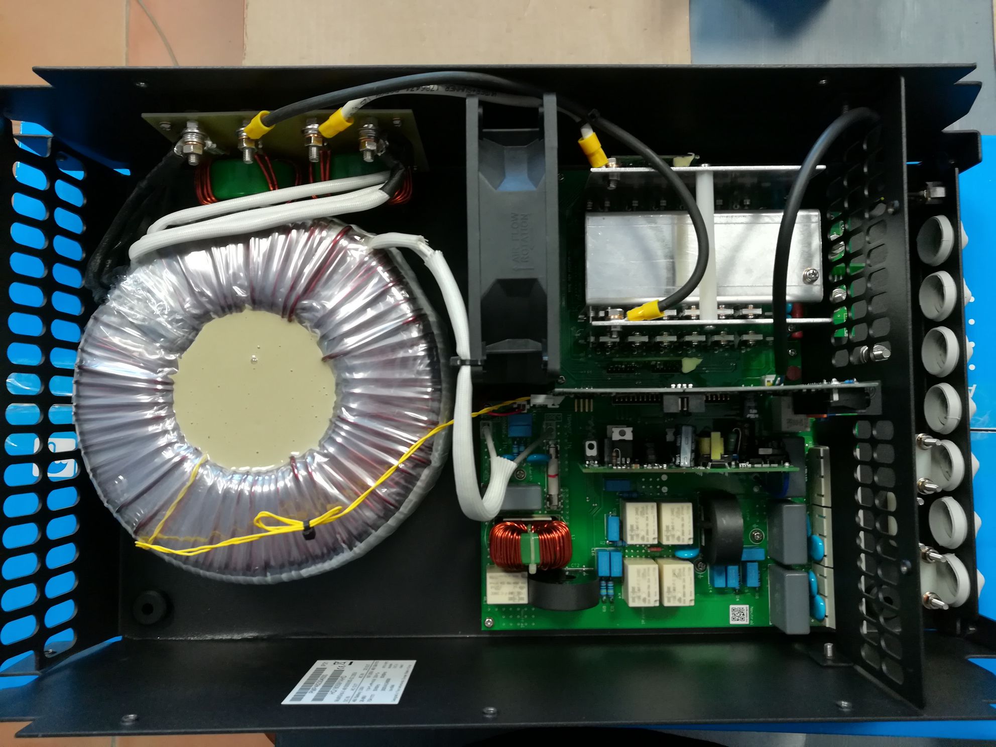

Jedna sa o novinku od Victronu tak by ma zaujmalo ci ju nahadou uz niekto nema, pripadne tiez zvazuje jeho obstaranie. Uvazujem konkretne o Multiplus II 48v-3000va-35a-32a.

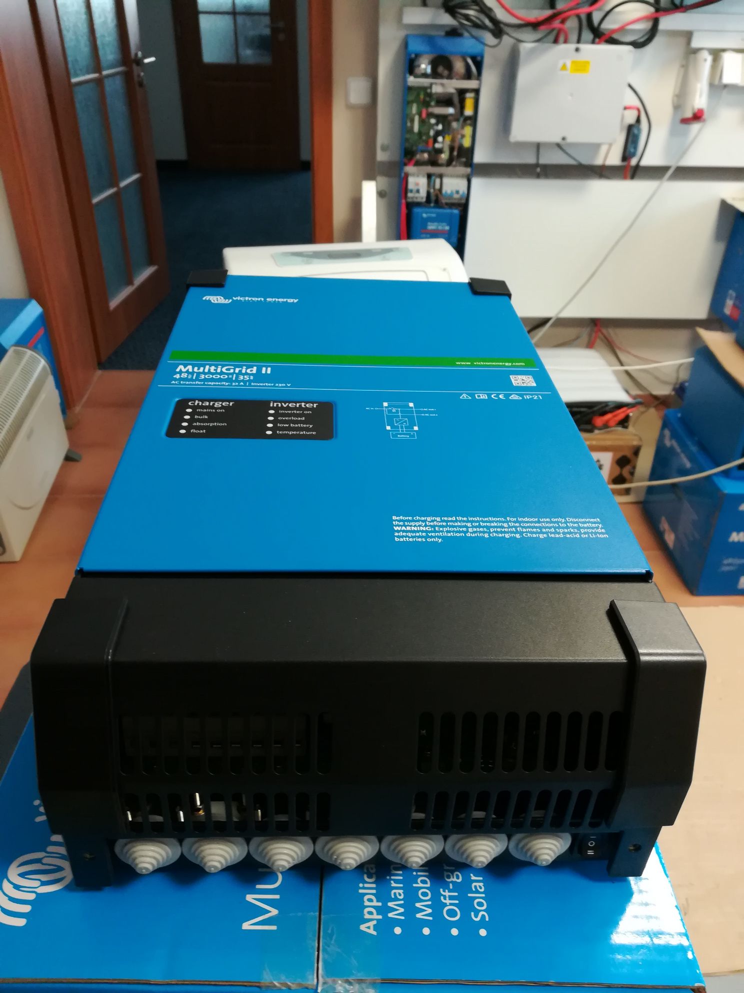

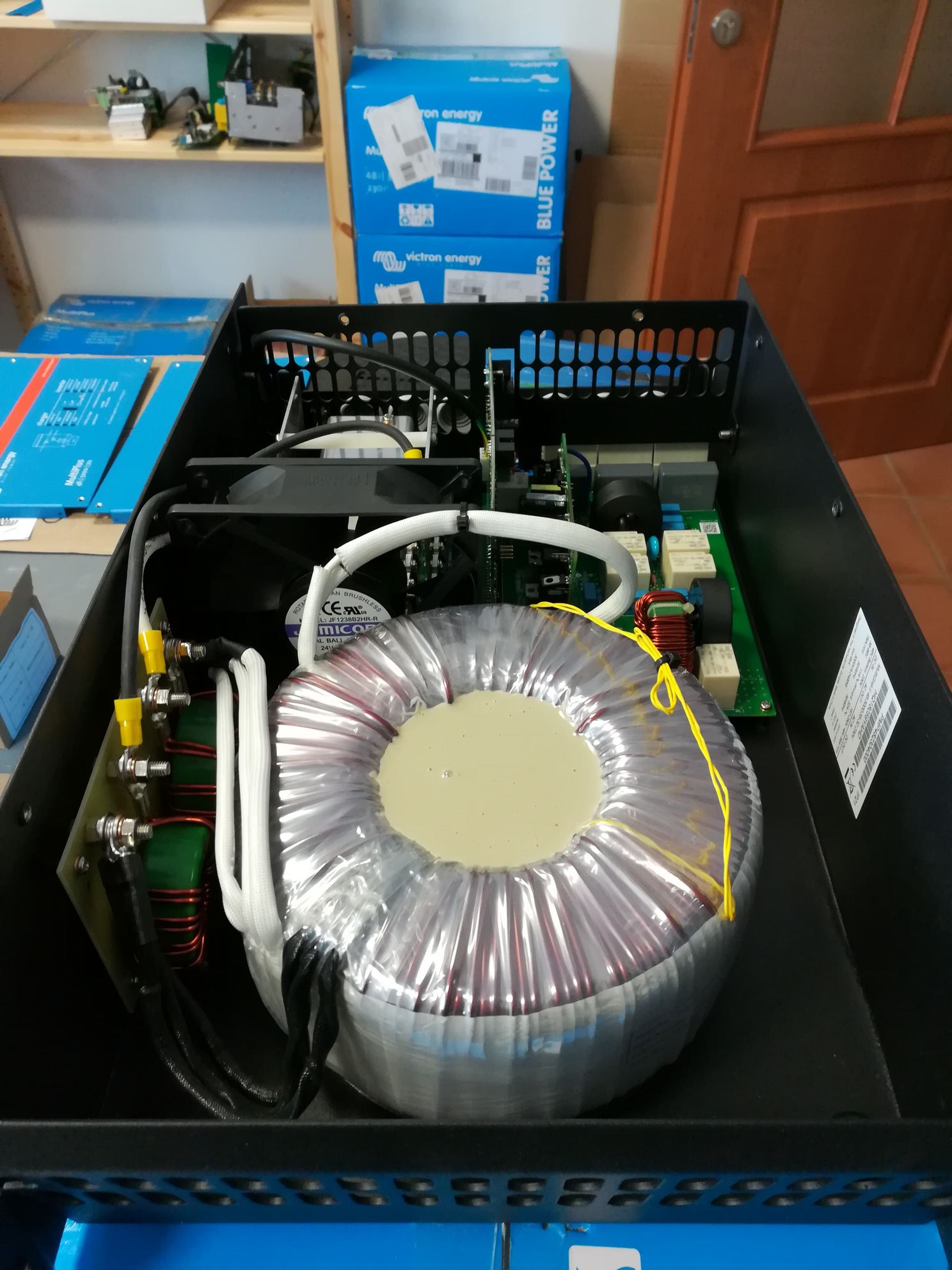

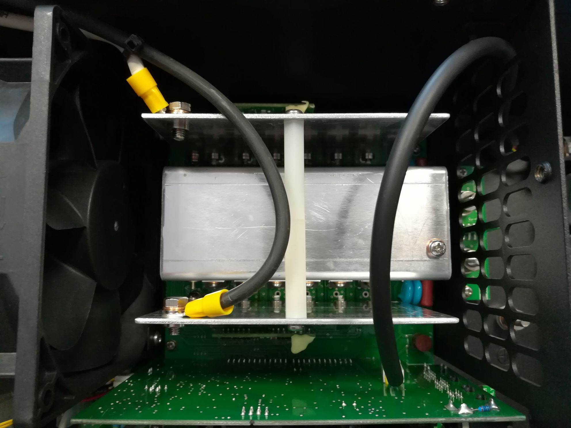

Pre zaujimavost pridavam par foto Multiplus II (resp. Multigrid II) obdrzanych z Neosolaru.

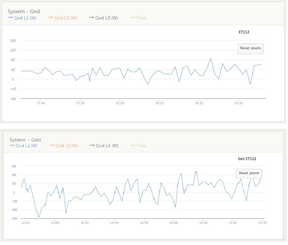

Zdravím,xmasin píše:Zkoušel už někdo měřit přetoky do DS u Multiplusu II při náhlém odpojení zátěže? Dostala se ke mně informace, že díky proudovému čidlu by měl být bezpřetokový.
pre zlepšenie zamedzenia prietokov multiplusu sa da použit merak 1F carlo gavazzi ET112 alebo 3F ET340. Napojený na AC vstup multiplusu.
Z mesačného celkového prietoku mi to robilo bez ET112 cca 2kWh až 5kWh na terajších mesačne cca na grafoch VRM je nula
- xmasin
- Příspěvky: 1773
- Reputace:103
Re: Multiplus II
Takže mě vychází, že Multiplus II bez přihlášení nejde provozovat bez garance přetoků, takže holt musím použít Axpert King, kde to je zaručeno.

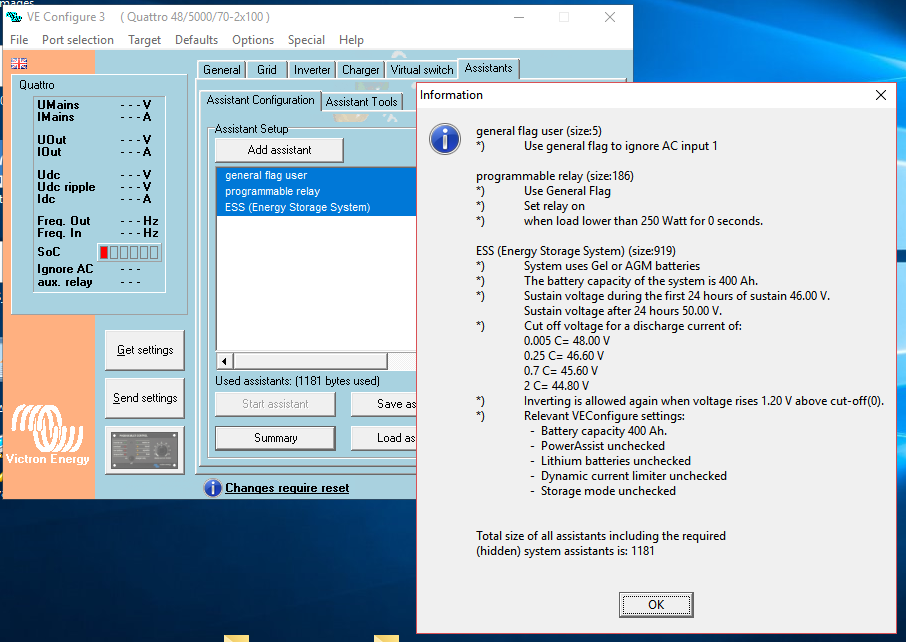

Já nevím proč si nenastavíte asistenta nebo virtual switch - ignore AC input. Hybridní funkce (grid assist) snad slouží k posílení přetíženého měniče. V momentě kdy se sníží výstupní výkon už snad AC in není potřeba. Já mám např. nastaveno: pokud je výstupní výkon nižší než 200W (blíží se hrozba přetoku) ignoruj AC vstup. K žádnému přetoku nedochází. U AC vazby to může trochu dělat problémy (restart GTI měničů atd.), ale u DC vazby nemůže být problém (možná probliknou klasické žárovky).

Ok, virtual switch ne, ale přidat dalšího asistenta přece není problém, např:
A znovu opakuji. Pokud je relé rozeplé nemůže k žádnému přetoku docházet. Pokud se zvedne zátěž, relé připne DS a ta začne vypomáhat dle nastavení. Nevidím v tom žádný problém.

Ono hrozně záleží na pořadí asistentů, zkusil bych jako první tři asistenty dát něco takového:
Když jsem to zkoušel asistent vždy odpojil relé včas, žádný přetok nebyl!

Zdravím RRR a victron uživateľov.RRR píše:Ono hrozně záleží na pořadí asistentů, zkusil bych jako první tři asistenty dát něco takového:
Vec sa má zatiaľ tak:
1) buď používame preferovaný ESS a prietoky aj keď malé budú vždy, nedá sa tomu naozaj zabrániť
2)Pri použití HUB1 (HUB2,HUB4) je možné nastavovať napr. aj ako doporučuje RRR. Len pri varení na indukčnej doske by to bolo prepínaní a prepínani a k tomu možnosti, ktoré dokáže aspoň moja manželka vykúzliť tak nenastavím s virtual switch ani assistentom, skúšal som to, ale vzdal som to hneď na začiatku
Takže z môjho pohľadu je:
1) ESS = nemusím sa naozaj o nič starať všetko funguje.
2) HUB1 = stále ma niečo hnalo meniť nastavovať a v podstate som chcel donastavovať už vymyslené ESS.
Čas keď VSD bude riešit prietoky príde, tak to budem riešit aj ja, zatiaľ som ich minimalizoval
Ak niekto má niečo iné lepšie nastavené môže mi poslať súbor *.vsc rád sa nato pozriem

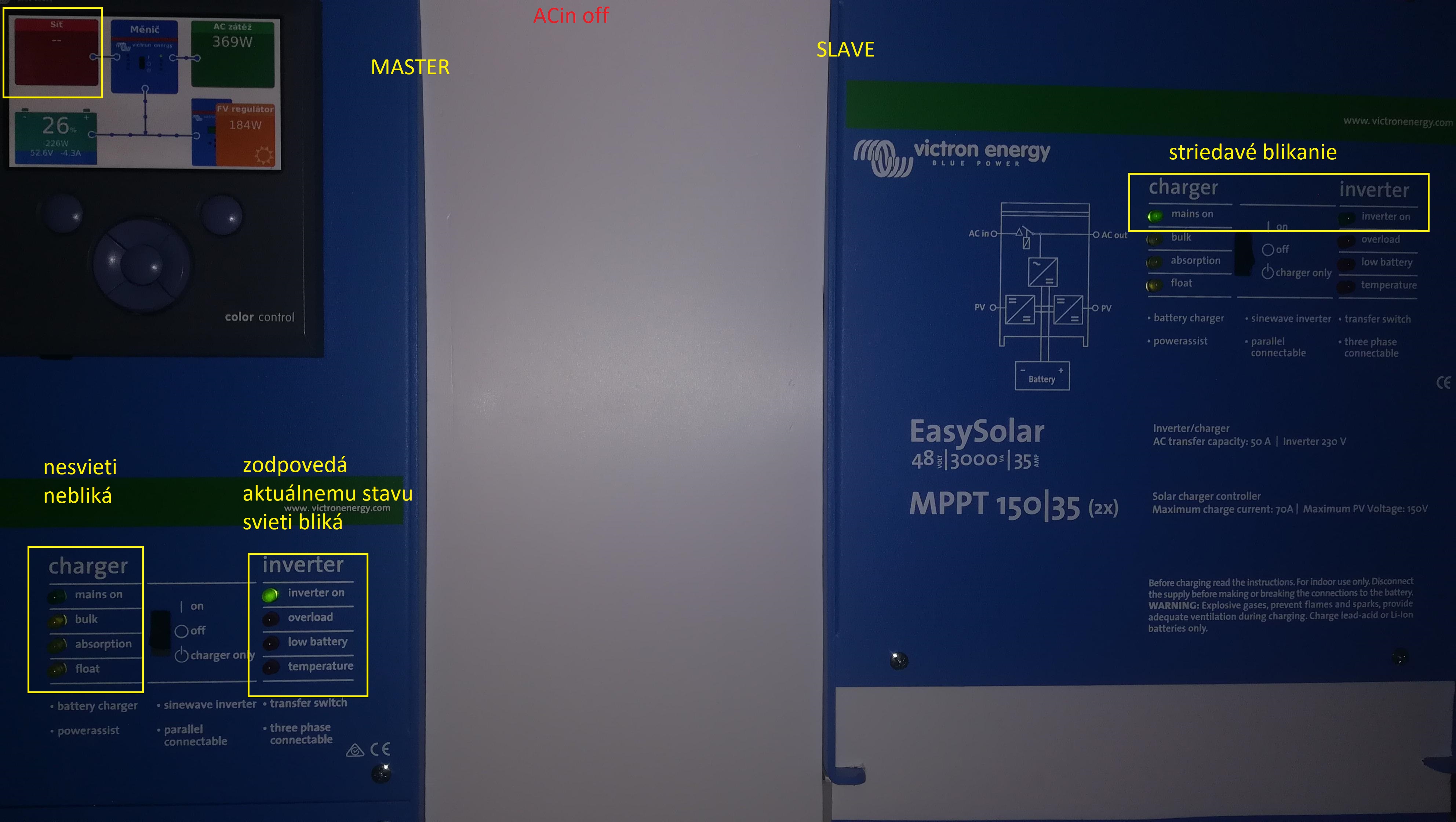

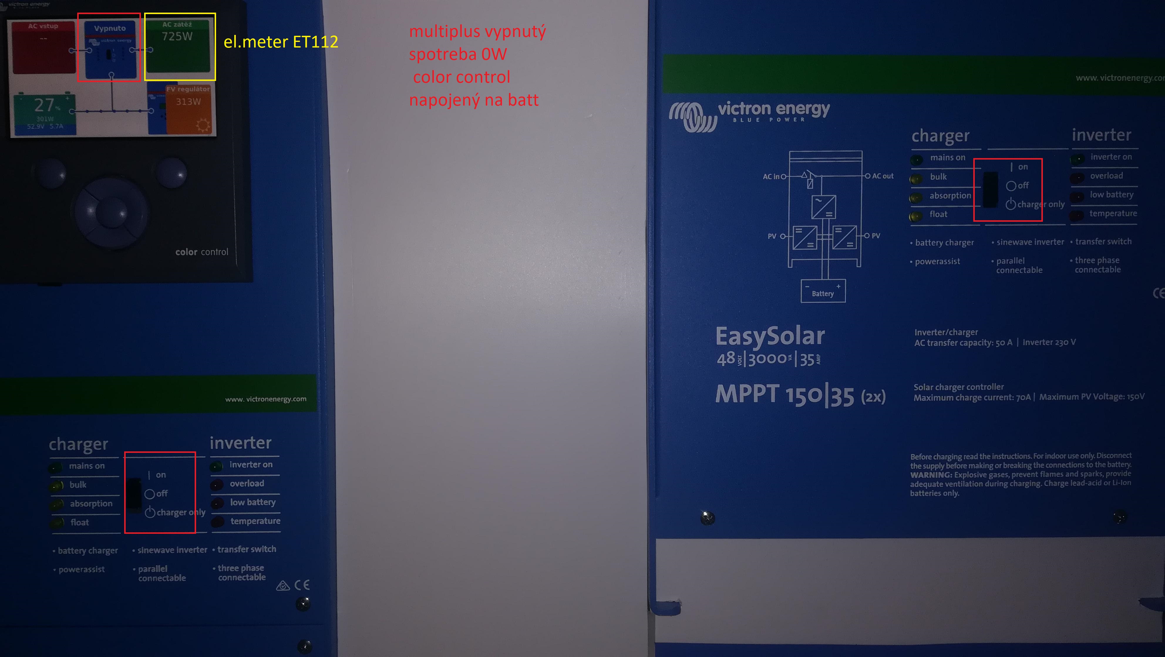

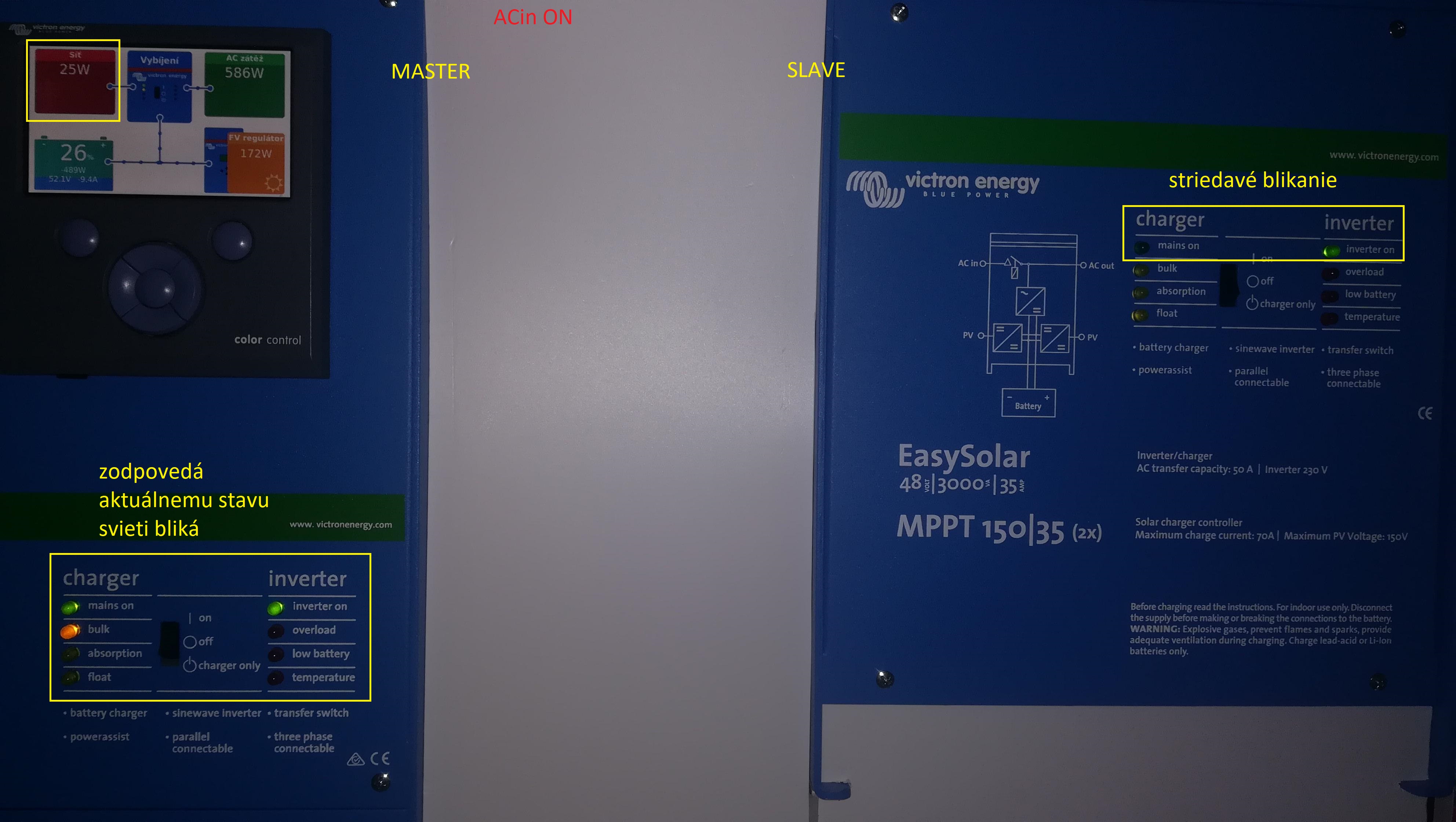

1) Myslené oproti návrhom čo dával RRR vo vlákne vyššie. Nepridával som tu moje nastavenie pretože mám ESS a tam v assistentoch je len ESS nič viac.
2) Vysvetlenie stavu LED diód sú v aplikacii pre mobil android aj apple VICTRON TOOLKIT. Nieje tam, ale vysvetlené ako to je pri paralellnom napojení. Tak ak to niekoho zaujíma tak foto. (upresním: oranžová dióda nieje LINE out, zelená charger svieti ked je zapnutý a bliká pri prietokoch, zelená inverter áno ak dodáva ele.) V zime ak chcem dobiť batt a slnko dáva menej ako vlastná spotreba multiplusov, tak pri vypnutom multipluse a zapnutom CCGX o nabíjanie a spoluprácu s MPPTregulátorom sa stará BMS od batt BYD, ktorá s victronom spolupracuje. 3)časové relé vyrieši z časti problém cyklovania, ale nevyriešie prietoky. Podľa mňa správne riešenie, je odpájať ACin podľa SOC.
4) Vlastná spotreba ktorú udáva victron multiplus pre 3000VA je 25W sa v podstate zhoduje so spotrebou, ktorú som nameral. Vlastnú spotrebu pri ESS a ACin zapnutom berie z DS čiže batérie to neohrozí.(je tu jedno ALE, ale platí pri SOC presnosti BYD batt). Ak, ale ACin je vypnuté to už áno, dojde batt je blackout
- Příspěvky: 4148
Re: Multiplus II
Díky za foto ledek a ostatní info.
1.Oranžovou neblikající chápu jako bypas propoj In Out, nebo nafázován menič.
2.AC In Off je stav ESS nebo je něco, co spíná DS (generátor) jako Line In?
Před konfigurací ESS se přes VE Bus System configurator toto paralelní spojení dvou takto blikajících easysolarů nakonfigurovalo jako 1AC a 1 fáze a jsou na Line In a Line Out paralelně propojený?
Díky za trpělivost.
Díky za trpělivost.
