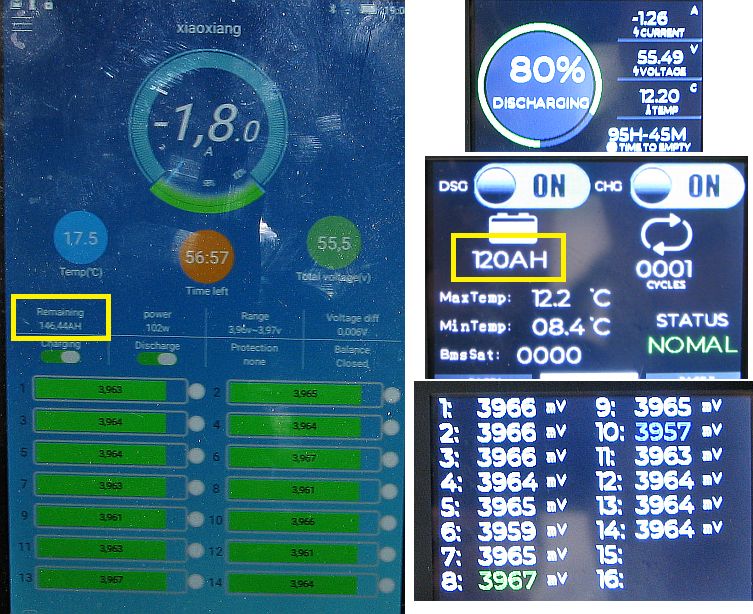

Chci se zeptat, zda máte taky rozdílné hodnoty AH u aku?
Protože mi BMS-ky u starého i nového akuboxu neukazují stejné hodnoty v AH.
Starý akubox jede na aplikaci XIAOXIANG a nový má už hodnoty na displeji.
Napětí článků i celého akuboxu jsou O.K.
Ale ten rozdílný počet AH mi trošku vadí.
Mám se toho všímat nebo ne ????
Je to na obr. ve žlutém rámečku.
Samozřejmě mi i regulátor ukazuje rozdílné procenta nabití např. regulátor ukazuje 90% a akubox 80%
Tady si samozřejmě myslím, že je to nastavením regulátoru.

ty bms nemeri dobre. Se to muze strasne rozchazet. U lionu to jde i podle napeti ale pak nemas jistotu jak to pocitaj a jake tam maji parametry. Je to udaj od oka. Me klidne jedna bms ukaze 50% soc, druha 30 a smartshunt 60.
Jestli to chces presne, musi ssi koupit treba ten smartshunt. Nebo si nadefinuj vlastni metriku podle napeti a rid se tim. U liionu to jde.

Presne takto to robim aj ja cez shunt..glottis píše:ty bms nemeri dobre. Se to muze strasne rozchazet. U lionu to jde i podle napeti ale pak nemas jistotu jak to pocitaj a jake tam maji parametry. Je to udaj od oka. Me klidne jedna bms ukaze 50% soc, druha 30 a smartshunt 60.
Ako vravy glottis.. inak aj ja mam osem bmsok a kazda to ukazuje inak,no napetie na clankoch nepusti pri tych liionkach,podla toho vies na kolko je nabita

Aha, díky.
Tak to nebudu řešit, stačí mi údaj Battery SOC% z regulátoru a ten si přečtu v aplikaci v NTB.
Už jsem si takto v minulosti "hlídal" nabití akuboxu.

No zasa regulator to tiez nemeria presne.najlepsie keby si tam dal ten shunt.lebo regulator to meria na zaklade nastaveneho nabijacieho napetia kdez to shunt meria kolko tecie do baterky a z baterky a na zaklade toho ti da nakolko je baterka nabita..kdezto ten regulator toto nevie aj ked ma zvlast svorky na baterke na meranie napetia(niektore epevery) ale u mna je rozdiel regulator a shunt 5-10%. Ak to meriam na clankoch tak shunt to ukaze presnejsie.

Nebude to tím, že ty 150Ah li-ion mají využitelnou kapacitu 120Ah? v jedné BMS máš asi nastaveno 150Ah a ve druhé 120Ahmikiki píše:Chci se zeptat, zda máte taky rozdílné hodnoty AH u aku?

Ty AkuBoxy jsou od fi. Mivvy (Michala) a jsou identické, jen se liší tím displejem.
Jsem si myslel, že i nastavení BMS bude stejné.
AkuBox Li-Ion 150Ah 51,1V 7,66kWh
Technická specifikace:
Jmenovitá kapacita: 150Ah
Využitelná kapacita: 120Ah
Jmenovité napětí: 51,10V
Energie: 7,66kWh
Využitelná energie: 6,12kWh
