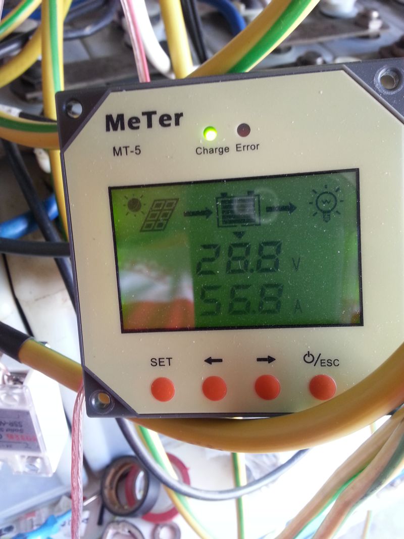

Minule bolo krasne slnecno, tak som zatazil menic cerpadlom na vodu pri naplnani bazena a bol som dost prekvapeny z tohoto Epsolaru 4215 ktory mam momentalne pozicany (tristar umrel). Neobmedzuje nabijaci prud na svojich 45A na ktore je stavany, ale v pohode pustal aj 56A!! mam na nom ventilatory kvoli chladeniu, ale bol som z toho dost prekvapeny a cakal som ze zadymi.

No jo no, chlazení je chlazení, mi dal taky TS MPPT 66A

MareC3k - mám podobnou zkušenost, dával v pohodě do bojleru přes 50A. Trochu mne to vyděsilo, ale šel v pohodě,
Chladiče ale fest hřály. Dlouho jsem ho radši netýral a uvažuji také o aktivním chlazení.
Předpokládm dva ventilátorky 50 nebo 80mm spínané vratným termostatem umístěným na chladiči regulátoru. Budou
Foukat zespodu. Jak je máš uchycené ty?

Ja mam 2x80mm vetraky polozene sikmo na vrchu regulatora, tahaju od spoda cez regulator hore teply vzduch.
