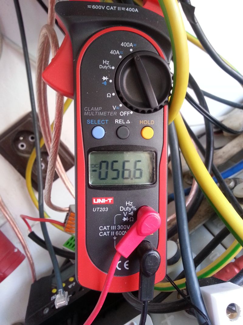

Minule bolo krasne slnecno, tak som zatazil menic cerpadlom na vodu pri naplnani bazena a bol som dost prekvapeny z tohoto Epsolaru 4215 ktory mam momentalne pozicany (tristar umrel). Neobmedzuje nabijaci prud na svojich 45A na ktore je stavany, ale v pohode pustal aj 56A!! mam na nom ventilatory kvoli chladeniu, ale bol som z toho dost prekvapeny a cakal som ze zadymi.

MareC3k - mám podobnou zkušenost, dával v pohodě do bojleru přes 50A. Trochu mne to vyděsilo, ale šel v pohodě,
Chladiče ale fest hřály. Dlouho jsem ho radši netýral a uvažuji také o aktivním chlazení.
