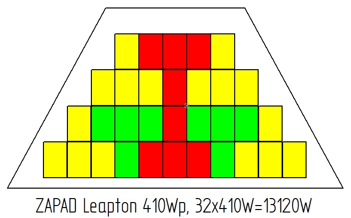

Tady jsou nakresy strechy:

- 42ks Leapton 410W (10ks JIH 5s2P, 32ks ZAPAD 2x4S3P a 1x4S2P, zadne stiny, strecha valbova 16x16m ctverec
